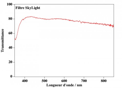

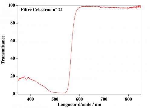

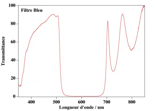

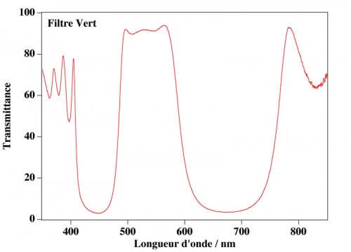

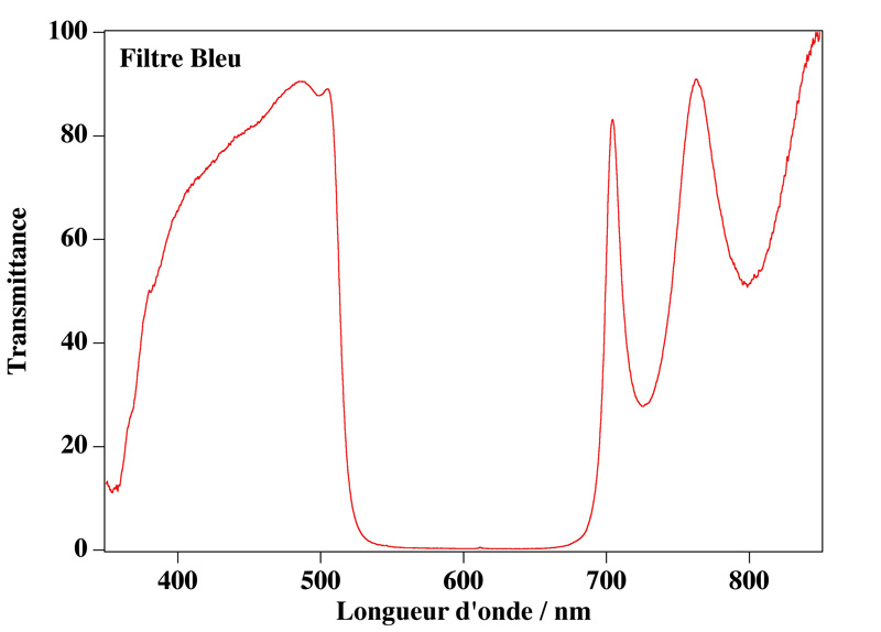

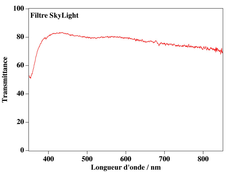

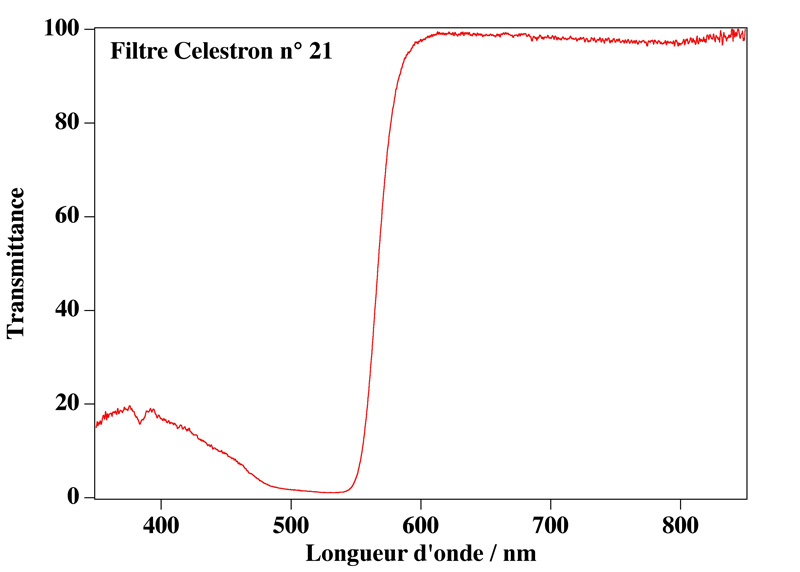

Faute de beau temps et donc de star partie, nous avons fait un peu de spectro en sale au local de la SAB, ce samedi 4 décembre 2010.
Il y avait Eric, Guy, Marc, Chris, Corinne, Lolo, Isabelle (avec sa tarte et ses gâteaux ;) ), Mathieu (qui vient d'adhérer) avec son père et moi.
Nous avons révisé ensemble queslques principes de base, comme la loi de Beer-Lambert donnant l'absorption de la lumière par un milieu traversé.. Ensuite, nous avons enregistré le spectre d'absorption de quelques filtres et d'une bouteille de vin (au préalable soigneusement vidée ;) ). Le spectromètre a été utilisé en mode Transmission (ou Transmittance, c'est pareil), avec comme source la lampe blanche d'un vieux projecteur de diapos (comme quoi, cela peut encore servir !). Voici les résultats.
La pièce jointe « FiltreRouge.jpg » n’est plus disponible
La pièce jointe « FiltreVert.jpg » n’est plus disponible
(Cliquer pour agrandir)

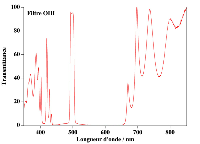

La pièce jointe « FiltreOIII.jpg » n’est plus disponible
La pièce jointe « FiltreUHC.jpg » n’est plus disponible

ça rassure quant à la conservation du vin, les longueurs d'ondes correspondant au violet et à l'ultra violet propres à provoquer des réactions photochimiques sont bien éliminées. Ouf!..... 8-)
En revanche, le vert passe bien :) mais on s'en doutait déjà

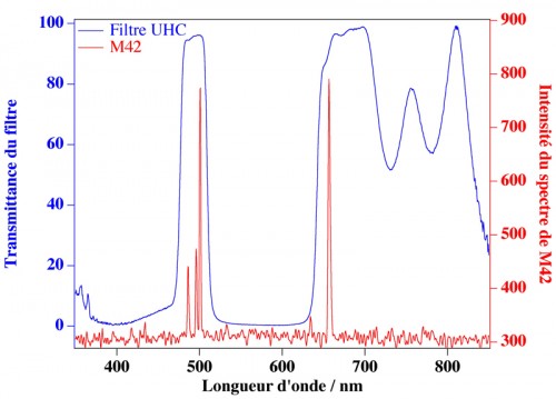

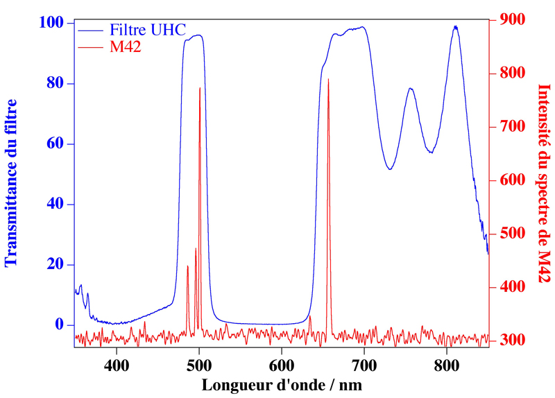

Voici également une autre figure comparant le spectre du filtre UHC et un spectre de M42 (enregistré avec l'ancien spectromètre), qui montre que ce type de filtre permet de sélectionner seulement les raies émises par les nébuleuses, en rejetant le reste (pollution lumineuse).
(Cliques pour agrandir)
Il nous reste maintenant à enregistrer M42 avec le nouveau spectromètre ;)

Tiens, pour le filtre pollution lumineuse, tu pourrais comparer aussi avec l'émission d'une lampe de ville, puisqu'on a pris le spectre de la lampe devant le SAB.
Messages : 19489
Re: Réunion sauvage du 4 décembre 2010
UHC = Ultra-High Contrast.
Messages : 19489
Eric, il suffit de demander !
Le filtre UHC rejette en effet l'essentiel de la lumière émise par les éclairages au sodium.
Messages : 10463
Ah oui, il reste juste un petit pic bleu-vert vers 500 nm. C'est quoi l'élément qui émet à cette longueur d'onde ? C'est une raie du sodium ?
