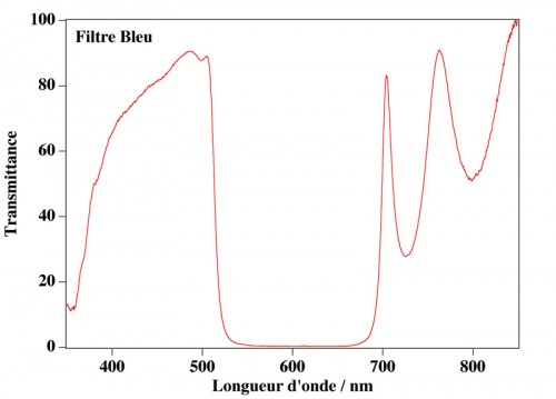

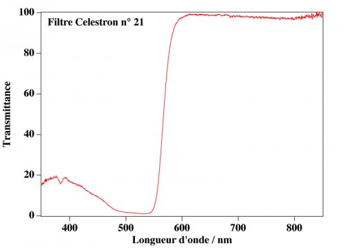

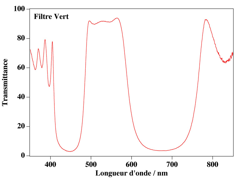

Faute de beau temps et donc de star partie, nous avons fait un peu de spectro en sale au local de la SAB, ce samedi 4 décembre 2010.
Il y avait Eric, Guy, Marc, Chris, Corinne, Lolo, Isabelle (avec sa tarte et ses gâteaux ;) ), Mathieu (qui vient d'adhérer) avec son père et moi.
Nous avons révisé ensemble queslques principes de base, comme la loi de Beer-Lambert donnant l'absorption de la lumière par un milieu traversé.. Ensuite, nous avons enregistré le spectre d'absorption de quelques filtres et d'une bouteille de vin (au préalable soigneusement vidée ;) ). Le spectromètre a été utilisé en mode Transmission (ou Transmittance, c'est pareil), avec comme source la lampe blanche d'un vieux projecteur de diapos (comme quoi, cela peut encore servir !). Voici les résultats.
Le fichier joint FiltreRouge.jpg n’est plus disponible.
Le fichier joint FiltreVert.jpg n’est plus disponible.
(Cliquer pour agrandir)

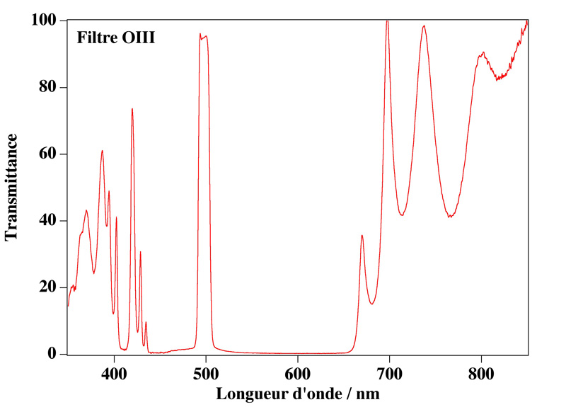

Messages : 19596
Re: Réunion sauvage du 4 décembre 2010
Le fichier joint FiltreOIII.jpg n’est plus disponible.
Le fichier joint FiltreUHC.jpg n’est plus disponible.

ça rassure quant à la conservation du vin, les longueurs d'ondes correspondant au violet et à l'ultra violet propres à provoquer des réactions photochimiques sont bien éliminées. Ouf!..... 8-)
En revanche, le vert passe bien :) mais on s'en doutait déjà

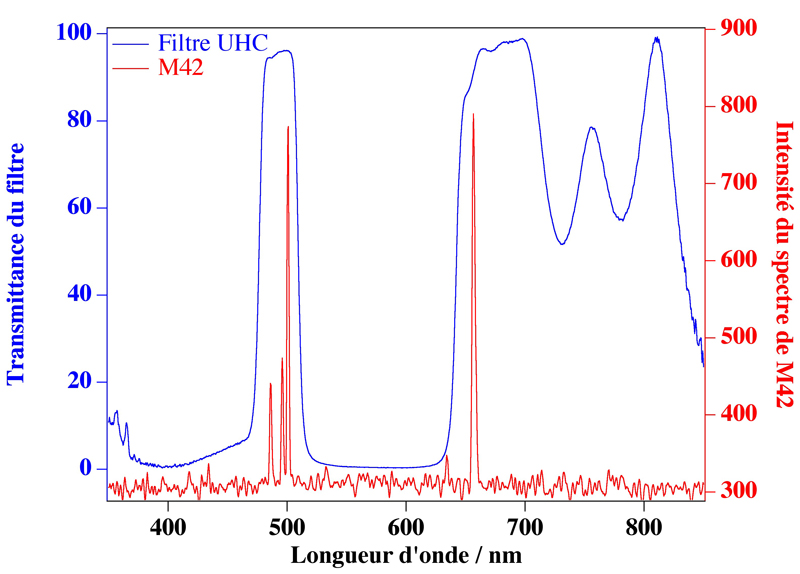

Voici également une autre figure comparant le spectre du filtre UHC et un spectre de M42 (enregistré avec l'ancien spectromètre), qui montre que ce type de filtre permet de sélectionner seulement les raies émises par les nébuleuses, en rejetant le reste (pollution lumineuse).
(Cliques pour agrandir)
Il nous reste maintenant à enregistrer M42 avec le nouveau spectromètre ;)

au fait il sert àquoi le filtre neutre c'est juste un atténuateur?
Trés convaincante la démo du filtre UHC c'est quoi UHC? Mon lait étant UHT, ultra haute température, je ne vois pas ce qu'est le C.

Tiens, pour le filtre pollution lumineuse, tu pourrais comparer aussi avec l'émission d'une lampe de ville, puisqu'on a pris le spectre de la lampe devant le SAB.
Messages : 19596
UHC = Ultra-High Contrast.
Messages : 19596
Eric, il suffit de demander !
Le filtre UHC rejette en effet l'essentiel de la lumière émise par les éclairages au sodium.
Messages : 10469
Ah oui, il reste juste un petit pic bleu-vert vers 500 nm. C'est quoi l'élément qui émet à cette longueur d'onde ? C'est une raie du sodium ?
