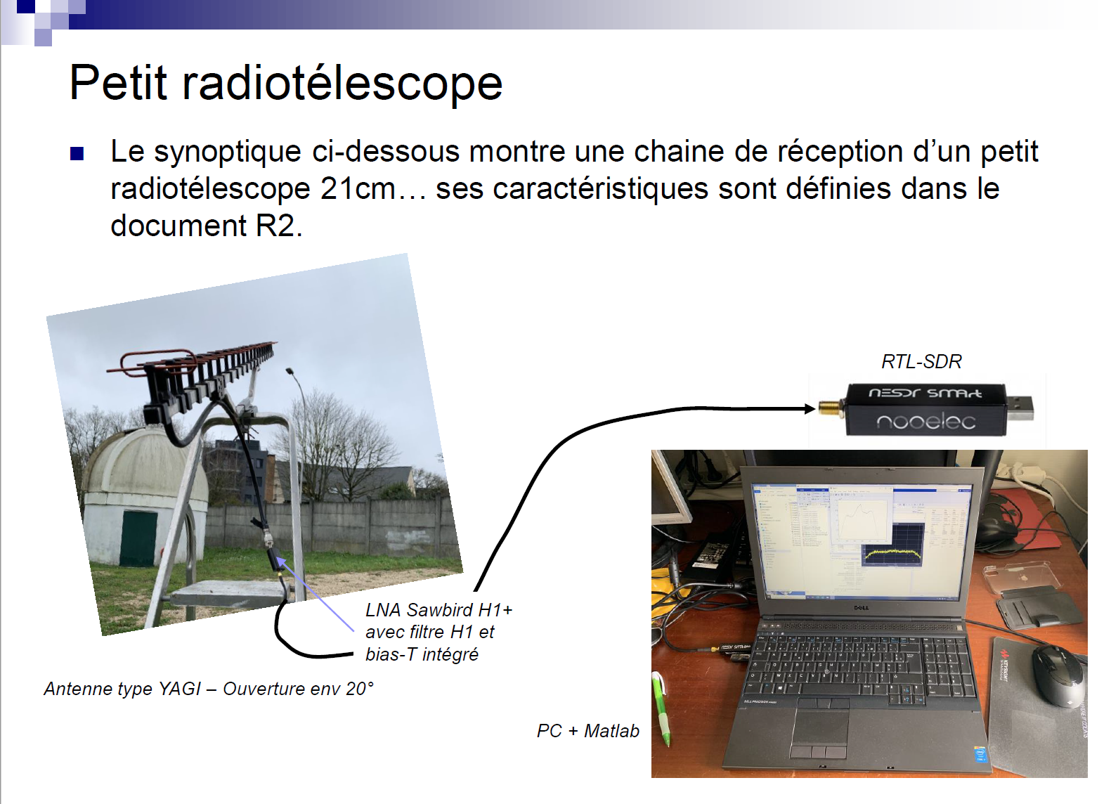

Ce rayonnement est détectable avec un équipement très simple. Voici celui de JJ Maintoux muni d’une antenne Yagi.

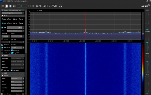

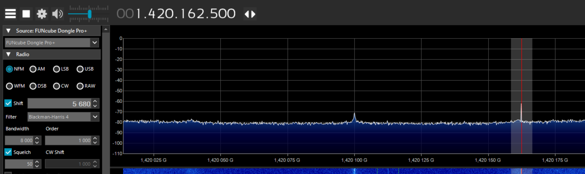

Voilà ce que j'observe en me calant sur la fréquence de 1420,40575 MHz. Un régal.

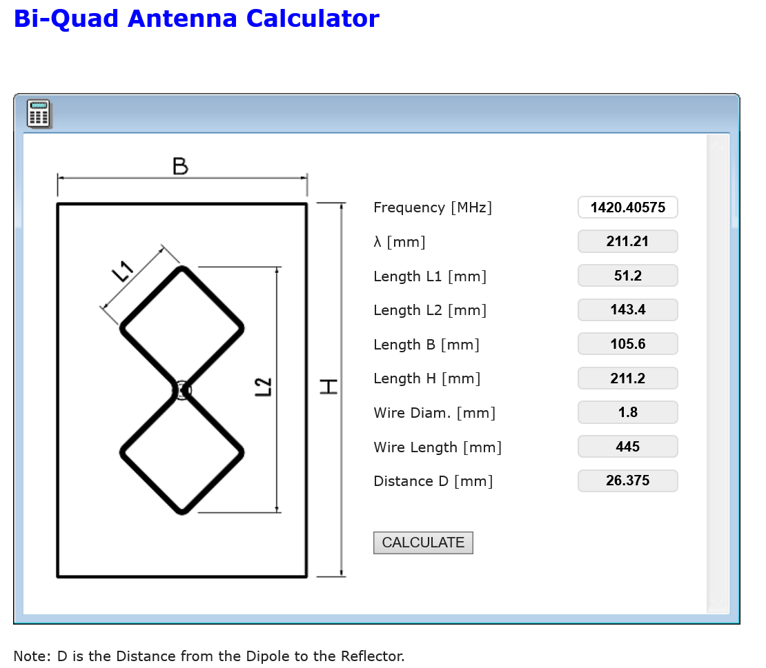

Voici le site qui permet de la dimensionner.
https://www.changpuak.ch/electronics/bi ... signer.php
En tout cas pas facile de trouver des sites permettant de dimensionner des antennes Yagi et autres exotismes qui m'intéressent.
Voici le dimensionnement pour la raie Hi à 21 cm.

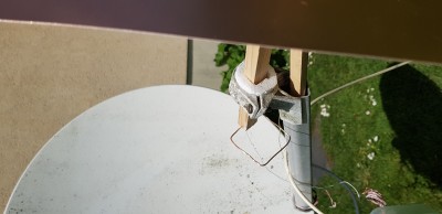

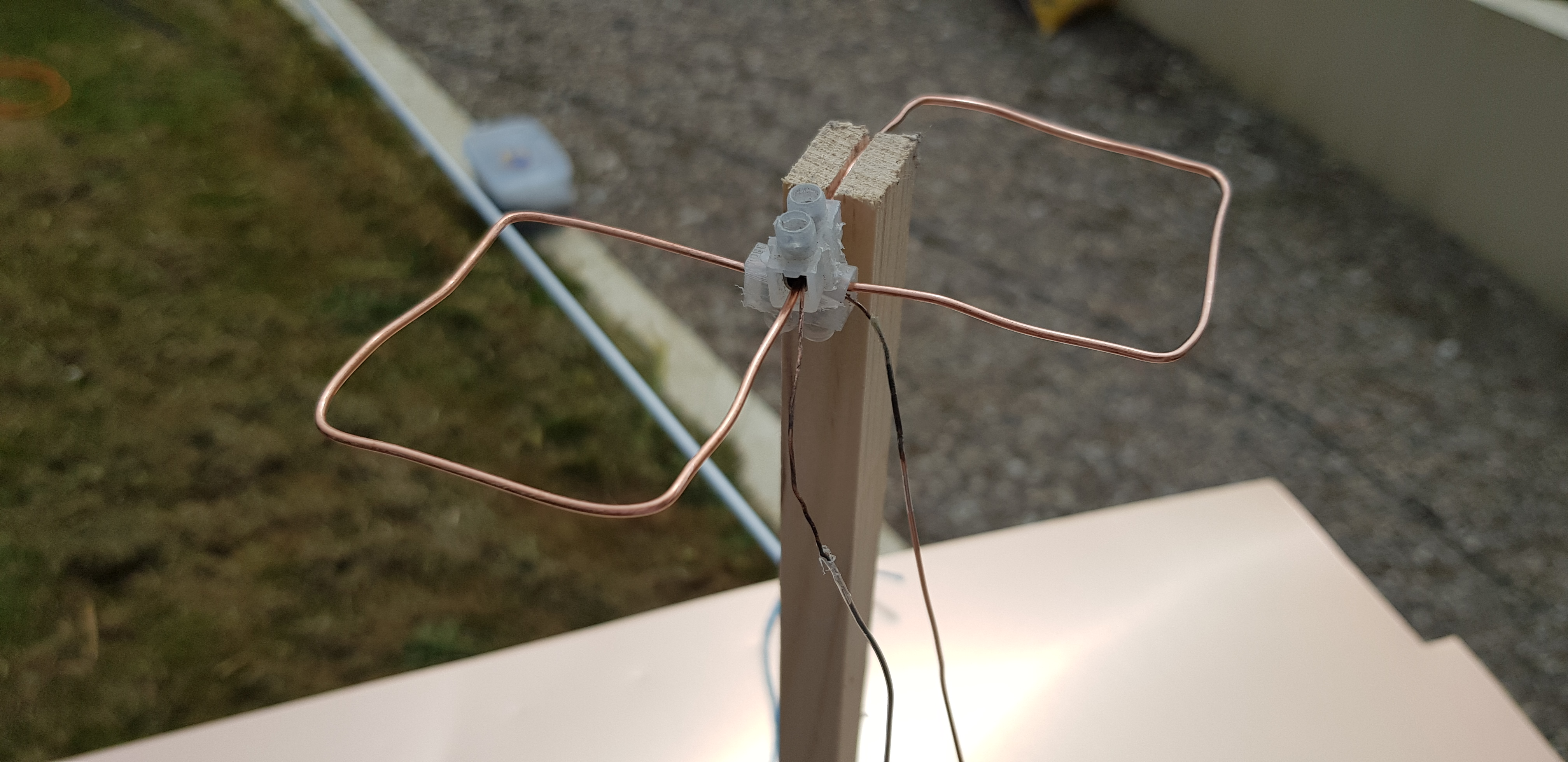

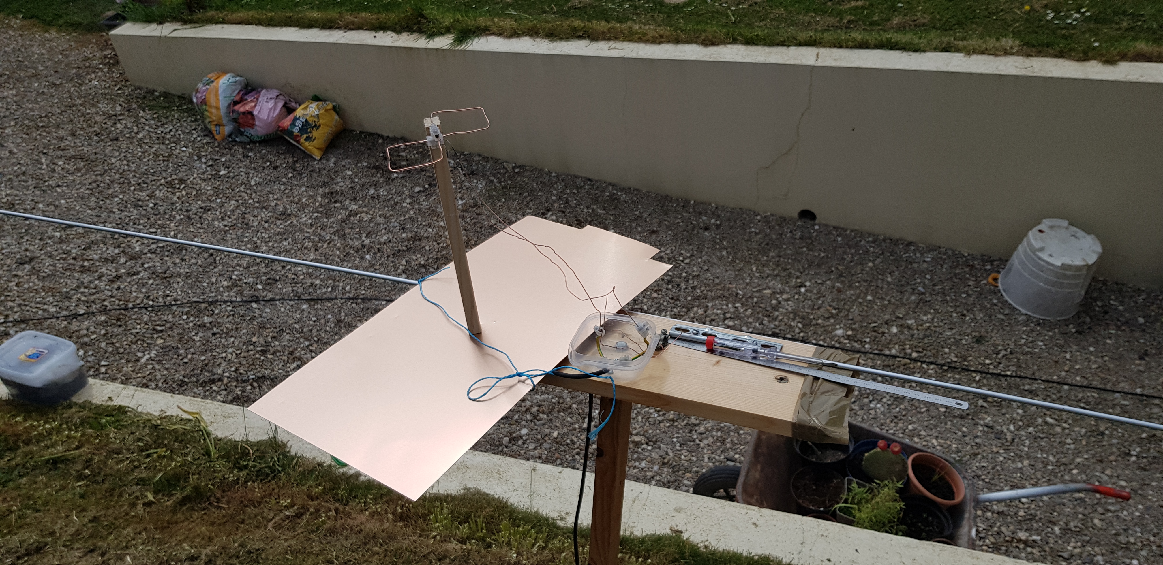

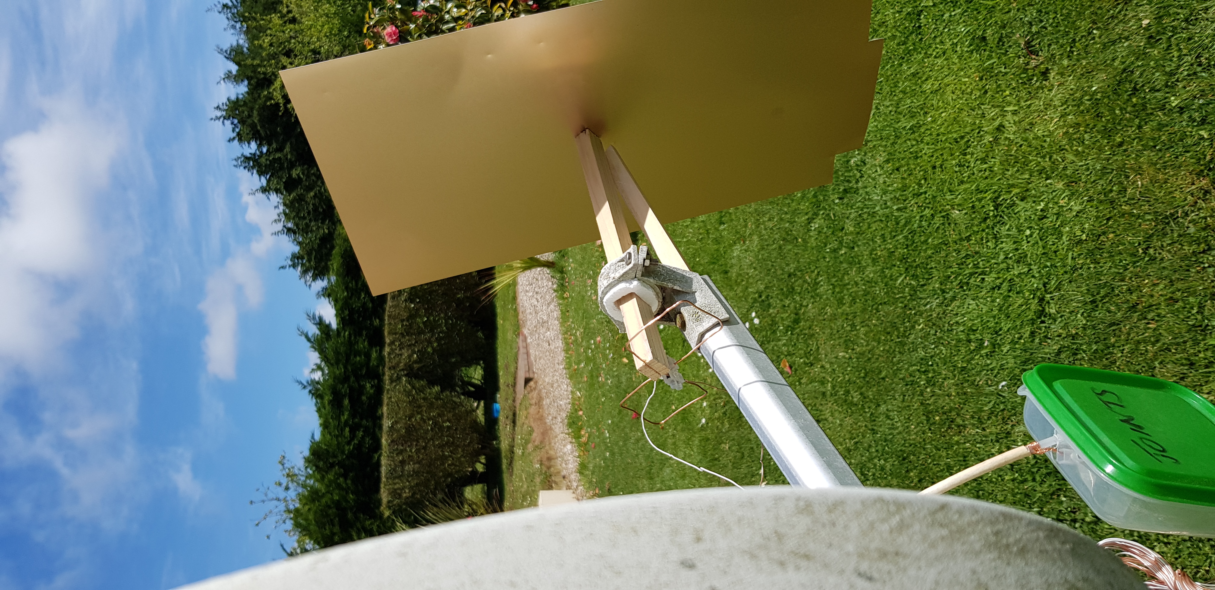

Voici le montage réalisé, elle est posée sur mon dipole non opérationnel bien sur pour l'occasion. :

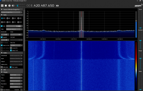

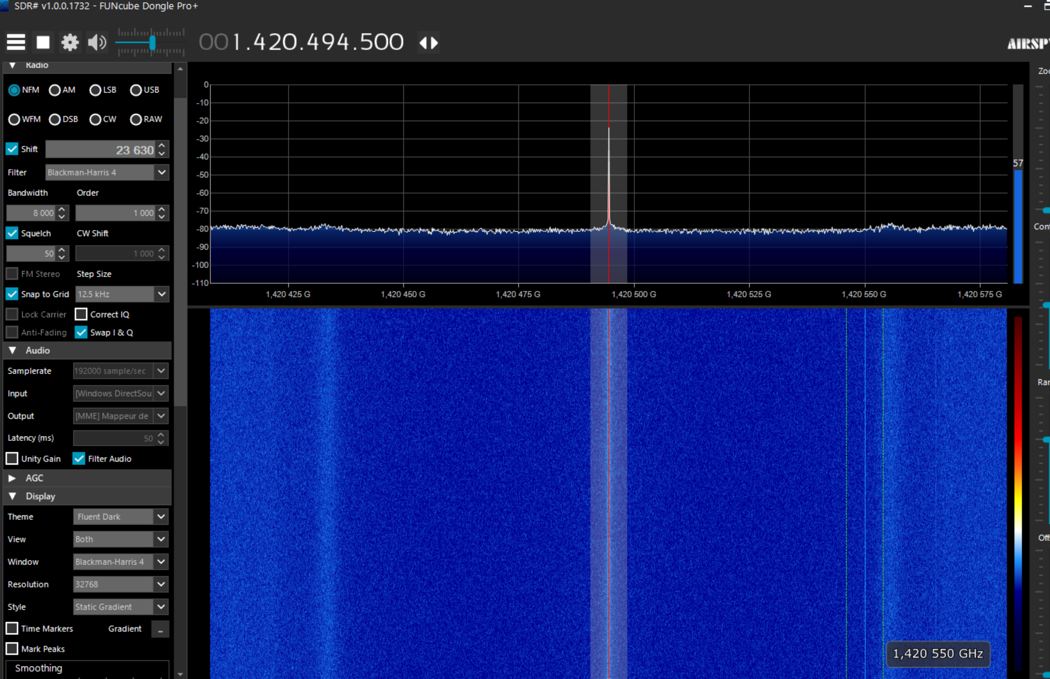

Voilà le résultat, en espérant que ce ne soit pas une raie parasite !
Hi apparaîtrait donc à 1420, 487 650 MHz
Avec toujours deux bosses symétriques de part et d'autre de la raie principale .
Have Fun :lol: :lol: :lol:

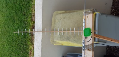

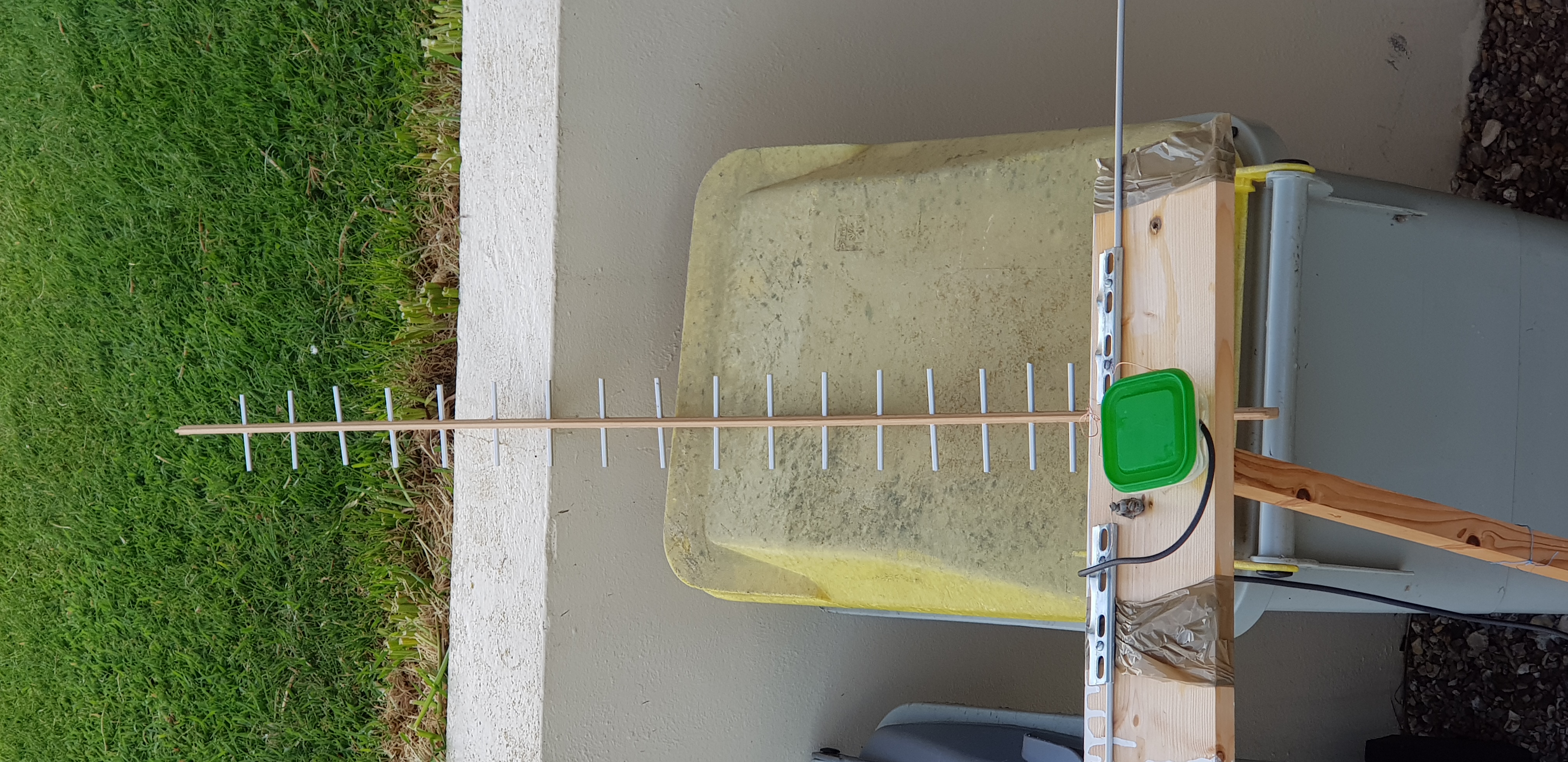

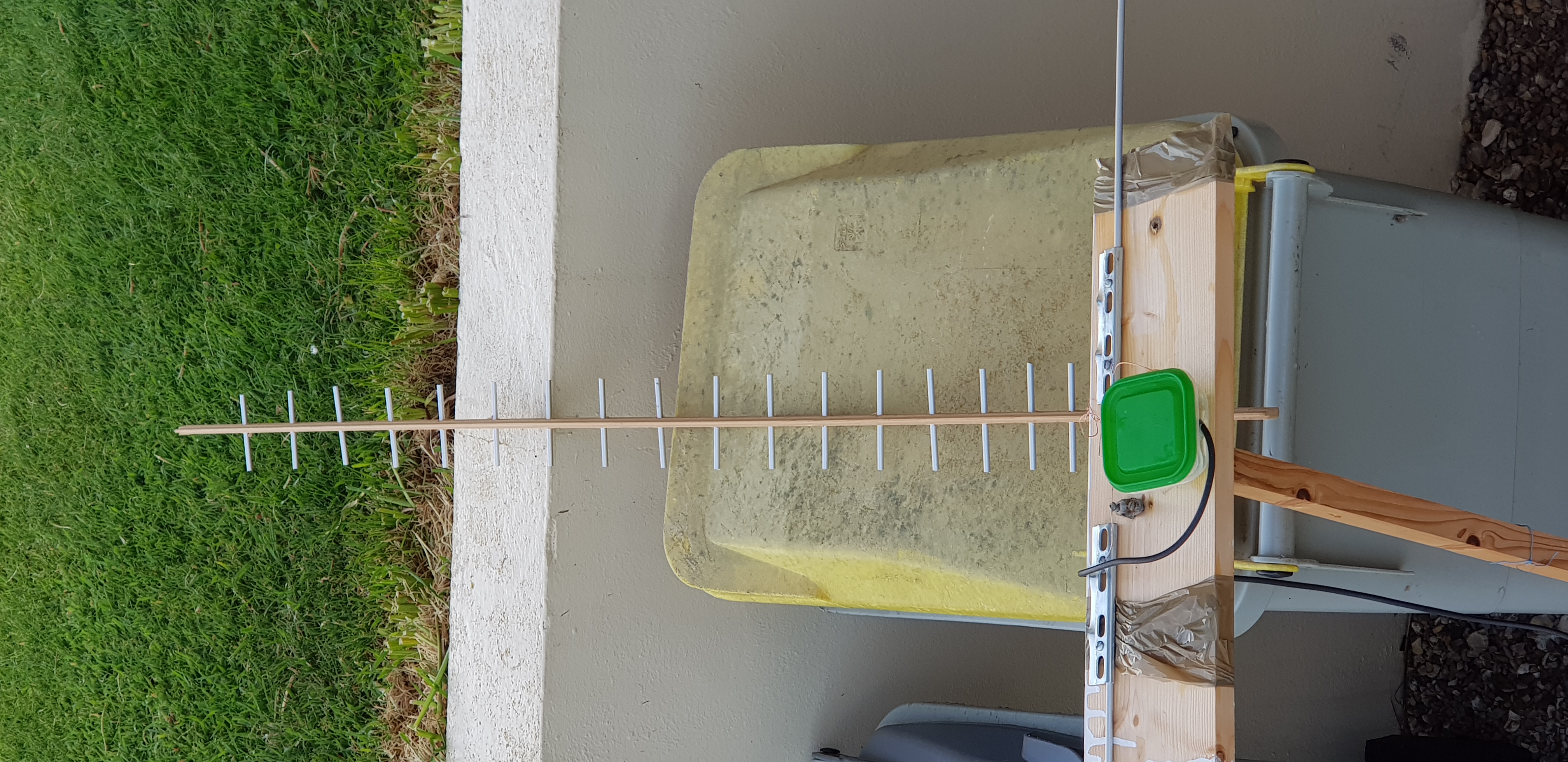

Voilà ma première Yagi de fortune pointant sur l'Univers.
Ce type d'antenne est directionnelle et peut positionnée sur un moyen approprié réaliser un suivi.
Cette antenne est mon proto basé sur la diapo en début de post.
Voilà le dimensionnel :
https://www.changpuak.ch/electronics/ya ... ntenna.php
Javascript Version 12.01.2014, based on Rothammel / DL6WU
Sur son support de fortune peu élégant j'en conviens mais efficace :drapeau

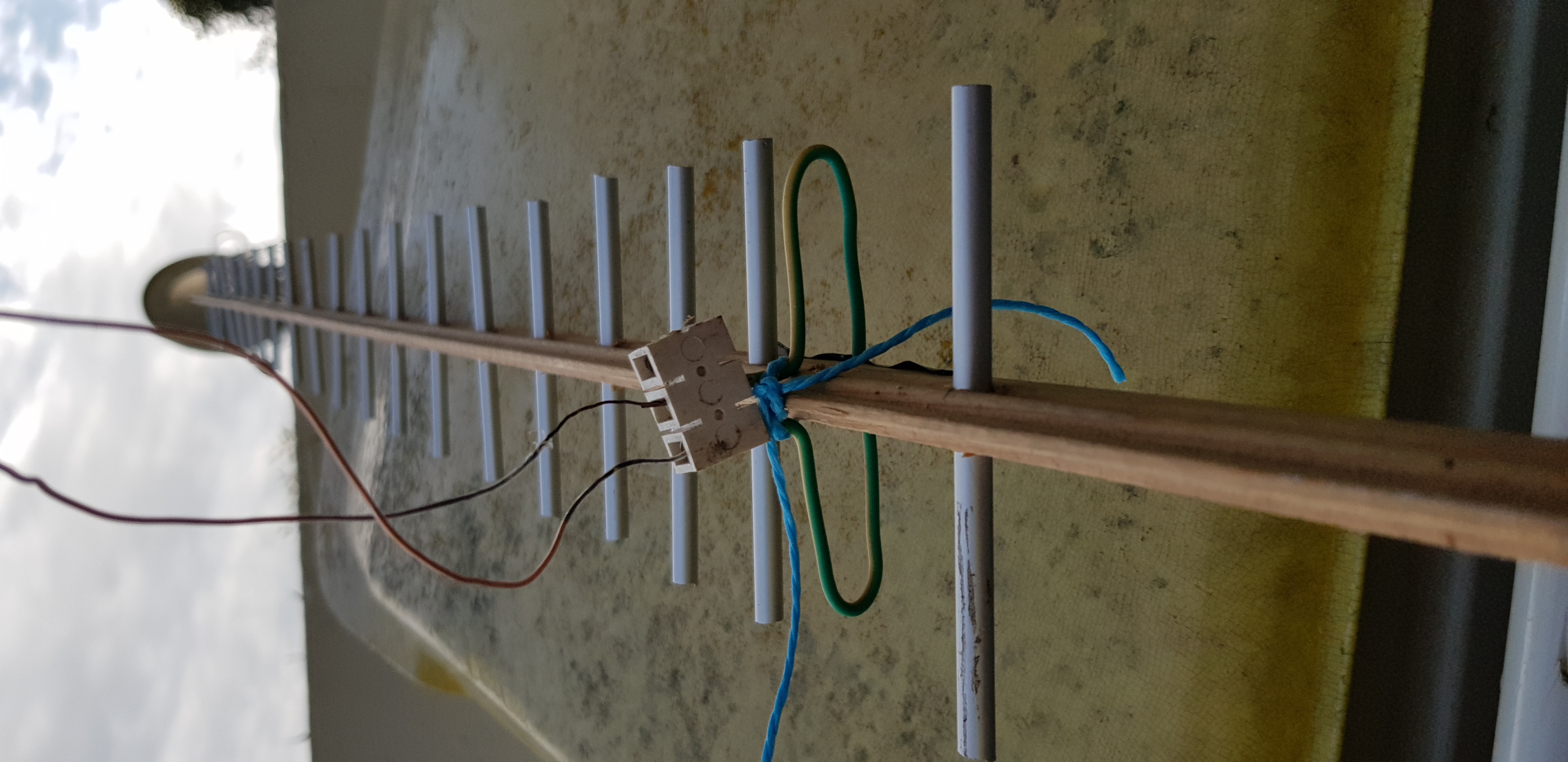

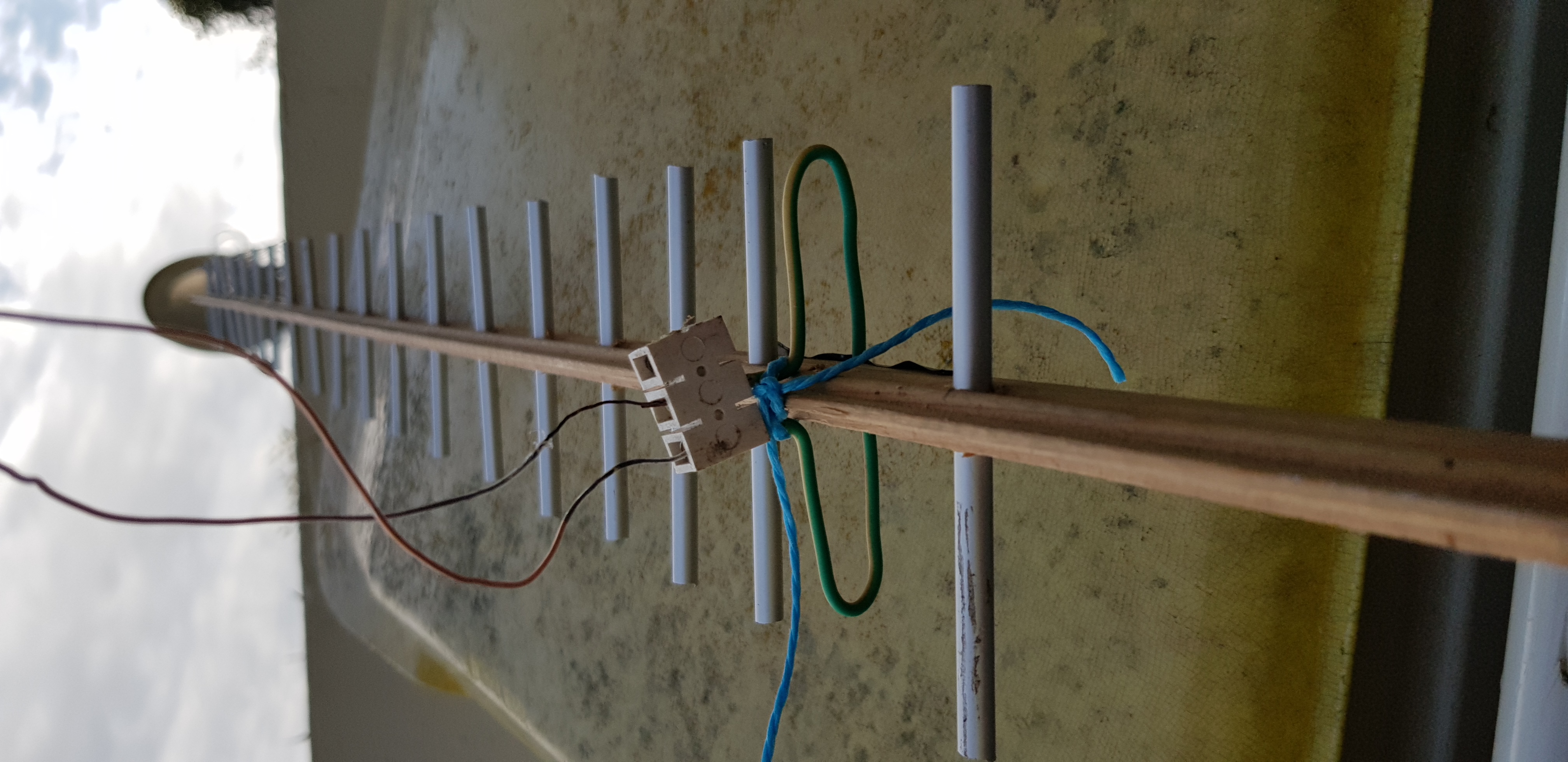

Mon antenne dipôle est déconnectée et me permet d'un point de vue pratique la réalisation de la connexion de la Yagi au boitier et son fil coaxial.

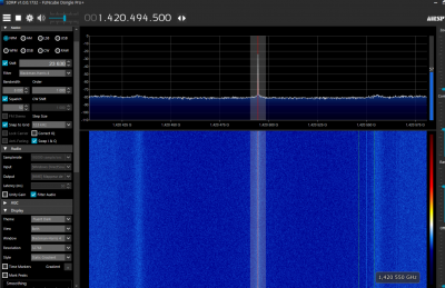

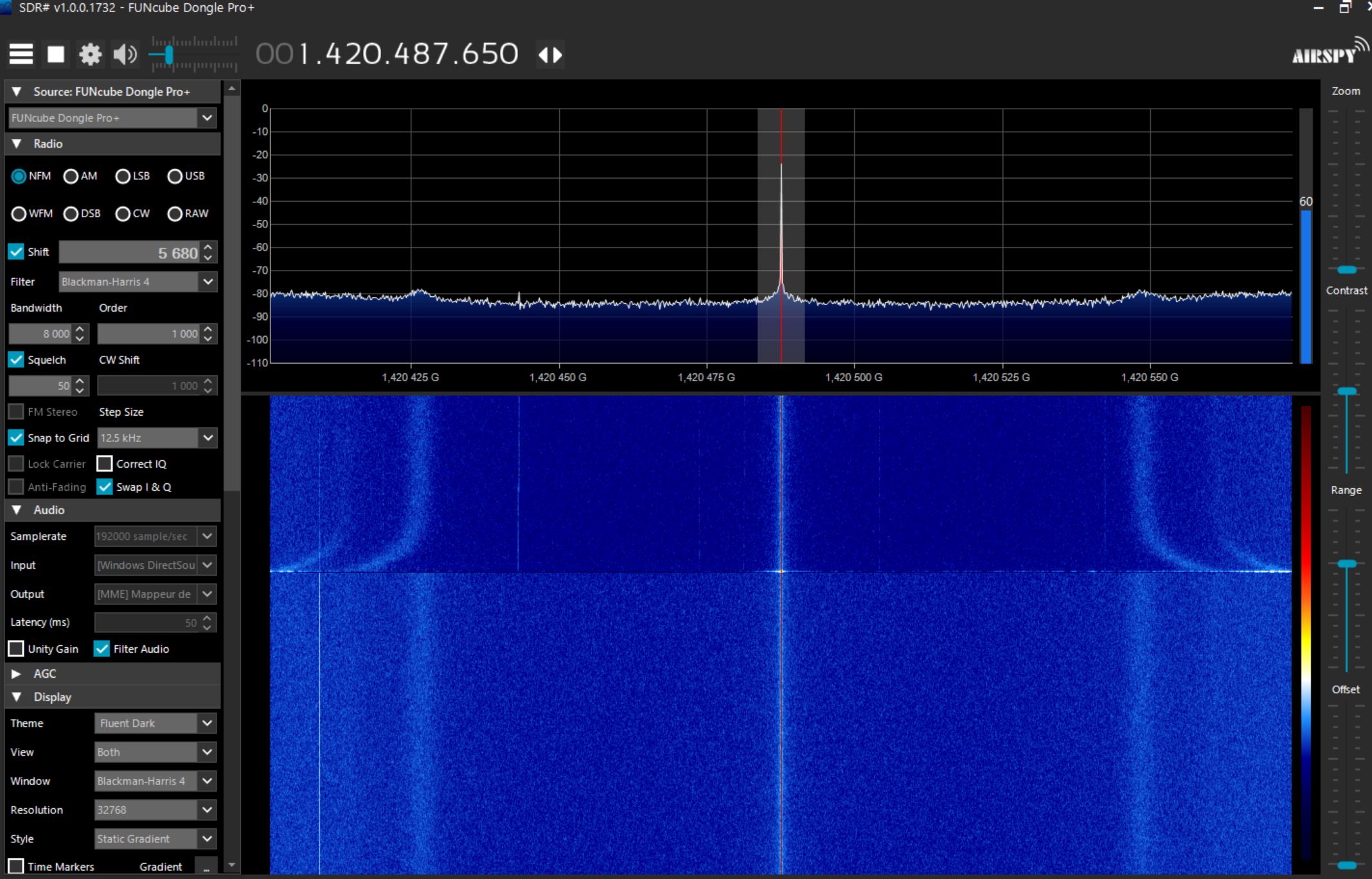

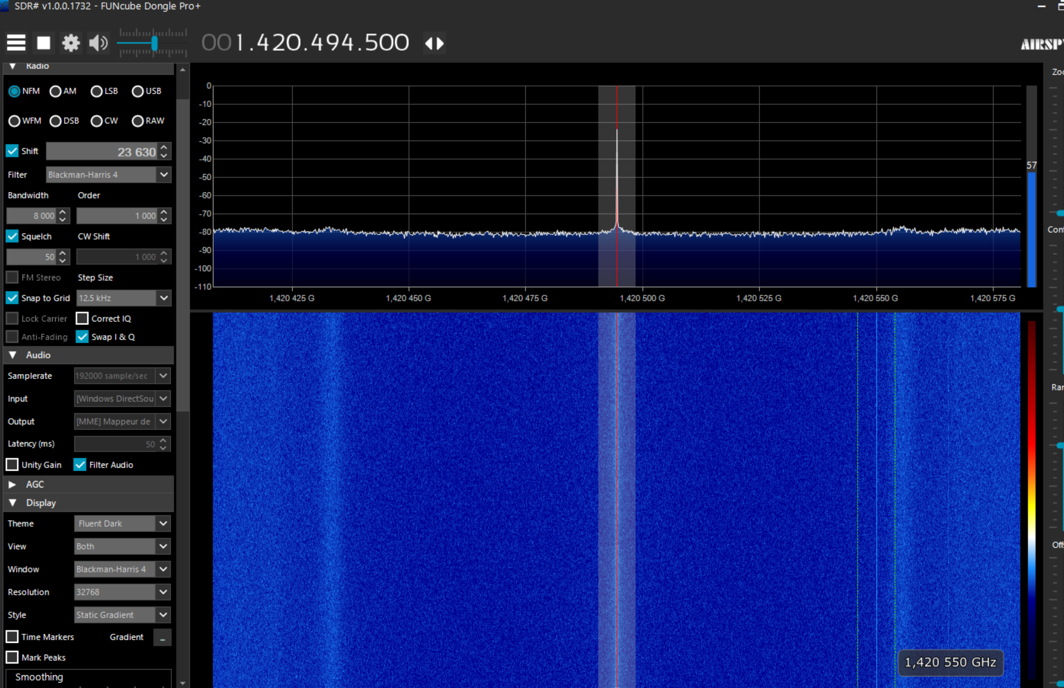

Voilà le résultat :

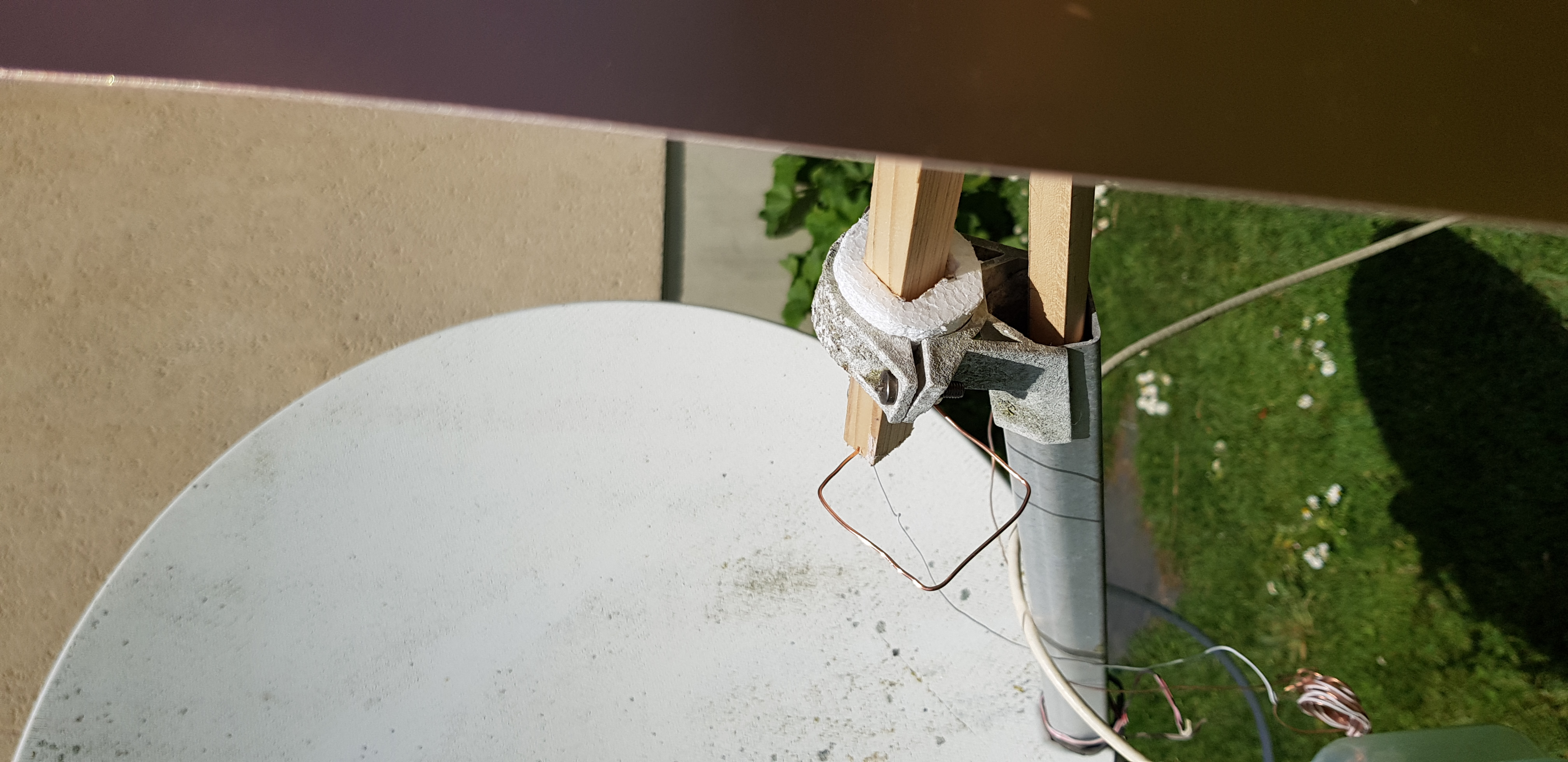

Tentative un peu complexe d'amplification d'un signal Hi en couplant antenne BQ et parabole :shock: :shock:

Ah la pratique des montages est très instructive !
Notre environnement est encombré de signaux parasites :roll: (ordi,....)
Mes signaux observés et indiqués dans mes posts précédents pour la raie H1 et OH en font partis.
Alors prudence même quand ils sont à la bonne fréquence !! :o :shock:
Merci à Didier pour ses conseils. :bravo
