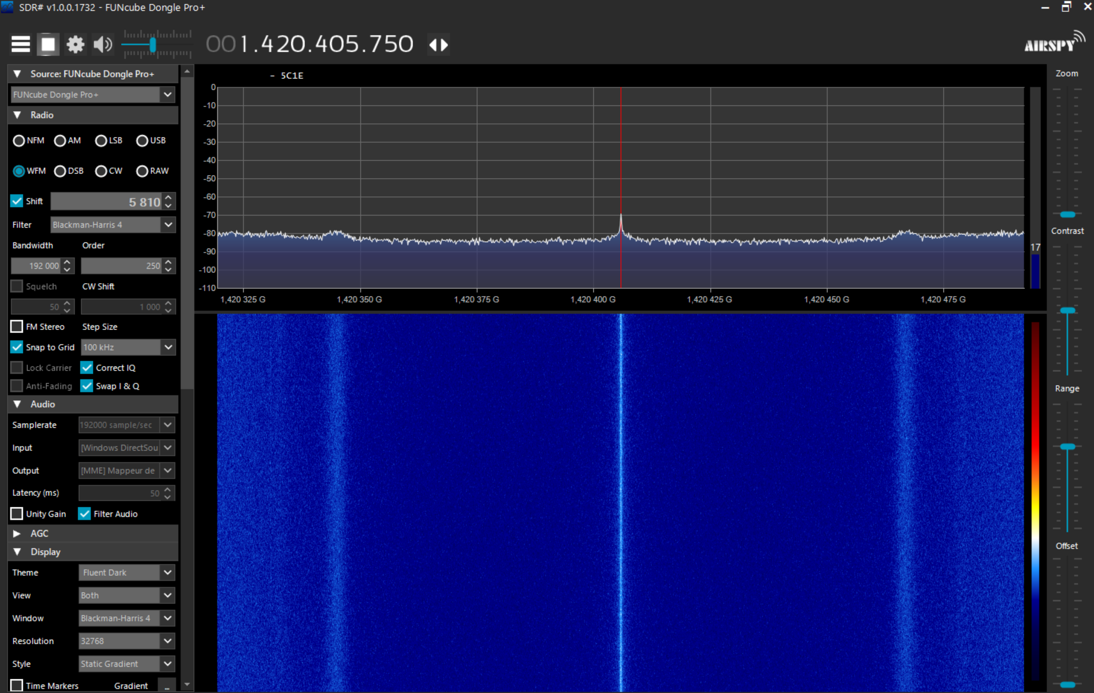

Voilà ce que j'observe en me calant sur la fréquence de 1420,40575 MHz. Un régal.

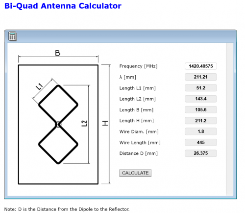

Alors voilà je suis allé un peu plus loin
Avec une antenne Yagi que j'envisage de construire il est possible de radiodétecter jusqu'à 3GHz !
Comme la Yagi va faire une 20 taine d'éléments directeurs j'ai recherché autre chose et je suis tombé sur l'antenne BiQuad.
Un bijou de simplicité enfin….!
Voici le site qui permet de la dimensionner.
https://www.changpuak.ch/electronics/bi ... signer.php
En tout cas pas facile de trouver des sites permettant de dimensionner des antennes Yagi et autres exotismes qui m'intéressent.
Voici le dimensionnement pour la raie Hi à 21 cm.

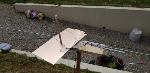

Voici le montage réalisé, elle est posée sur mon dipole non opérationnel bien sur pour l'occasion. :

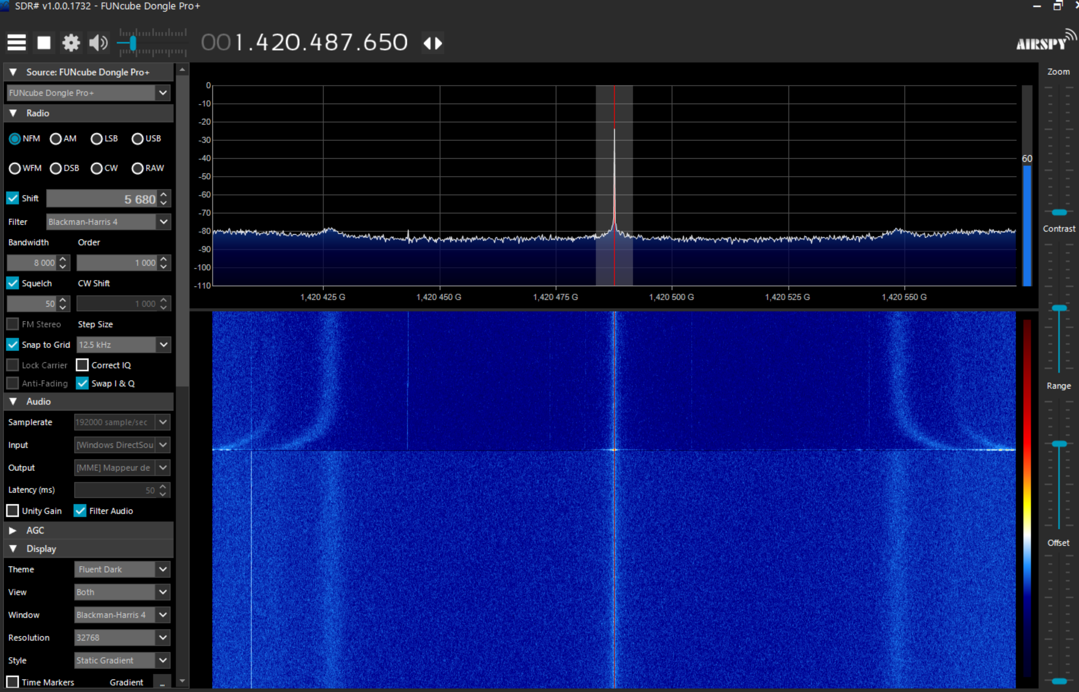

Voilà le résultat, en espérant que ce ne soit pas une raie parasite !
Hi apparaîtrait donc à 1420, 487 650 MHz
Avec toujours deux bosses symétriques de part et d'autre de la raie principale .

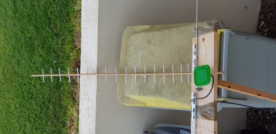

Voilà ma première Yagi de fortune pointant sur l'Univers.
Ce type d'antenne est directionnelle et peut positionnée sur un moyen approprié réaliser un suivi.
Cette antenne est mon proto basé sur la diapo en début de post.
Voilà le dimensionnel :

Sur son support de fortune peu élégant j'en conviens mais efficace
Mon antenne dipôle est déconnectée et me permet d'un point de vue pratique la réalisation de la connexion de la Yagi au boitier et son fil coaxial.
Voilà le résultat :

Distance Dir. #4 - Dir. #5 : 59 mm
Director #6 Position : 325 mm , Length : 92 mm
Distance Dir. #5 - Dir. #6 : 63 mm
Director #7 Position : 392 mm , Length : 91 mm
Distance Dir. #6 - Dir. #7 : 67 mm
Director #8 Position : 461 mm , Length : 91 mm
Distance Dir. #7 - Dir. #8 : 70 mm
Director #9 Position : 534 mm , Length : 90 mm
Distance Dir. #8 - Dir. #9 : 73 mm
Director #10 Position : 610 mm , Length : 90 mm
Distance Dir. #9 - Dir. #10 : 76 mm
Director #11 Position : 690 mm , Length : 90 mm
Distance Dir. #10 - Dir. #11 : 79 mm
Director #12 Position : 771 mm , Length : 89 mm
Distance Dir. #11 - Dir. #12 : 81 mm
Director #13 Position : 853 mm , Length : 89 mm
Distance Dir. #12 - Dir. #13 : 82 mm
Director #14 Position : 937 mm , Length : 89 mm
Distance Dir. #13 - Dir. #14 : 83 mm
Director #15 Position : 1021 mm , Length : 88 mm
Distance Dir. #14 - Dir. #15 : 84 mm
Director #16 Position : 1106 mm , Length : 88 mm
Distance Dir. #15 - Dir. #16 : 84 mm
Director #17 Position : 1190 mm , Length : 88 mm
Distance Dir. #16 - Dir. #17 : 84 mm
Director #18 Position : 1275 mm , Length : 88 mm
Distance Dir. #17 - Dir. #18 : 84 mm
Directors / Parasitics are isolated.
Please choose an isolater thicker than : 5 mm
Voilà le résultat :
- Jean-Jacques Wawrzyniak
- Messages : 2899
Re: [Pratique] Radiodétection de la raie Hydrogène
Tentative un peu complexe d'amplification d'un signal Hi en couplant antenne BQ et parabole

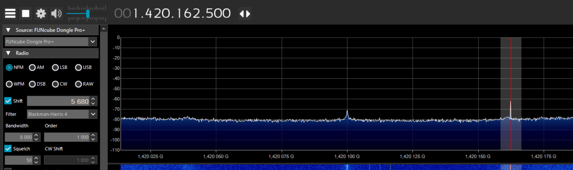

Ah la pratique des montages est très instructive !
Notre environnement est encombré de signaux parasites
(ordi,....)
Mes signaux observés et indiqués dans mes posts précédents pour la raie H1 et OH en font partis.
Alors prudence même quand ils sont à la bonne fréquence !!
Merci à Didier pour ses conseils.
Je poursuis (une vigilance sur la connectique, les parasites environnants) avec la réalisation d'une antenne yagi disk suivie d'un amplificateur LNA branché sur ma Fun Cube Pro.
Il y a un projet en cours dans ce sens sur le forum de radioastronomie.
