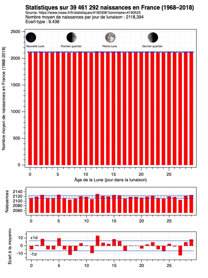

J'ai fait un programme qui lit le fichier, calcule l'âge de la Lune pour chaque date (petit algorithme simple à la fin de cet article :https://ui.adsabs.harvard.edu/abs/1964L ... P/abstract) et moyenne ensuite le nombre de naissances par jour de lunaison.
Cela donne la figure joint. Evidemment, on se doutait du résultat, et d'autres l'avaient déjà fait : il n'y a aucun écart significatif en fonction de la phase (les écarts à la moyenne n'excèdent pas 0,6% et sont distribués aléatoirement). La Lune n'influe pas les naissances.

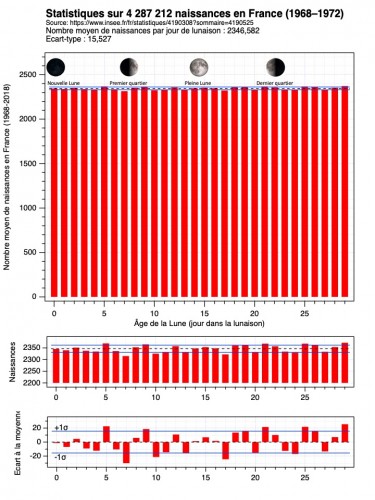

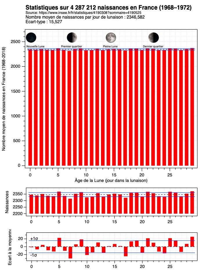

- La même étude que précédemment, mais sur les seules années 1968-1972. En effet, certains e disaient que, dans les années récentes, il y avait beaucoup d'accouchements déclenchés, ce qui masquerait une influence lunaire éventuelle sur les accouchements "naturels". Eh bien non, là encore, chou blanc !
FigMoonStat-5ans.pdf
(1.83 Mio) Téléchargé 8484 fois

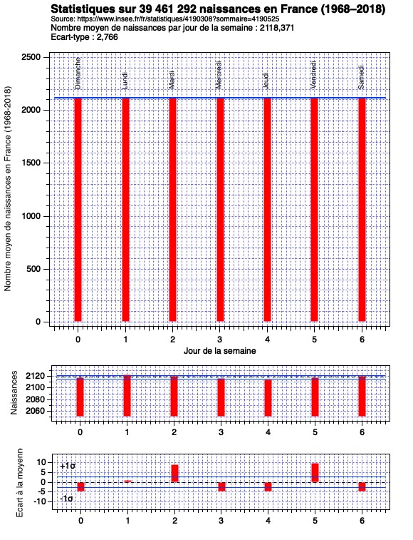

- Les totaux par jour de la semaine. HPlus de rapport avec la Lune, mais histoire de voir si le personnel médical déclenchait pas plus d'accouchements en semaine, afin d'être tranquille le weekend. Eh bien non, légende urbaine !
FigDayStat.pdf
(35.98 Kio) Téléchargé 8318 fois

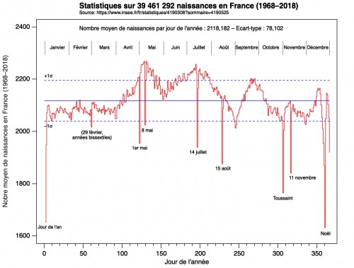

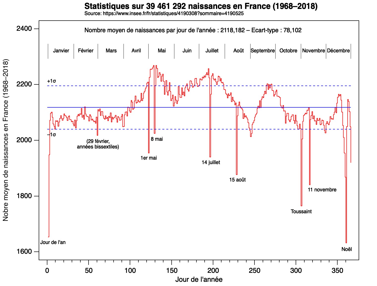

Suite de ma petite investigation sur les statistiques des naissances en France (1968-2018). Nous avons vu que la Lune n'a aucune influence. Le jour de la semaine non plus. Par contre, les jours fériés et certaines périodes de l'année en ont une grande ! Donc rien d'astronomique là-dedans ;-)

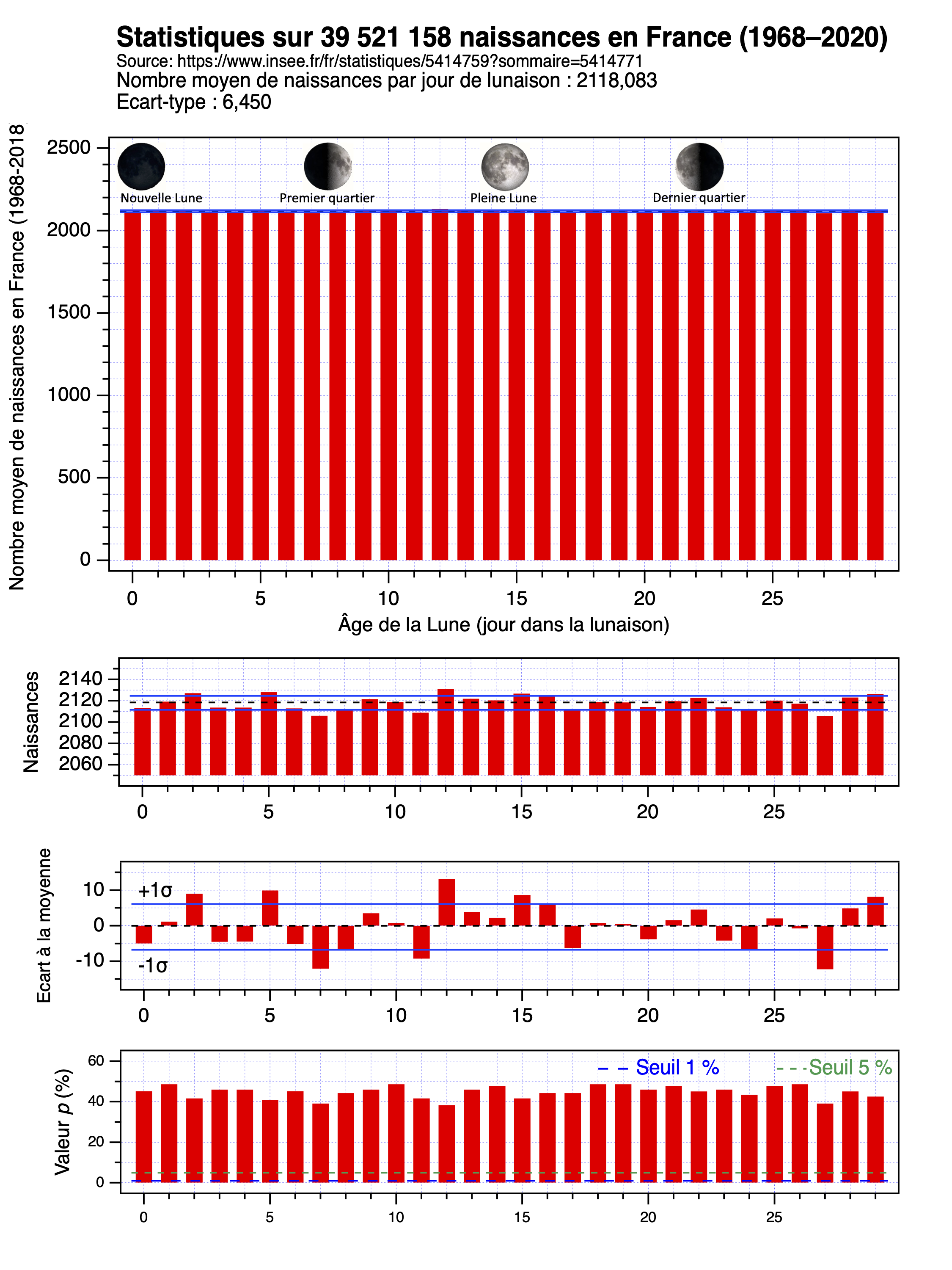

Il y a deux ans, j'avais calculé ces statistiques des naissances en France depuis 1968, classées par jour du cycle lunaire. J'ai refait le calcul et la figure avec 2 années supplémentaires, l'INSEE ayant ajouté depuis lors les années 2019 et 2020.
Bien entendu, la conclusion reste identique : contrairement à une légende bien ancrée dans les esprits, la Lune n'a strictement aucune influence sur les naissances. Mais alors vraiment aucune.
Pour enfoncer le clou, j'ai ajouté en bas de la figure le calcul de la valeur p. En gros, ce test classique donne la probabilité d'avoir des écarts à la moyenne au moins aussi "extrêmes" que ceux observés ; une valeur p inférieure à 5 %, voir à 1 % correspondrait à un résultat improbable dans le cas d'une distribution aléatoire, donc à un écart significatif. Ici, on le voit bien, on en est vraiment très loin.
Cette dernière idée m'a été donnée par Jean-Jacques Paul Andrieu qui a fait une page détaillée sur ces statistiques, à lire https://www.jjastrophotographie.fr/q4/? ... zug7q9jffM
Nous avons fait nos calculs indépendamment, avec des outils différents et aboutissons bien sûr aux mêmes conclusions (aux erreurs d'arrondi près des logiciels, elles-mêmes non-significatives).
À noter que ce test de la valeur p pourrait être intéressant aussi pour nos travaux en archéoastronomie. Il faut que je creuse comment l'y adapter. A priori, si l'on sait définir les critères (hypothèse nulle) et les paramètres, je sais faire le calcul dans Octave ;

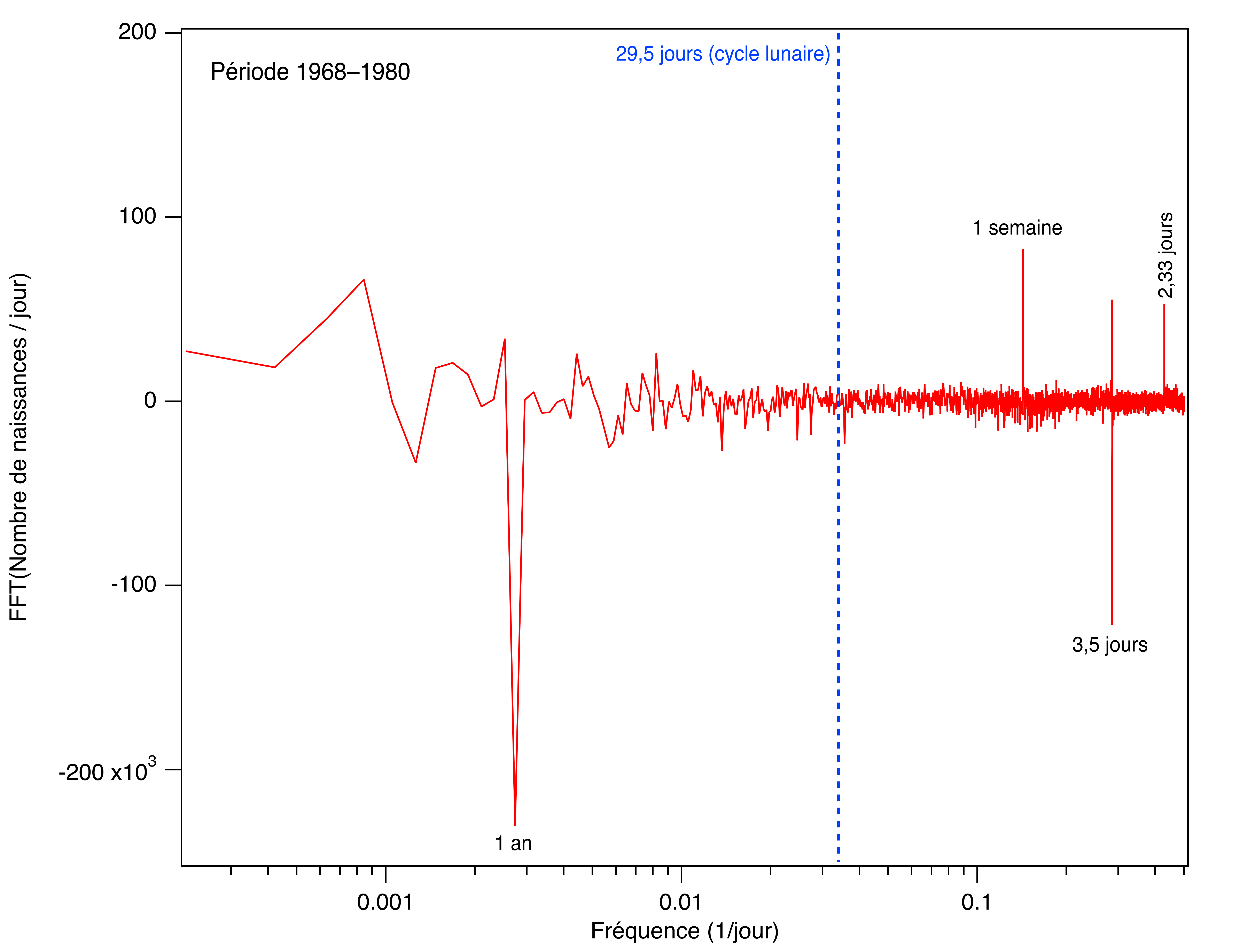

Allez, suite de la thématique "la Lune n'influence pas les naissances", cette fois via une analyse de Fourier. Si on fait la transformée de Fourier des données quotidiennes des naissances sur les 52 ans de données disponibles à l'INSEE, on obtient différentes périodes (qui s'expliquent plus ou moins), mais, fait absolument remarquable : rien, mais alors rien du tout, à la fréquence du cycle lunaire :D
J'ai rajouté cela sur mon blog : https://effetdeserre.blog/2022/08/02/la ... aissances/
Re: Les naissances et la Lune
Par contre, je n'ai pas d'explication pour la période de73 jours = 1/5 an. Si quelqu'un a une idée … :?:
Les vacances scolaires :drapeau
Eh oui, il semble bien ! La même TF faite sur la période 1968-1980, donc avant le rythme actuel des vacances scolaires, ne montre pas cette période :mrgreen:
