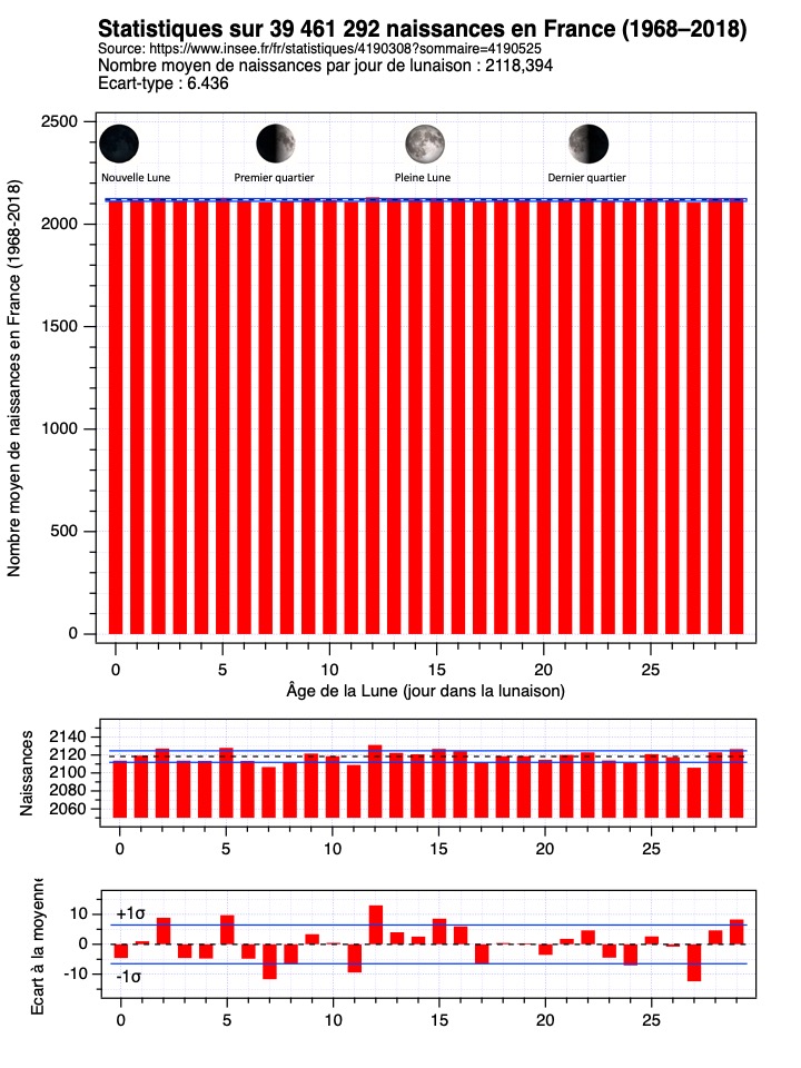

Je me suis amusé avec les statistiques des naissances en France. Sur le site de l'INSEE, on peut avoir toutes les naissances, jour par jour, sur 50 ans (1968-2018) :
https://www.insee.fr/fr/statistiques/41 ... re=4190525
Cela fait plus de 39 millions de naissances, ce qui est pas mal pour des statistiques significatives !
J'ai fait un programme qui lit le fichier, calcule l'âge de la Lune pour chaque date (petit algorithme simple à la fin de cet article :https://ui.adsabs.harvard.edu/abs/1964L ... P/abstract) et moyenne ensuite le nombre de naissances par jour de lunaison.
Cela donne la figure joint. Evidemment, on se doutait du résultat, et d'autres l'avaient déjà fait : il n'y a aucun écart significatif en fonction de la phase (les écarts à la moyenne n'excèdent pas 0,6% et sont distribués aléatoirement). La Lune n'influe pas les naissances.

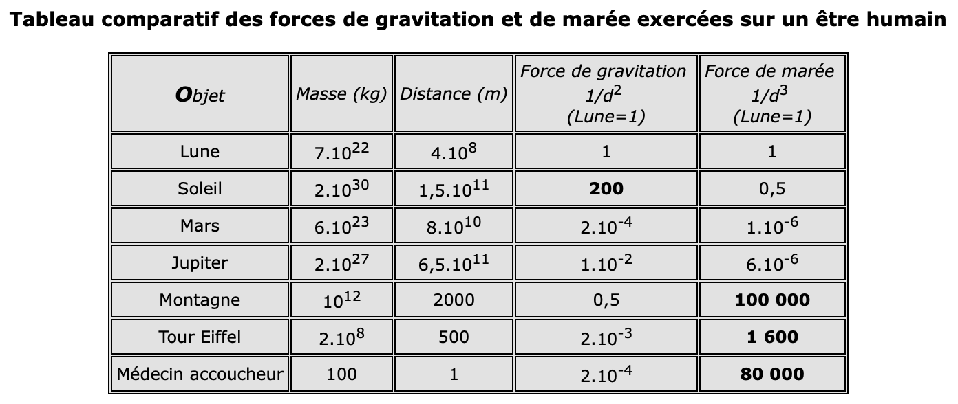

Et dans la même veine, une excellente pas sur les "influences de la Lune" !
http://www.charlatans.info/lunatic3.sht ... fUnw_ZgDGc
En particulier, voir ce petit tableau très instructif :

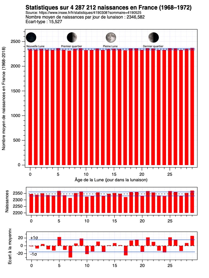

- La même étude que précédemment, mais sur les seules années 1968-1972. En effet, certains e disaient que, dans les années récentes, il y avait beaucoup d'accouchements déclenchés, ce qui masquerait une influence lunaire éventuelle sur les accouchements "naturels". Eh bien non, là encore, chou blanc !

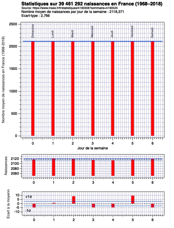

- Les totaux par jour de la semaine. HPlus de rapport avec la Lune, mais histoire de voir si le personnel médical déclenchait pas plus d'accouchements en semaine, afin d'être tranquille le weekend. Eh bien non, légende urbaine !

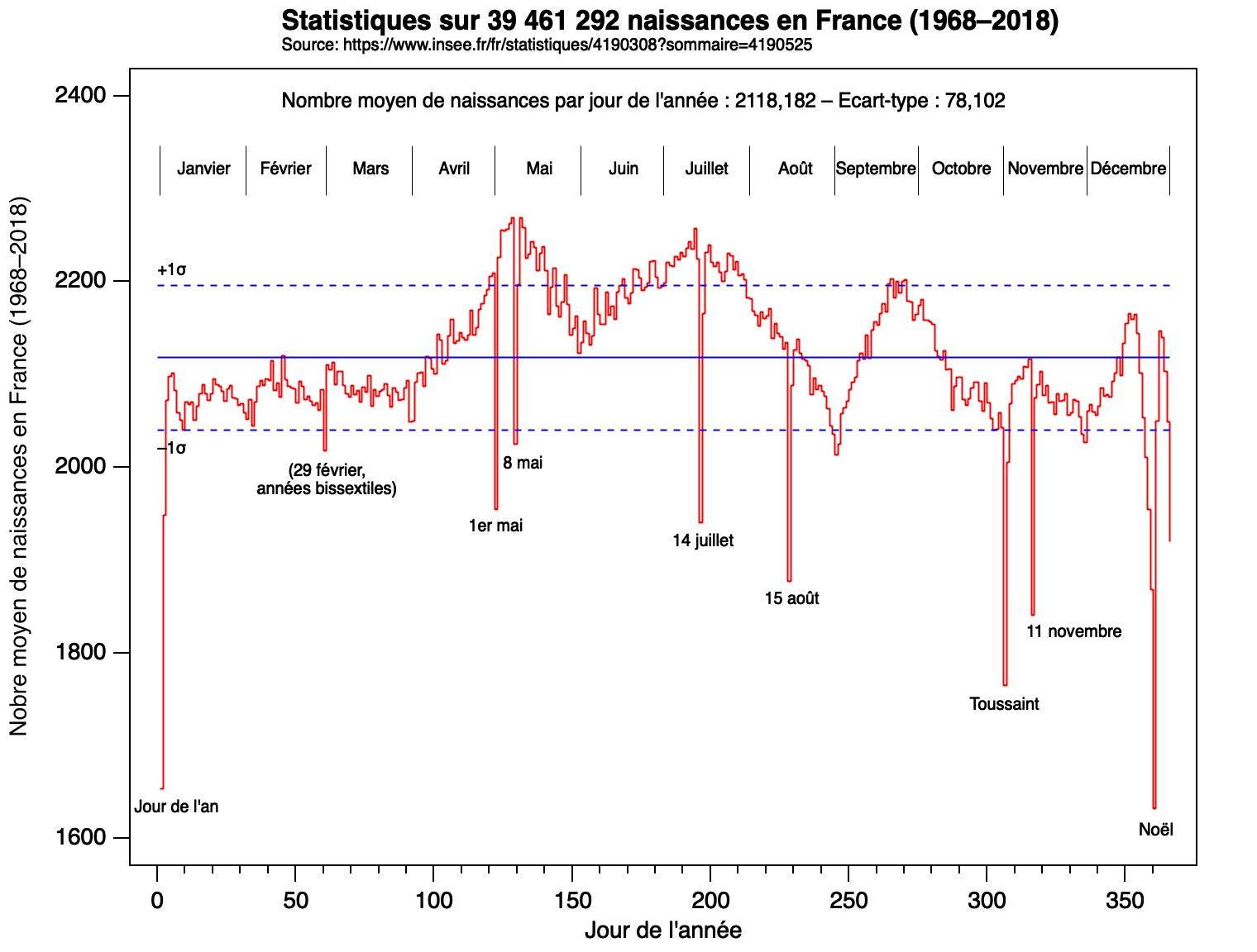

Suite de ma petite investigation sur les statistiques des naissances en France (1968-2018). Nous avons vu que la Lune n'a aucune influence. Le jour de la semaine non plus. Par contre, les jours fériés et certaines périodes de l'année en ont une grande ! Donc rien d'astronomique là-dedans

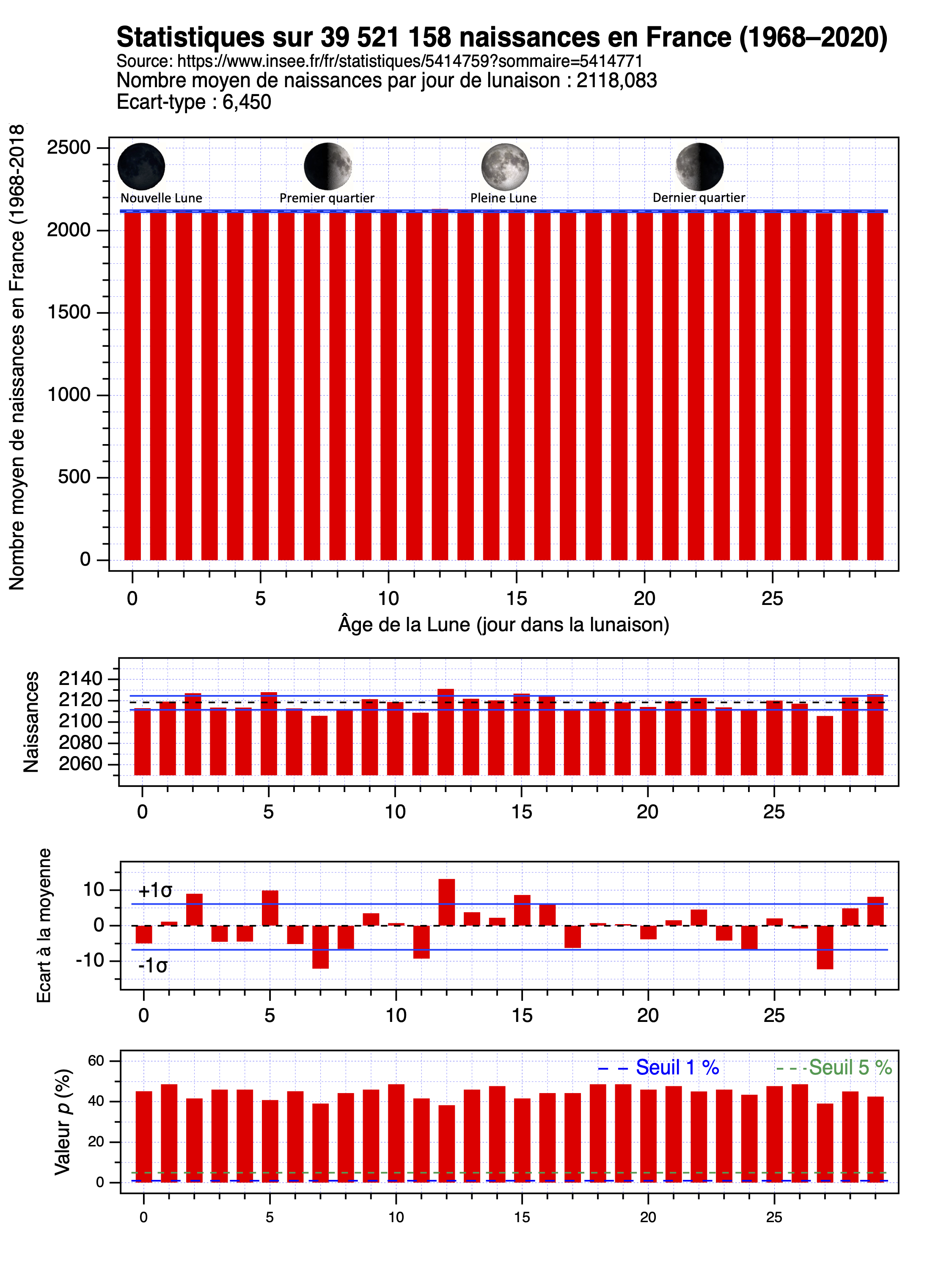

Il y a deux ans, j'avais calculé ces statistiques des naissances en France depuis 1968, classées par jour du cycle lunaire. J'ai refait le calcul et la figure avec 2 années supplémentaires, l'INSEE ayant ajouté depuis lors les années 2019 et 2020.
Bien entendu, la conclusion reste identique : contrairement à une légende bien ancrée dans les esprits, la Lune n'a strictement aucune influence sur les naissances. Mais alors vraiment aucune.
Pour enfoncer le clou, j'ai ajouté en bas de la figure le calcul de la valeur p. En gros, ce test classique donne la probabilité d'avoir des écarts à la moyenne au moins aussi "extrêmes" que ceux observés ; une valeur p inférieure à 5 %, voir à 1 % correspondrait à un résultat improbable dans le cas d'une distribution aléatoire, donc à un écart significatif. Ici, on le voit bien, on en est vraiment très loin.
Cette dernière idée m'a été donnée par Jean-Jacques Paul Andrieu qui a fait une page détaillée sur ces statistiques, à lire https://www.jjastrophotographie.fr/q4/? ... zug7q9jffM
Nous avons fait nos calculs indépendamment, avec des outils différents et aboutissons bien sûr aux mêmes conclusions (aux erreurs d'arrondi près des logiciels, elles-mêmes non-significatives).
À noter que ce test de la valeur p pourrait être intéressant aussi pour nos travaux en archéoastronomie. Il faut que je creuse comment l'y adapter. A priori, si l'on sait définir les critères (hypothèse nulle) et les paramètres, je sais faire le calcul dans Octave ;

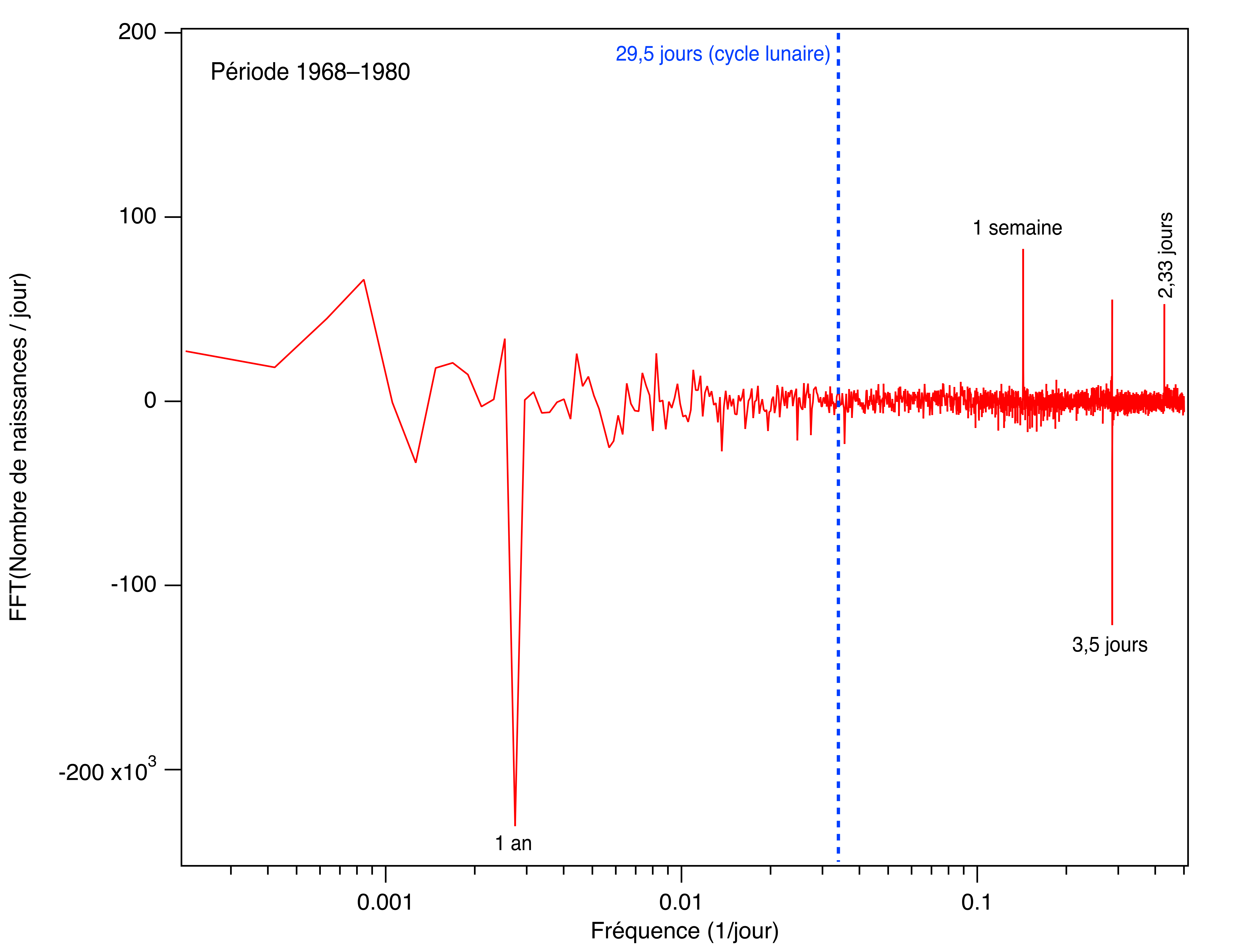

Allez, suite de la thématique "la Lune n'influence pas les naissances", cette fois via une analyse de Fourier. Si on fait la transformée de Fourier des données quotidiennes des naissances sur les 52 ans de données disponibles à l'INSEE, on obtient différentes périodes (qui s'expliquent plus ou moins), mais, fait absolument remarquable : rien, mais alors rien du tout, à la fréquence du cycle lunaire
J'ai rajouté cela sur mon blog : https://effetdeserre.blog/2022/08/02/la ... aissances/

Par contre, je n'ai pas d'explication pour la période de73 jours = 1/5 an. Si quelqu'un a une idée …
- Jean-Jacques Wawrzyniak
- Messages : 2899
Re: Les naissances et la Lune
Les vacances scolaires
- Messages : 19745
Eh oui, il semble bien ! La même TF faite sur la période 1968-1980, donc avant le rythme actuel des vacances scolaires, ne montre pas cette période
