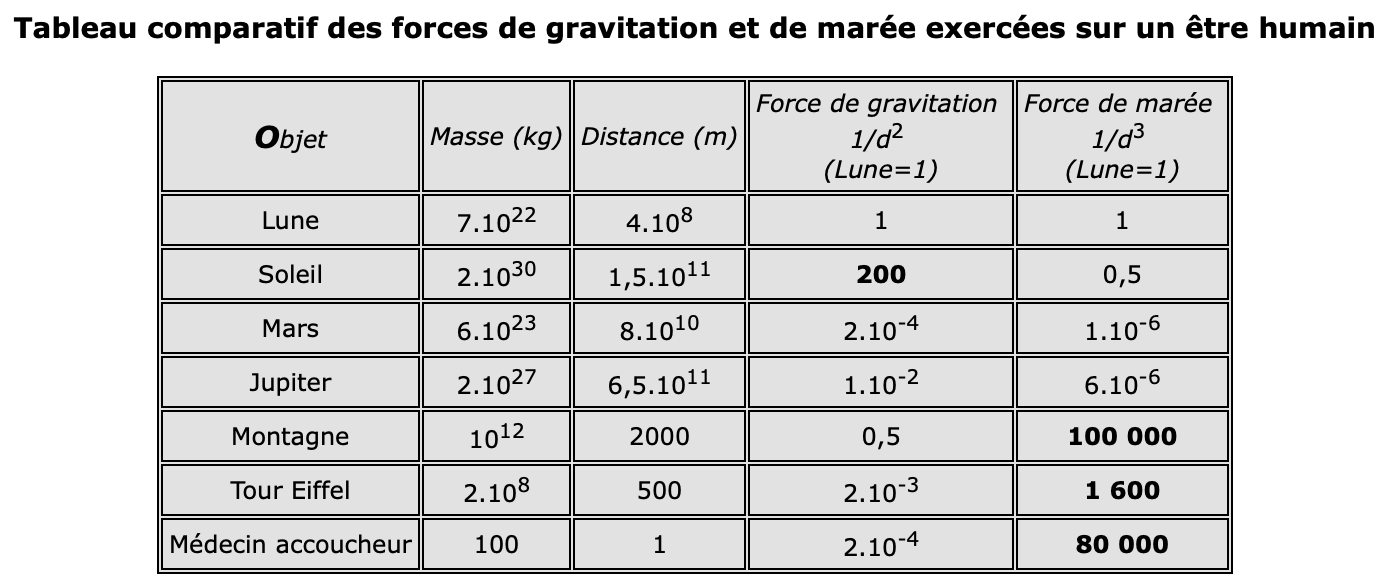

Et dans la même veine, une excellente pas sur les "influences de la Lune" !
http://www.charlatans.info/lunatic3.sht ... fUnw_ZgDGc
En particulier, voir ce petit tableau très instructif :

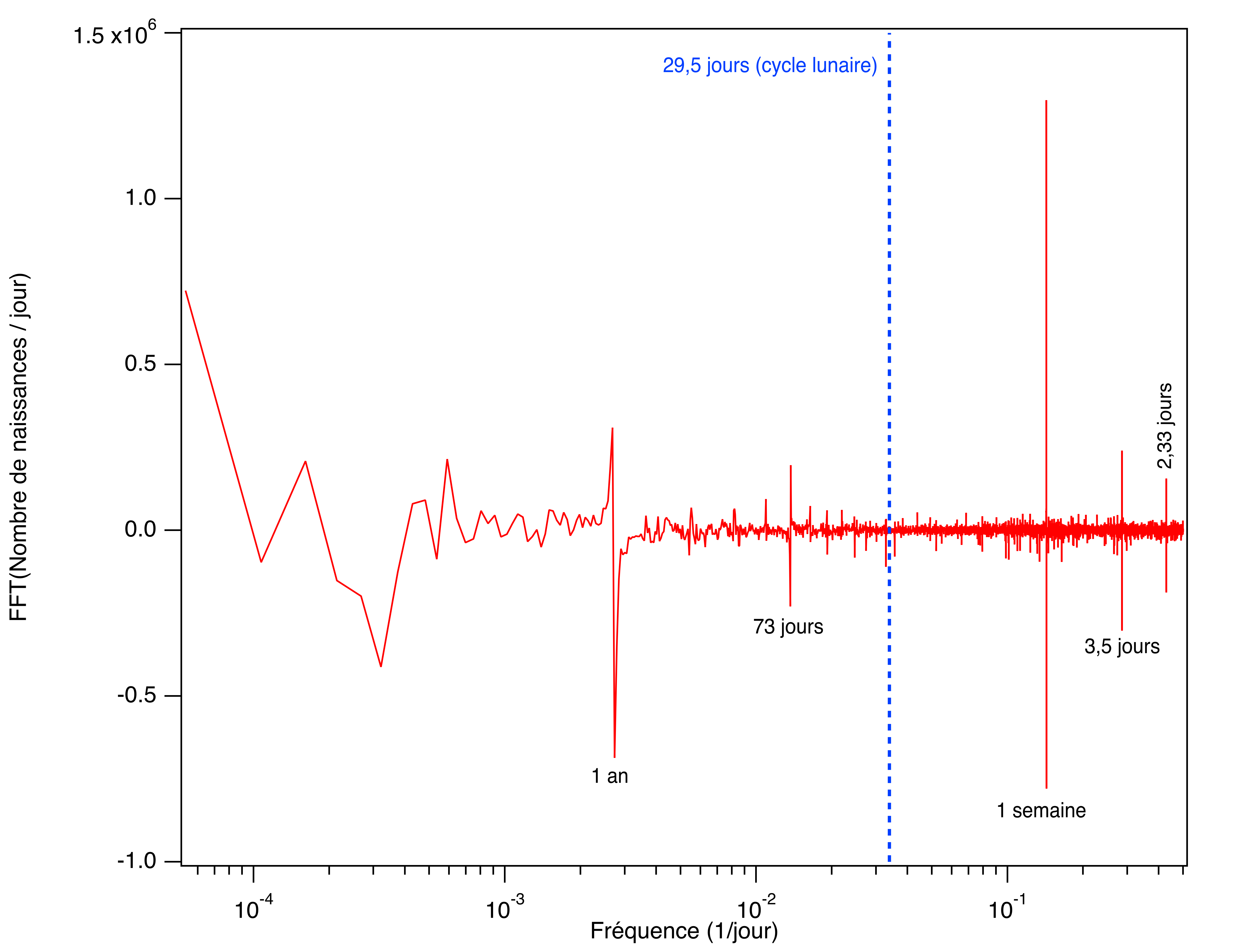

Allez, suite de la thématique "la Lune n'influence pas les naissances", cette fois via une analyse de Fourier. Si on fait la transformée de Fourier des données quotidiennes des naissances sur les 52 ans de données disponibles à l'INSEE, on obtient différentes périodes (qui s'expliquent plus ou moins), mais, fait absolument remarquable : rien, mais alors rien du tout, à la fréquence du cycle lunaire :D
J'ai rajouté cela sur mon blog : https://effetdeserre.blog/2022/08/02/la ... aissances/

Par contre, je n'ai pas d'explication pour la période de73 jours = 1/5 an. Si quelqu'un a une idée … :?:
Re: Les naissances et la Lune
Les vacances scolaires :drapeau
Messages : 19743
Eh oui, il semble bien ! La même TF faite sur la période 1968-1980, donc avant le rythme actuel des vacances scolaires, ne montre pas cette période :mrgreen:
