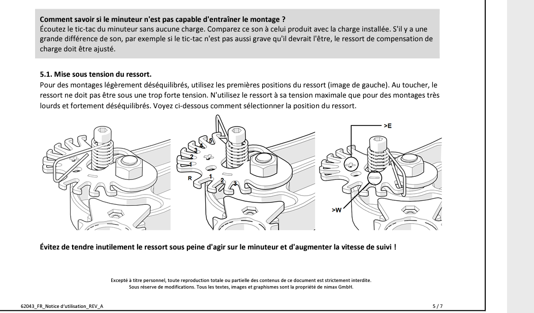

Bonjour Marc,
as-tu réglé l'équilibrage en + ou - avec le ressort de la monture fonction de la charge ?

Hello Thomas!
Alors pour tout dire, j'étais tout content de tout installer et une fois en place avant de shooter, je le suis rendu compte que j'ai oublié de mesurer le rythme des clics à vide ...
J'ai donc tout démonté et recommencé :lol:
Du coup, une fois tout remonté, le rythme identique à vide était sans tendre le ressort
Toutes les images qui étaient KO avaient vraiment des formes de "bouger", ça n'avait pas l'air d'être un souci de suivi
