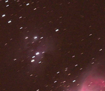

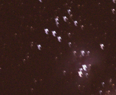

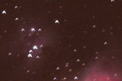

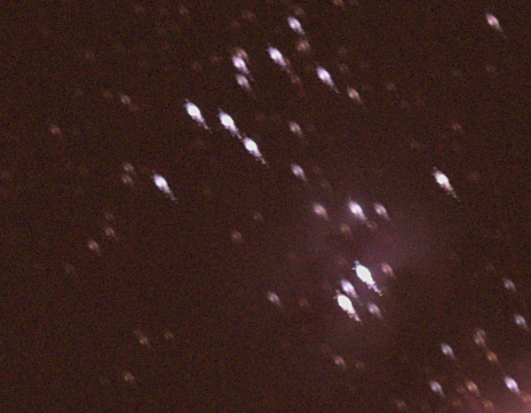

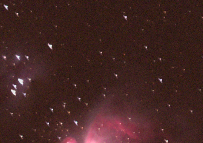

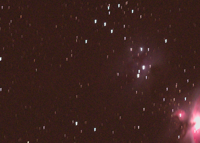

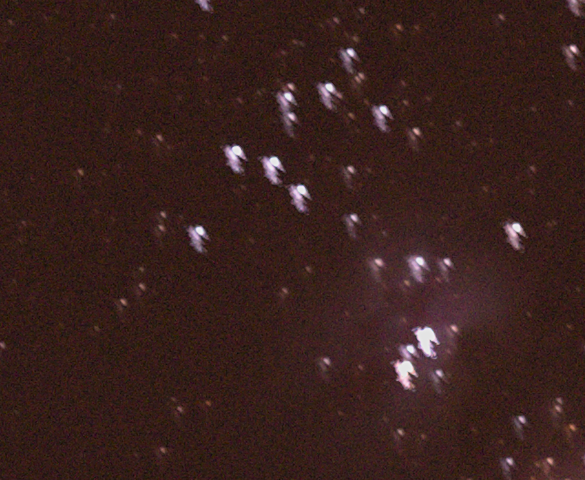

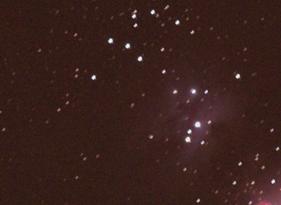

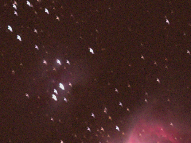

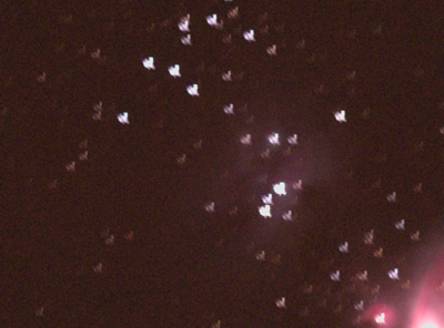

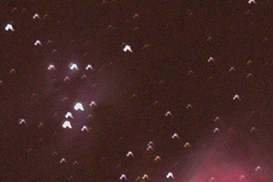

Marc Bergeret
Messages : 339
Inscription : 23 juin 2020 10:54
Re: La monture LX3 et le vent
Message par Marc Bergeret »
Hello,

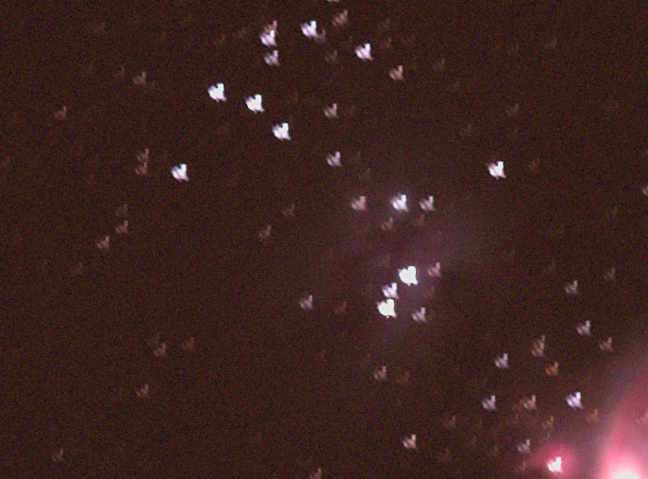

Grâce à la corbeille, j'ai récupéré des images de mes soucis. J'oubliais, ce sont des expositions de 45s.
Plusieurs profils d'étoiles dégueu...
Marc
Messages : 3831
Ah oui, quand même.
Le capteur u 200D n'est pas stabilisé. Donc c'est pas ça.
On dirait des flous de bougés. Des fois, rien qu'en marchant autour du setup, on provoque drs flous comme ça.
Marc Bergeret
Messages : 339
Hello Dom...
Yes, c'est ce que je me suis dit aussi en les voyant.
Est pour ça que je posais la question de la stabilité de la monture au vent.
Parce-que le trépied était sur un sol stable mais ne transmettant pas plus que ça les vibrations (ce n'était pas la dalle de St-Jean quoi).
En tout cas la stabilité de la LX3 a pas l'air de vous choquer :lol:
Je vais donc tester sans la platine Z pour voir ce que ça donne
Merci !! :D :sabastronaute
Marc
