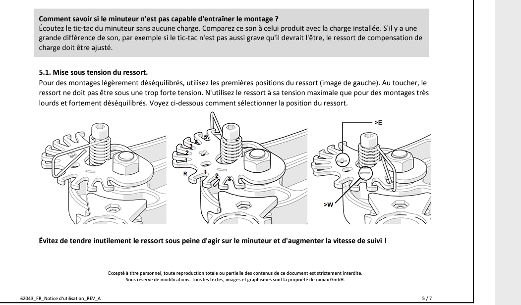

Bonjour Marc,
as-tu réglé l'équilibrage en + ou - avec le ressort de la monture fonction de la charge ?

Alors pour tout dire, j'étais tout content de tout installer et une fois en place avant de shooter, je le suis rendu compte que j'ai oublié de mesurer le rythme des clics à vide ...
J'ai donc tout démonté et recommencé :lol:
Du coup, une fois tout remonté, le rythme identique à vide était sans tendre le ressort

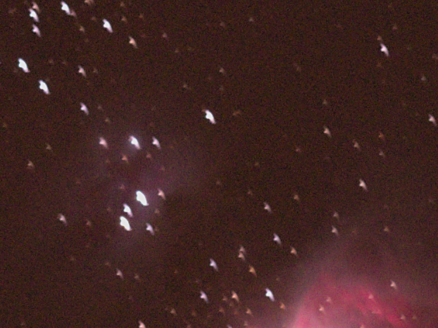

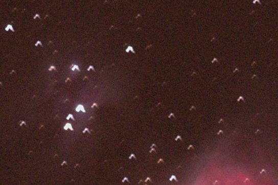

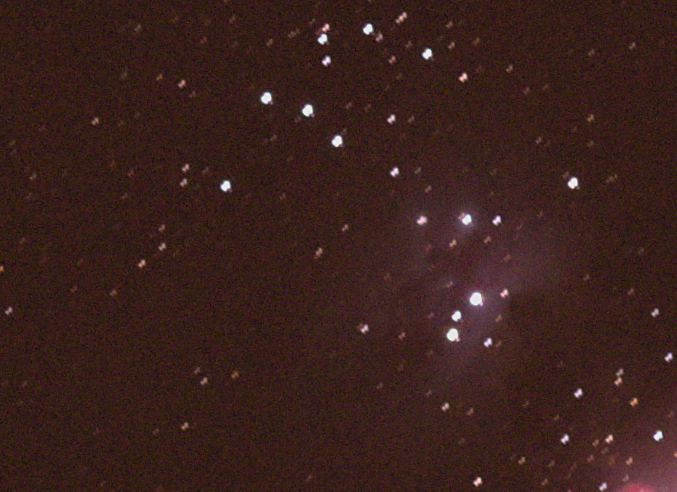

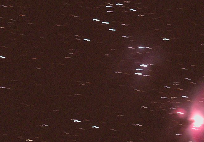

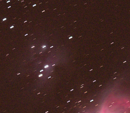

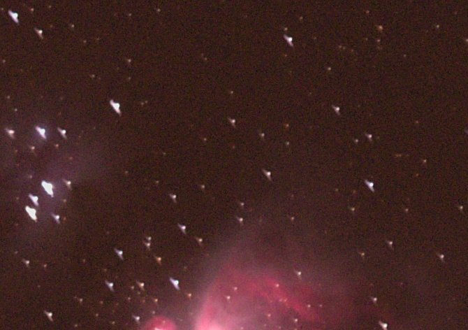

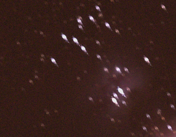

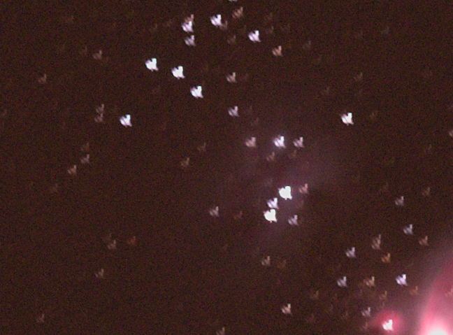

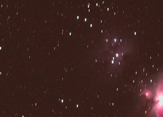

Marc Bergeret
Messages : 344
Re: La monture LX3 et le vent
Message par Marc Bergeret »
Hello,
Grâce à la corbeille, j'ai récupéré des images de mes soucis. J'oubliais, ce sont des expositions de 45s.
Plusieurs profils d'étoiles dégueu...
Marc
Messages : 3922
Ah oui, quand même.
Le capteur u 200D n'est pas stabilisé. Donc c'est pas ça.
On dirait des flous de bougés. Des fois, rien qu'en marchant autour du setup, on provoque drs flous comme ça.
Marc Bergeret
Messages : 344
Hello Dom...
Yes, c'est ce que je me suis dit aussi en les voyant.
Est pour ça que je posais la question de la stabilité de la monture au vent.
Parce-que le trépied était sur un sol stable mais ne transmettant pas plus que ça les vibrations (ce n'était pas la dalle de St-Jean quoi).
En tout cas la stabilité de la LX3 a pas l'air de vous choquer :lol:
Je vais donc tester sans la platine Z pour voir ce que ça donne
Merci !! :D :sabastronaute
Marc
