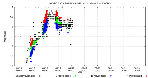

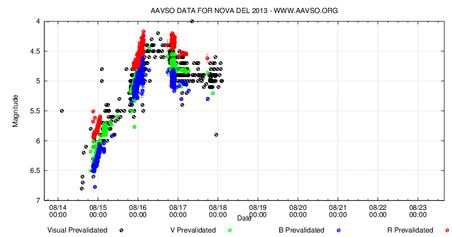

Attention les gros pavés de points rouges, verts, bleus, sont une masse de time series uploadées par un seul observateur ! Leur étendue est essentiellement de la dispersion (très élevée), pas réellement la pente de la courbe.
Il-y-a encore très peu d'observations CCD / APN ayant été reportées. Il faut choisir entre observer et reporter, pour l'instant il vaut mieux observer tant qu'on peut. Les "visuels" peuvent reporter très vite et ils sont bien plus nombreux (les points noirs) c'est pour l'instant le bon indicateur.

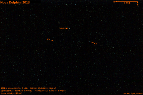

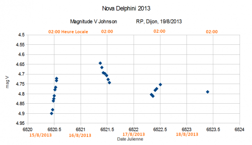

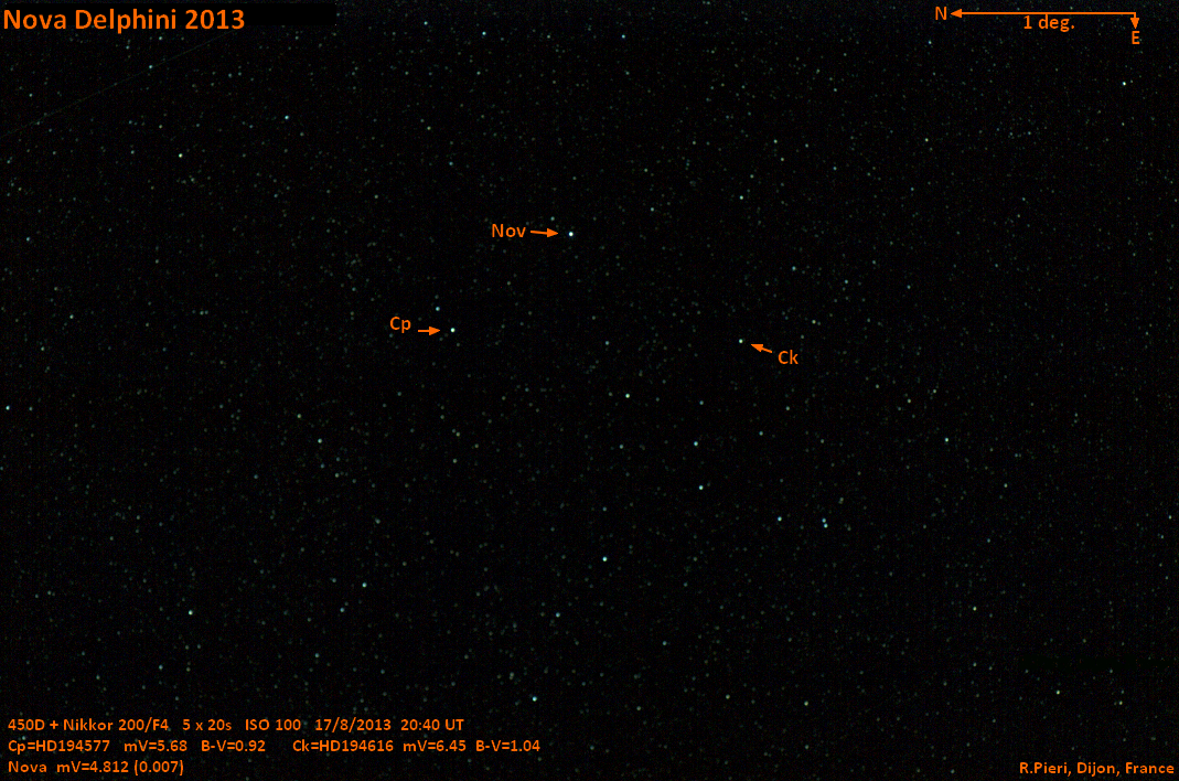

Hier il était encore possible d'observer, la décroissance a continué jusqu'à 20:40 UT à mV 4.812 (après un max probablement à 4.4, observé à Hawaï, en visuel, par un observateur bien connu et expérimenté). Ensuite je vois un début de rebond sur trois séries jusqu'à mV 4.753 à 0:04 UT, puis les nuages ! Les rapports visuels semblent aussi montrer cette tendance.
Ce soir ? dans les trous entre les nuages ?

Oui, ce sont les points noirs que je regarde.
Ah oui, il y aurait possibilité de rebond alors ? On est sur le pont !
