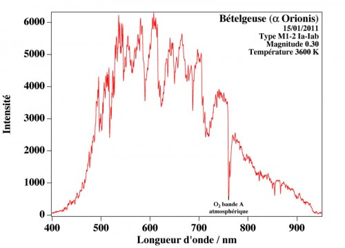

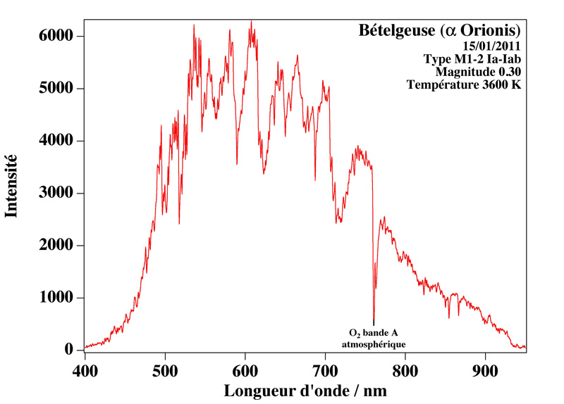

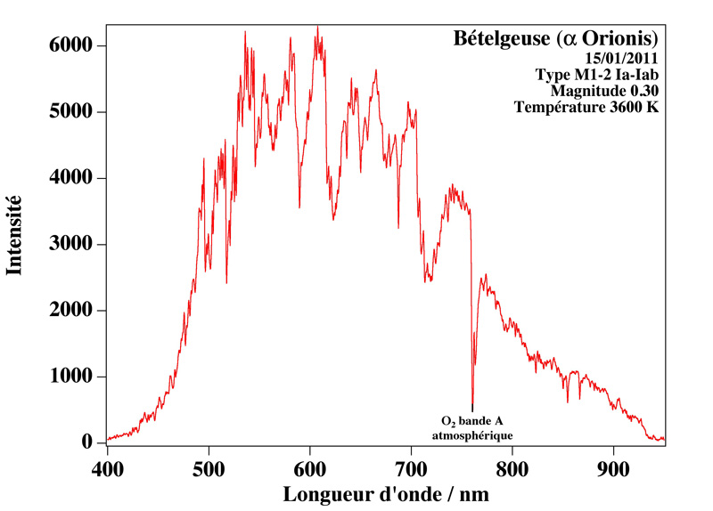

Voici tout d'abord un spectrre de Bételgeuse (en fait une moyenne de 14 spectres, eux-mêmes des myennes de 5 spectres avec un temps de pose de 1 s et avec soustraction du dark) :
(Cliquer pour agrandir)

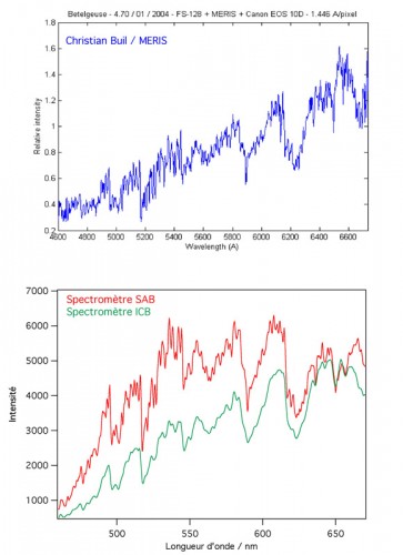

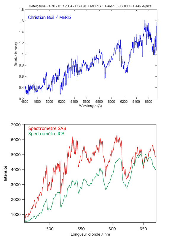

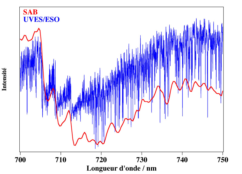

La figure suivante compare une partie de ce spectre avec le spectromètre de mon labo (ICB) utilisé auparavant, et avec un spectre de Christian Buil à meilleure résolution (voir http://www.astrosurf.com/~buil/us/apn2/spec.htm" onclick="window.open(this.href);return false;).

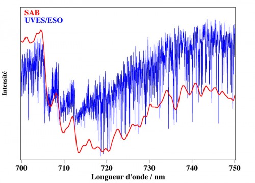

On peut comparer cela également à un spectre de l'ESO (http://www.sc.eso.org/santiago/uvespop/ ... tonow.html" onclick="window.open(this.href);return false;) à très haute résolution).
Si, du fait de nos conditions chaotiques, les niveau de bruit sur cette étoile brillante est un peu élevé, il reste faible et toutes les structures observées sont bien réelles. Il ne s'agit pas de bruits, mais de détails dans la structure des bandes de l'oxyde de Titane (TiO).
Bref, un premier essai très prometteur :D

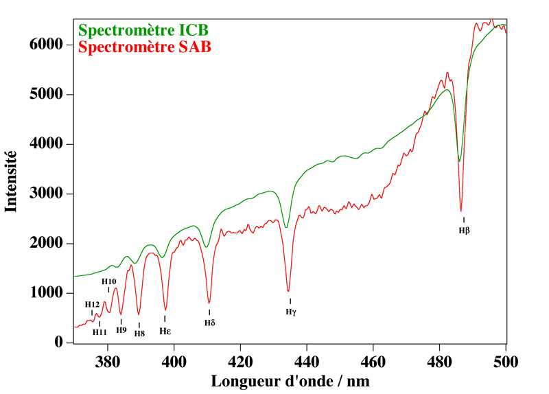

Voici maintenant Sirius, faite un peu à la va-vite, donc largement améliorable (moyenne de 5 spectres, eux-mêmes moyennes de 5 spectres de 1 s, soustraction du dark).

La comparaison avec l'ancien spectromètre est tout de même très flatteuse. On voit ici la série de Balmer jusqu'à H12 !

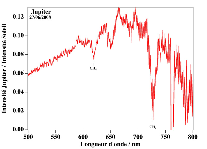

Et pour finir, un Jupiter au ras de l'horion, très très très bruité, mais, au moins, on voit (après division par le spectre du Soleil enregistré précédemment) les bandes du méthane, ouf :D
