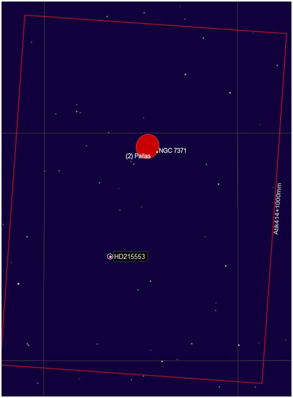

Avec Mathis, un nouvel adhérent, on travaille sur Pallas. L'idée est de le détecter sur des photos.
Je cherche à localiser précisément l'astéroïde. Mais 3 logiciels (catalogues d'astéroïdes à jour !), trois réponses différentes :
Carte du Ciel :

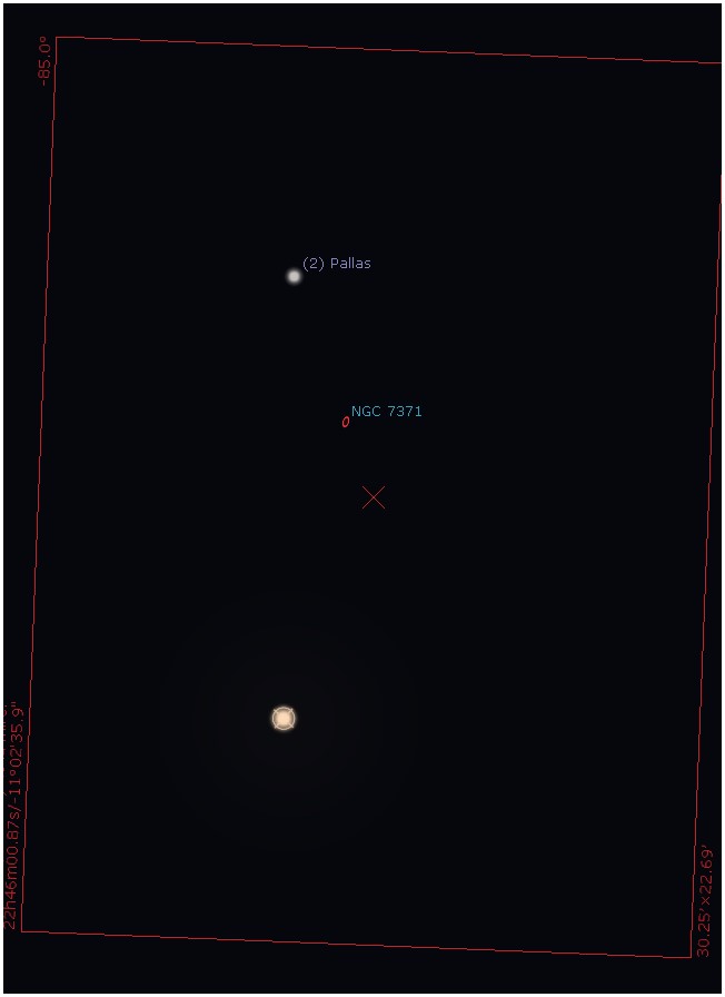

Stellarium :

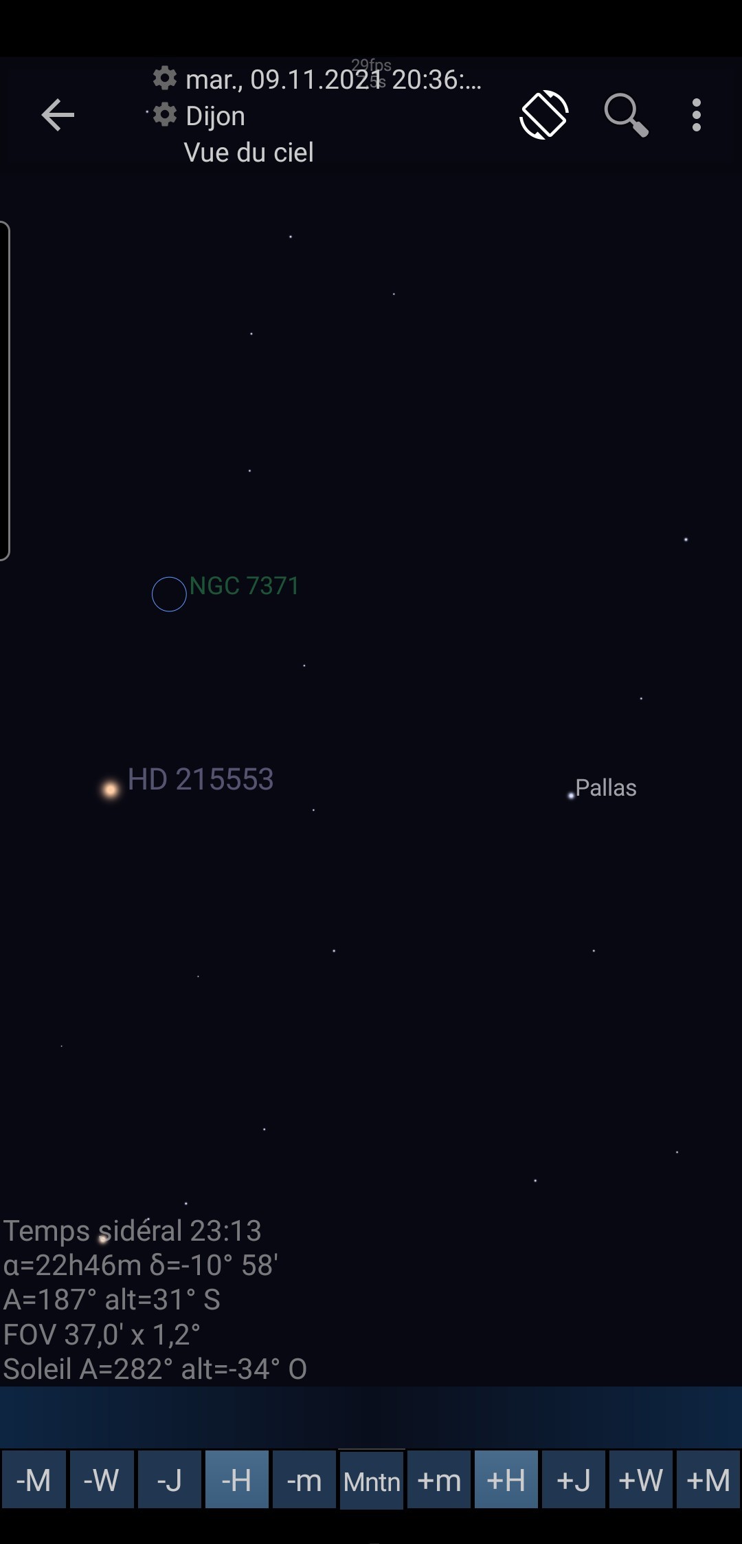

L'appli Android mobile Observatory :
Pas beaucoup d'écart, il est dans le coin, mais c'est si difficile de connaître les positions exactes des astéroïdes ? Pourtant Pallas est assez gros !

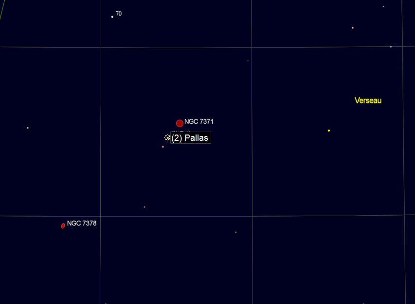

Salut Dom.
Comme Eric je pense que Carte du Ciel dispose de meilleures data pour ce type de suivi.
Exemple, après toutes les mises à jours habituelles, voici chez moi la position de Pallas ce soir à 22h local : Sinon (in english) il y a ce site très complet que tu connais sans doute :
https://theskylive.com/where-is-pallas
Richard

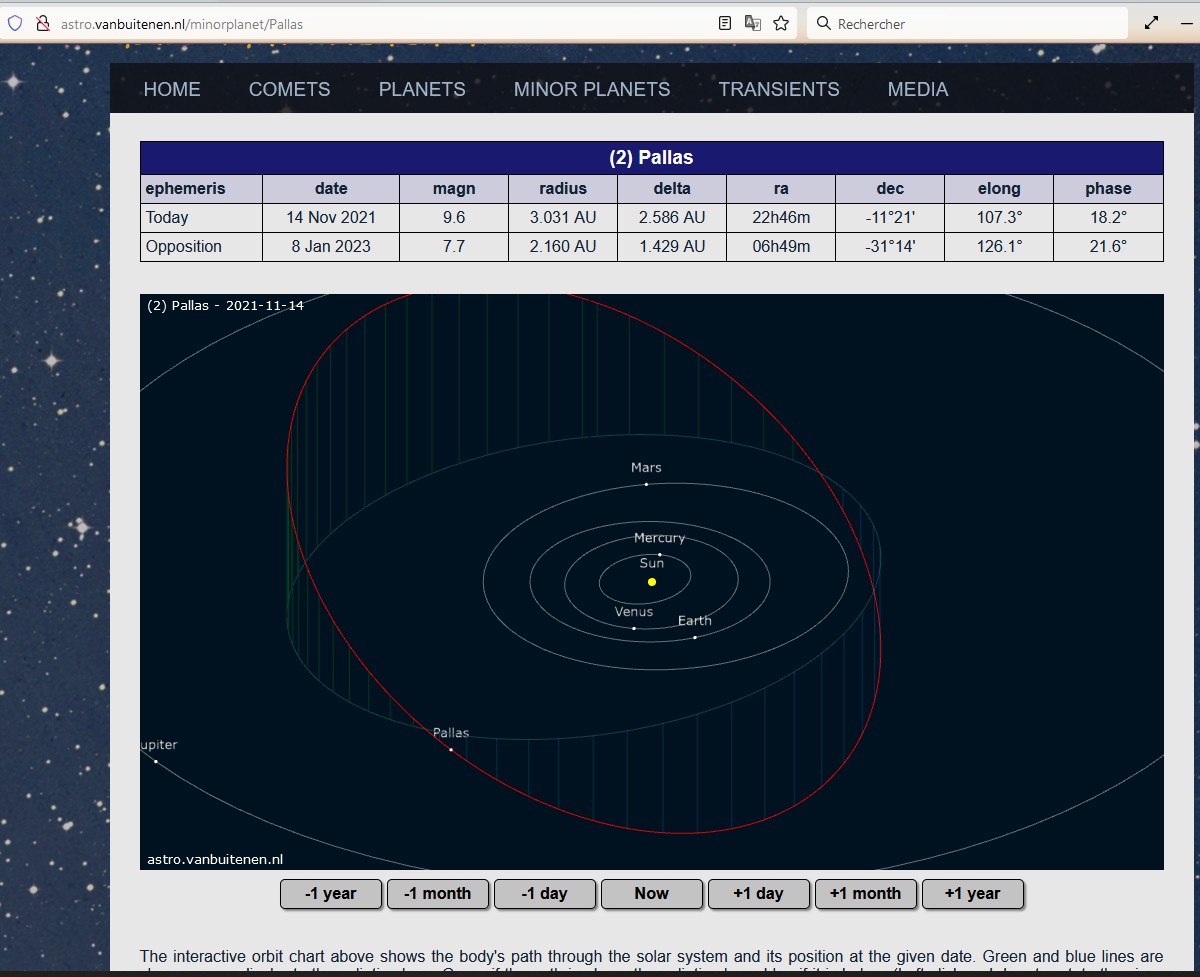

Bonsoir,
Voici des informations que j'ai tirées d'un site que j'utilise beaucoup pour positionner les comètes et qui a toujours été fiable pour moi.
Adresse de ce site hollandais, en anglais de Gideon van Buitenen:
http://astro.vanbuitenen.nl/minorplanet/Pallas
En plus des infos, magnitude, coordonnées au jour et à la date de l'opposition, ce site modélise en 3D les trajets des différents objets étudiés, modèle D dont on peut changer l'orientation.
A la suite, on a les courbes de magnitude en fonction de la date, les déplacements par rapport aux constellations.
Voici les infos pour ce 14 novembre 2021.

Bonne chasse aux astéroïdes.
