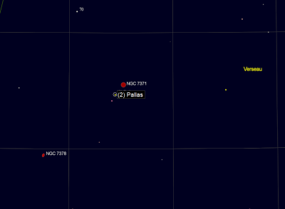

Avec Mathis, un nouvel adhérent, on travaille sur Pallas. L'idée est de le détecter sur des photos.
Je cherche à localiser précisément l'astéroïde. Mais 3 logiciels (catalogues d'astéroïdes à jour !), trois réponses différentes :

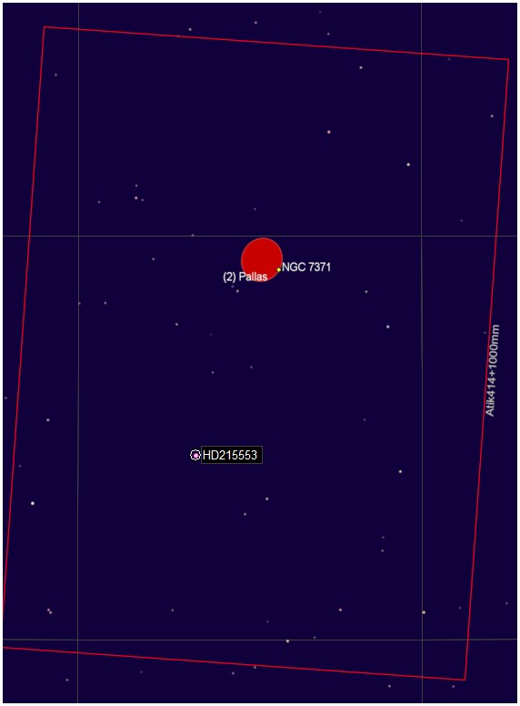

Carte du Ciel :

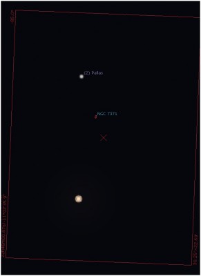

Stellarium :

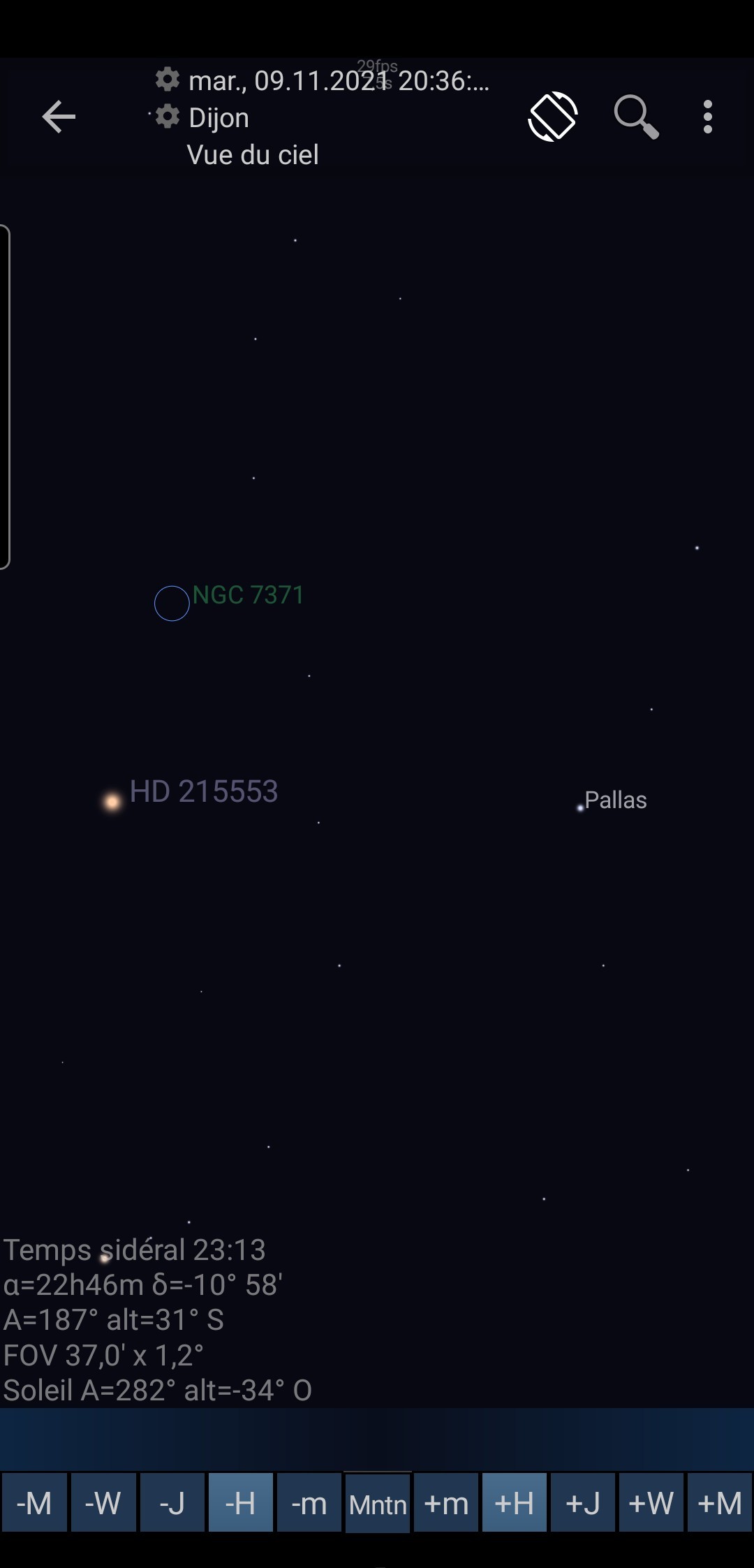

L'appli Android mobile Observatory :
Pas beaucoup d'écart, il est dans le coin, mais c'est si difficile de connaître les positions exactes des astéroïdes ? Pourtant Pallas est assez gros !

J'aurais tendance à me fixer plutôt sur Cartes du Ciel. Mais vos essais pourront bien nous renseigner.

Comme Eric je pense que Carte du Ciel dispose de meilleures data pour ce type de suivi.
Exemple, après toutes les mises à jours habituelles, voici chez moi la position de Pallas ce soir à 22h local :

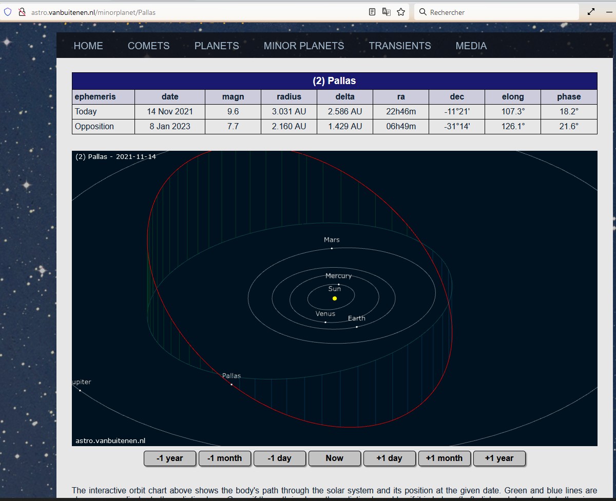

Voici des informations que j'ai tirées d'un site que j'utilise beaucoup pour positionner les comètes et qui a toujours été fiable pour moi.
Adresse de ce site hollandais, en anglais de Gideon van Buitenen:
http://astro.vanbuitenen.nl/minorplanet/Pallas
En plus des infos, magnitude, coordonnées au jour et à la date de l'opposition, ce site modélise en 3D les trajets des différents objets étudiés, modèle D dont on peut changer l'orientation.
A la suite, on a les courbes de magnitude en fonction de la date, les déplacements par rapport aux constellations.
Voici les infos pour ce 14 novembre 2021.
