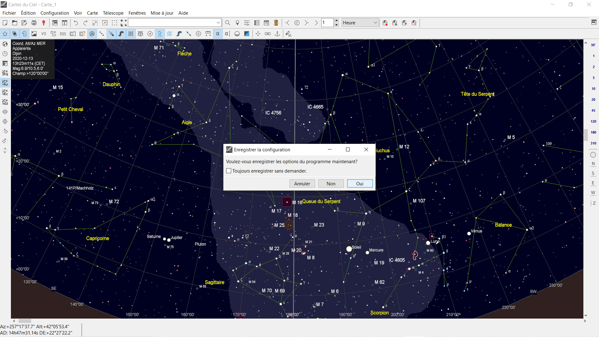

En fermant l'application, il ne faut pas oublier d'enregistrer la configuration, sinon l'interface reviendra à Défaut, et il faudra tout recommencer à chaque lancement.

Merci du petit rappel pour la barre "Standard", j'avais oublié d'enregistrer la config en fermant ce logiciel et je suis reparti la fois suivante à la case départ sans l'ancienne barre d'outils... :roll:

Ah oui il faut pas oublier de sauvegarder héhé !
