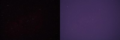

Une petite expérience.

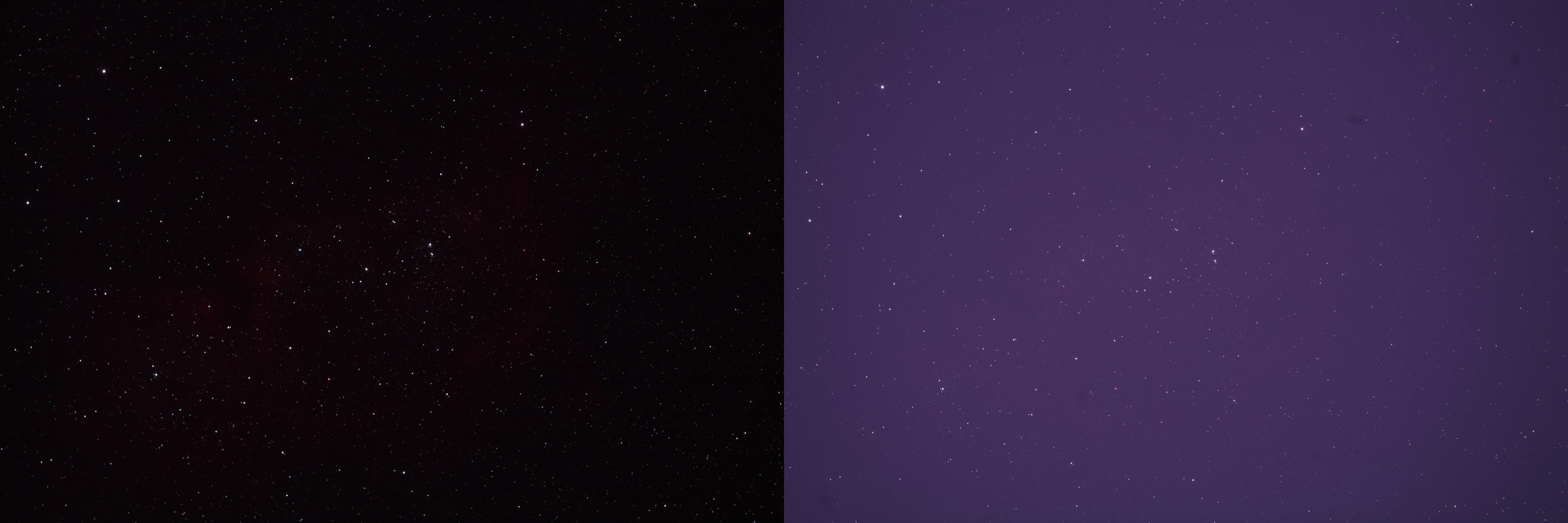

On compare deux images brutes, a gauche faite au Mont Beuvray, à droite en plein Dijon. Même objet (IC1848), même cadrage, à un poil près, même matériel (lunette ED80+réducteur+Canon 110D défiltré) mêmes conditions de prises de vues (3mn, 400 ISO).
Sans traitements :

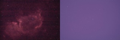

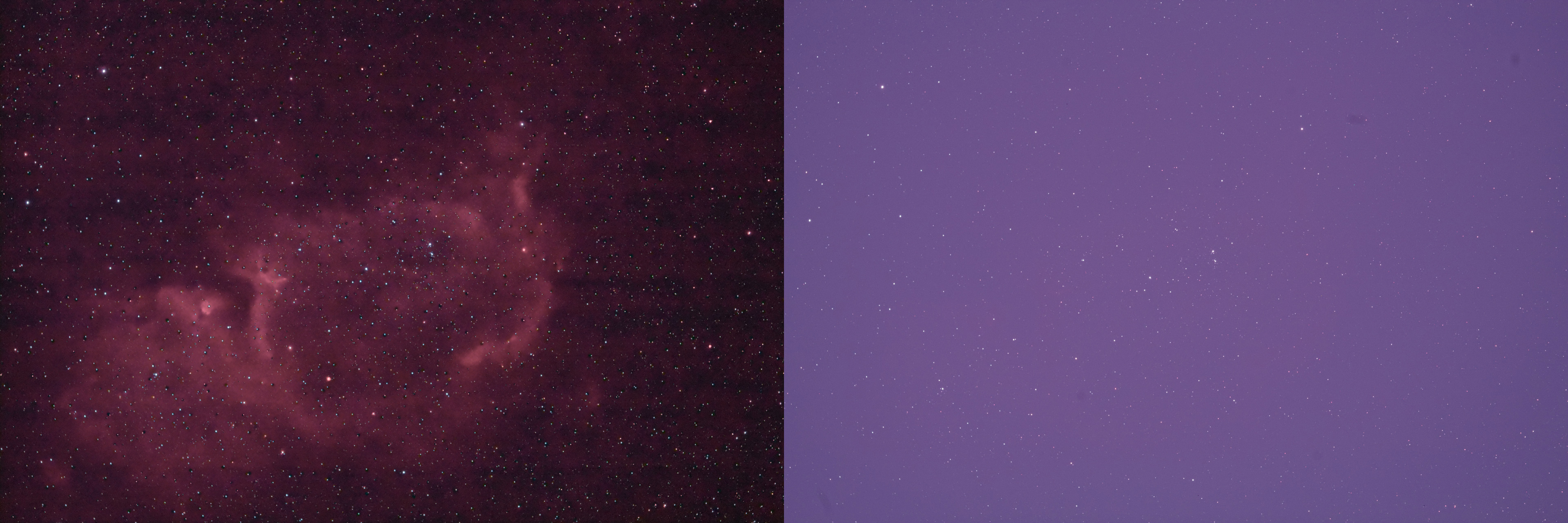

Beaucoup plus violent ! Les mêmes fichiers, traités sous DXO Photolab, juste histoire de voir s'il y a quelque chose sur l'image. Les traitements sont exactement les mêmes (sous Photolab, on peut copier/coller les réglages d'une image sur l'autre.) :
La pollution lumineuse a complètement gommé l'image de la nébuleuse. :o

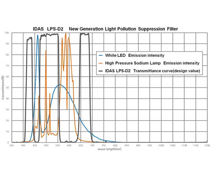

J'ai pourtant utilisé un filtre anti pollution lumineuse.
Il n'a pas suffit.

Il existe des filtres plus restrictifs narrowband ( dual band). Les nouveaux filtres anti LED sont peut-être eux aussi efficaces.
