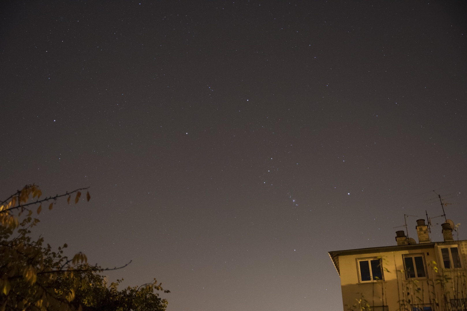

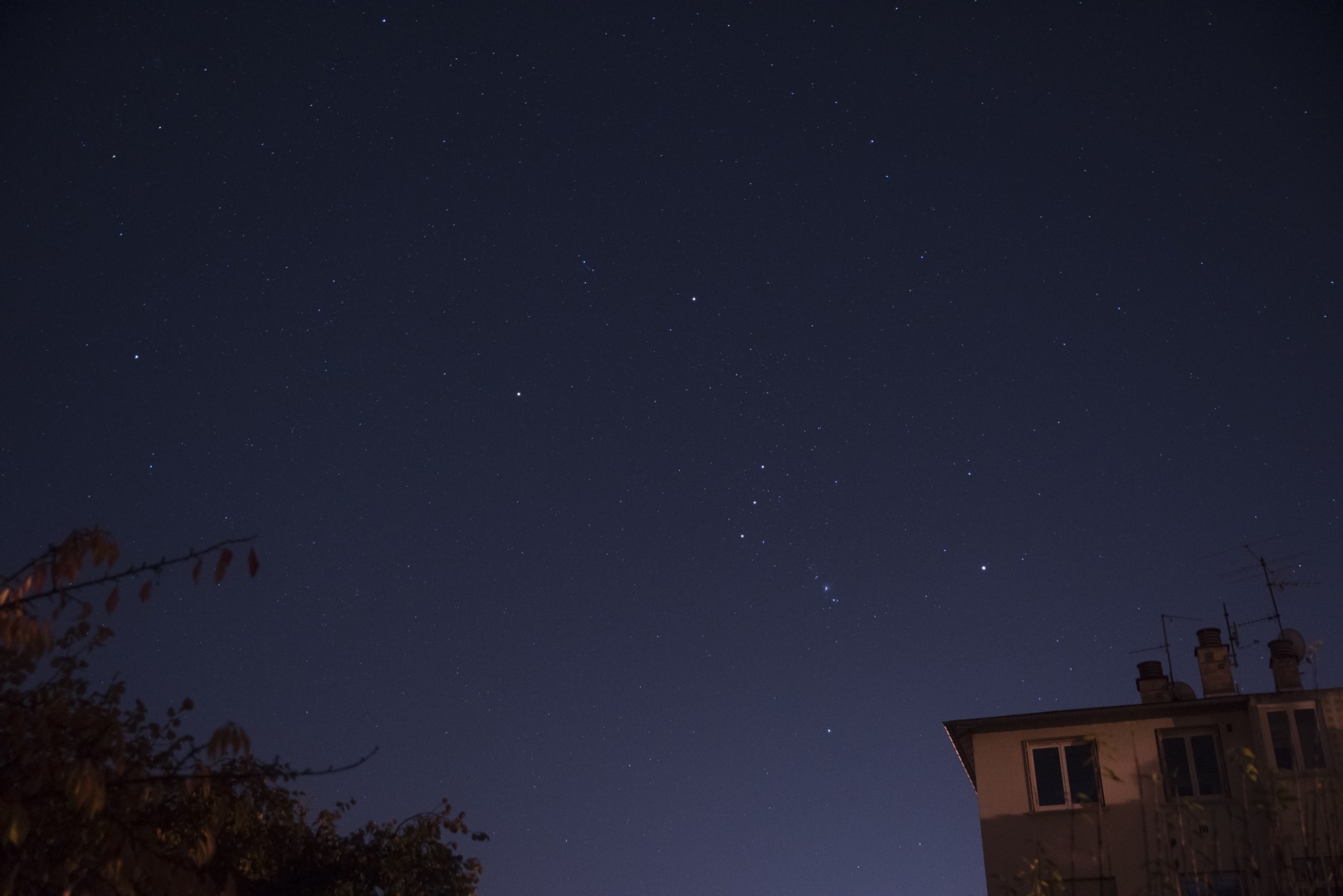

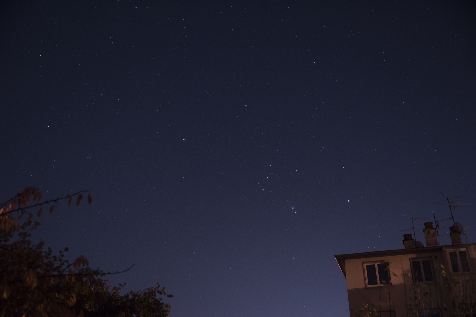

Je teste un filtre Rollei Astroklar Light Pollution
Voilà ce que ça donne, depuis mon jardin, donc en pleine ville :
Sans filtre
Sans filtre
Avec filtre
Avec filtre
Conditions de prise de vue identiques :
  • NIKON D810 sur pied.
  • Exposure Time 2.500s
  • Aperture ƒ/2.8
  • ISO : 3200
  • Focal Length 40.0mm

Probant !
Satisfait ?
Panta rhei
Messages : 3922
Re: Test de filtre anti-pollution
Pour l'instant oui. Les photos parlent d'elle même : Orion se détache bien mieux sur la photo filtrée. Et les couleurs sont plus agréables, même si elles tendent un peu trop vers le bleu. Mais ça peut s'arranger au traitement.

Dom... il faut faire la comparaison après élimination du fond de ciel. La différence se verra alors sur le bruit de grenaille correspondant au fond de ciel, que lui on ne peut soustraire. C'est ça la vraie limite quand on fait des images avec un ciel pollué, c'est le bruit. J'avais fait une évaluation de filtre CLS à Dijon sur M42, en final après traitement approprié, l'écart n'est pas si énorme, le problème est que le filtre fait perdre pas mal de signal utile et finalement le rapport signal bruit ne présente pas un gain énorme, mais c'est positif. Il y a par ailleurs des problèmes de couleur assez délicats à gérer.
