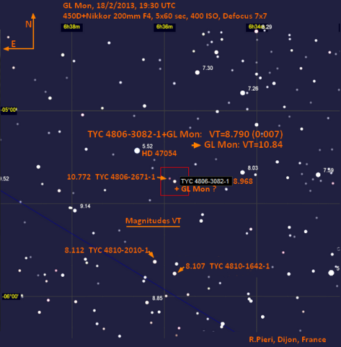

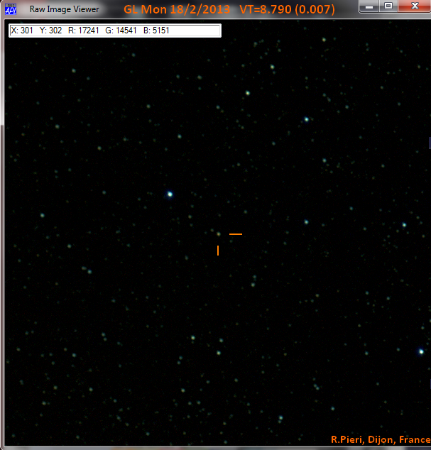

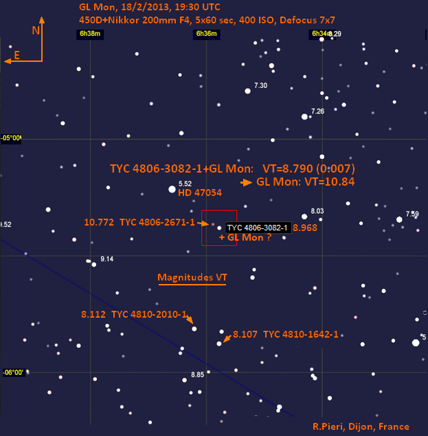

OK mais il y a deux étoiles que nous n'avons pas les moyens de séparer TYC 4806-3082-1 (alias HD46903) et GL Mon. Donc ce spectre de Teyssier et celui de HD46903 plus un peu de signal de GL Mon.
HD46903 est une M6 III donc ce spectre est bien le sien plus celui de GL Mon une M4-M6 V. Ces étoiles très rouges ont des B-V sans rapport avec leur température effective et les magnitudes ne peuvent être transformées en Johnson V. Donc cette fois j'ai utilisé les VT du catalogue Tycho-2 qui sont identiques à ce que donne le canal G des APN. Je trouve HD46903+GL Mon à VT=8.790 (0.007). Hier j'avais observé en catastrophe avec mes conditions pour Eps AUR que je venais d'observer. Le SNR était donc pas terrible. Aujourd'hui je me suis mis dans de meilleurs conditions et le SNR est correcte à 130.
La mag VT donnée par Tycho-2 pour HD46903 est de 8.968, si on retire ce signal de 8.790 on trouve 10.84 ce qui correspond bien à GL Mon seule !

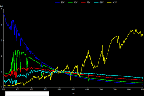

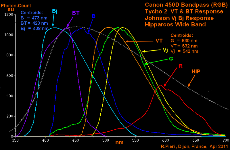

André, bien une Atik a a priori un capteur non-filtré (?) donc très sensible aux rouges et infra-rouges. Avec un 135 qui est probablement ouvert à 2.8 la pupille d'entrée est de l'ordre de 50 mm de diamètre. Donc au total la sensibilité est assez élevée, et en particulier aux IR. C'est probablement ce qui rend les étoiles rouges très lumineuses par rapport à une bande-passante Johnson V.
Une camera couleur a des filtres IR qui coupent totalement à 700 nm et un dye IR qui atténue passablement les rouges entre 600 et 700 (en particulier Halpha). Ceci est nécessaire pour respecter la réponse couleur de la vision humaine. Donc ton Atik doit collecter un signal très important en rouge profond et IR par rapport a nos cameras couleur.
En fait le filtre V qui définit les magnitudes Johnson's V est même bien plus court vers le rouge, il est peu différent en fait de la bande-passante du canal vert des APN.
Ceci doit expliquer, je pense, que les étoiles rouges de type spectral M apparaissent bien plus lumineuses dans ta configuration. Ces M ont l'essentiel de leur flux dans le rouge profond et l'IR.
Les deux slides jointes montrent la situation. En fait c'est même plus accentué que ce que montrent les graphiques de spectres. Ils sont en énergie alors que nos capteurs sont sensibles au nombre de photons, donc encore plus dans le rouge à énergie donnée. Ton Atik doit avoir une réponse aussi étendue que le capteur d'Hipparcos (HIP) mais largement plus importante dans le rouge et IR. Le capteur HIP était un PMT en mode intensité donc répondant à l'énergie, pas au compte de photons. A comparer avec la courbe Vj des magnitudes Johnson V.
