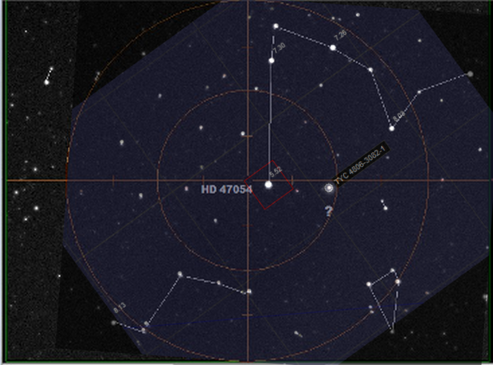

Hier soir une petite heure de ciel clair pour faire le spectre d'une Be; HD 47054.
Dès le pointage,je constate une étoile sur mon chercheur électronique qui ne figure pas sur la carte.
Aucun doute sur l'identification de HD 47054,le spectre obtenu est bien celui d'une Be.
J'ai tracé sur les images les lignes qui me servent à identifier ma cible.
Un idée sur cette étoile?
andré
andré

Je ne sais pas si j'ai bien saisi le problème. Mais l'étoile marquée d'un point d'interrogation semble être Sky SD-5.01699

Eric a écrit :Je ne sais pas si j'ai bien saisi le problème. Mais l'étoile marquée d'un point d'interrogation semble être Sky SD-5.01699
Ce qui m'intrigue Eric,c'est la magnitude de cette étoile qui semble identique à celle de HD 47054(5.6).
Or,les étoiles proches ont des magnitudes inférieures à 10.(problèmes sur ma camera?)
Je n'ai pas trouvé d'informations sur Sky SD-5.O1699 dans Simbad;quelle est la magnitude de cette étoile?

Dans cdc elle est notée à magnitude 8,82. Donc moins brillante que magnitude 5 mais quand même pas mal. Elle est aussi référencée comme étoile variable sous le code GCVS GL Mon. Dans le catalogue HD, c'est 46903. Elle est visible dans simbad sous ce nom. Par compte j'ai du mal à décrypter les infos sur sa variabilité.
Alors, aurait-elle subi un sursaut ? C'est à creuser.

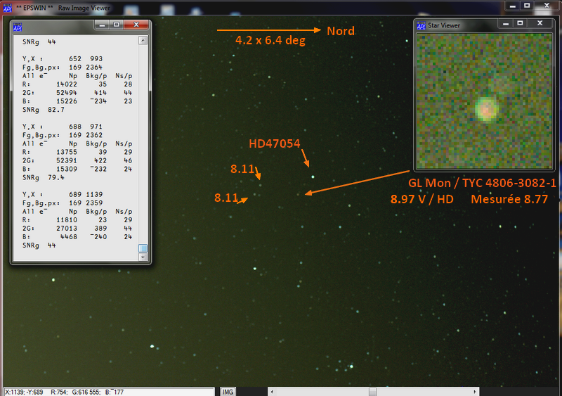

Eric, variable en bleu, je ne pense pas. C'est une étoile très rouge de toutes façons. L'image du chercheur se superpose parfaitement avec TYC 4806-3082-1 ou GL Mon (variable pulsante). J'ai fait 5 images rapidement, je la mesure à 8.77 pour une mag V de 8.97 (Le 8.82 est donnée avec référence au catalogue Tycho-2, c'est probablement du VT, pas du V). Donc je ne vois rien d'extraordinaire. Un phénomène transitoire très court ? Je ne sais pas si c'est possible. Je peux demander à des collègues pro.

Bonjour André, mais continues-tu à la voir si brillante ? Soit mag ~4 si j'en juge par l'image de ton chercheur. Combien de temps l'as-tu vue si brillante ?
Vers minuit, je l'avais à mag 8.8 environ, soit normale pour HD 46903. En fait il me semble qu'il-y-a une erreur d'identification dans la table de correspondance du GCVS. GL Mon n'est pas à la position exacte de HD 46903 et n'a pas la même mag, la différence est de l'ordre d'une seconde d'arc et 1.5 mag. Ce sont deux étoiles différentes. Ces erreurs d'identifications croisées ne sont pas rares.
Ton spectre montre une Halpha claire, peut-on y voir un reste d'un transitoire de 6 mag ( ! ) retombé à peu de chose en 24 heures ? Si c'est le cas, c'est exceptionnel !
On peut poser la question sur le forum de l'AAVSO ou directement à Templeton (je suis membre) ? (avec les précautions d'usage) L'AAVSO ne semble pas avoir d'observation pour GL Mon ( 1 arcsec = out )
