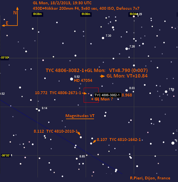

GL Mon n'est pas à la position exacte de HD 46903 et n'a pas la même mag, la différence est de l'ordre d'une seconde d'arc et 1.5 mag. Ce sont deux étoiles différentes.
Je comprends mieux pourquoi on n'avait pas la même magnitude.
André, je ne vois pas ce qu'est SG Mon ? inconnue de Vizier, AAVSO et autres. Vizier ne donne aucune autre variable dans 1 degré de HD46903 et GL Mon.
C'est aussi curieux que je la vois à 8.8 à minuit si tu l'avais a mag 6 à 20h. J'observe en V (G APN) avec une correction des filtres B et R et forte réjection de l'IR . J'ai l'impression que ton chercheur est non filtré ? Ne la vois-tu pas en IR ?
OK mais il y a deux étoiles que nous n'avons pas les moyens de séparer TYC 4806-3082-1 (alias HD46903) et GL Mon. Donc ce spectre de Teyssier et celui de HD46903 plus un peu de signal de GL Mon.
HD46903 est une M6 III donc ce spectre est bien le sien plus celui de GL Mon une M4-M6 V. Ces étoiles très rouges ont des B-V sans rapport avec leur température effective et les magnitudes ne peuvent être transformées en Johnson V. Donc cette fois j'ai utilisé les VT du catalogue Tycho-2 qui sont identiques à ce que donne le canal G des APN. Je trouve HD46903+GL Mon à VT=8.790 (0.007). Hier j'avais observé en catastrophe avec mes conditions pour Eps AUR que je venais d'observer. Le SNR était donc pas terrible. Aujourd'hui je me suis mis dans de meilleurs conditions et le SNR est correcte à 130.
La mag VT donnée par Tycho-2 pour HD46903 est de 8.968, si on retire ce signal de 8.790 on trouve 10.84 ce qui correspond bien à GL Mon seule !
