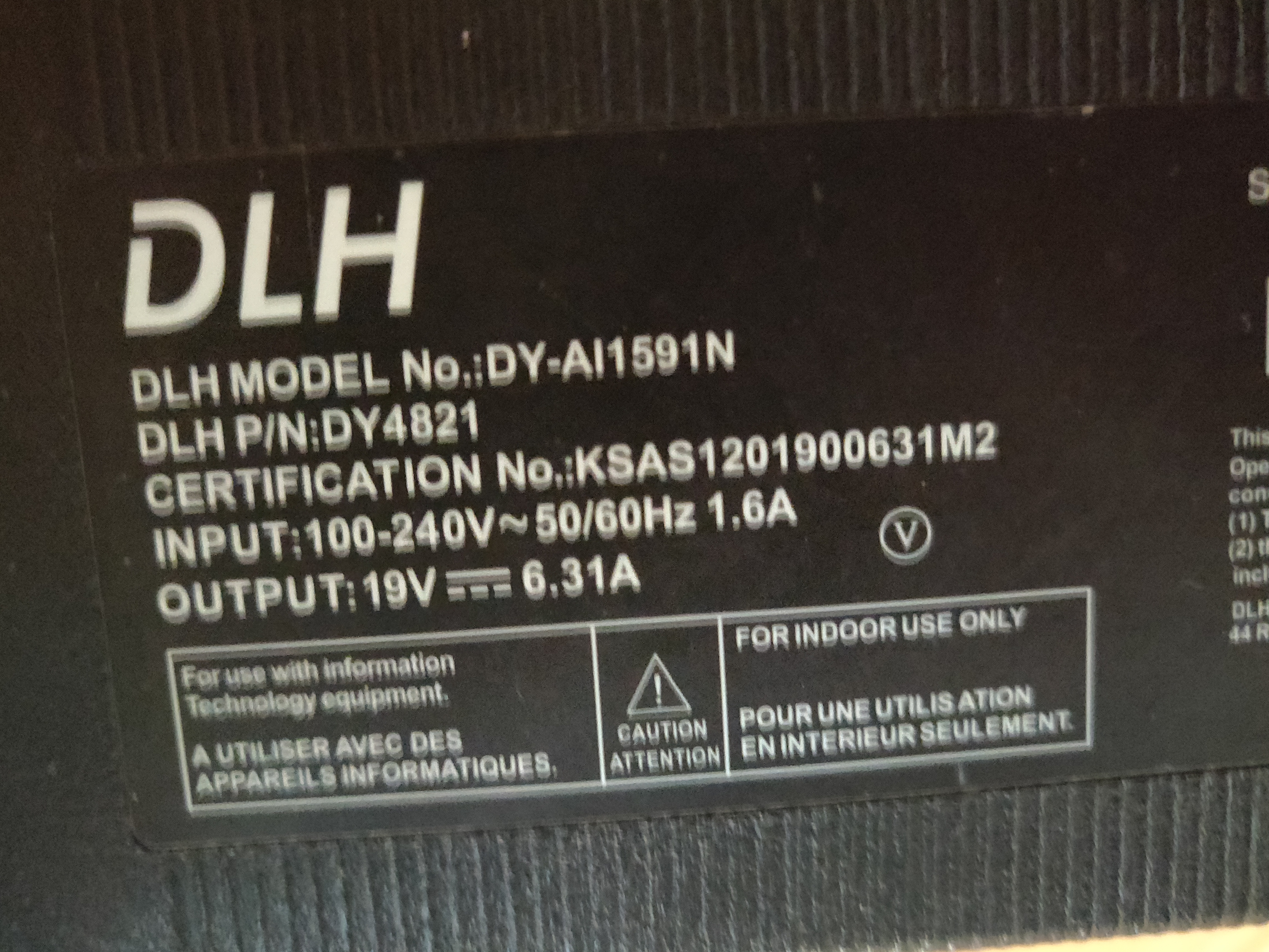

Le plus efficace est de remplacer l'alimentation du pc par une alimentation qui prend du 12v continu en entrée et produit du 19-25v continu (la tension dépend du pc, 19 à 25v est juste une fourchette).
Pour te préciser l'équipement adapté, il faudrait une photo de l'étiquette de ton alimentation d'ordinateur. Ou du descriptif situé sous l'ordi.

Merci de ton retour, ci-dessous les specs de mon PC et Alim
PC : Alim :
PC : Alim :

Salut,
Merci pour les photos.
Je te conseille ce transformateur :
http://www.webducommerce.com/adaptateur ... 95041.html
Il peut fournir 19v / 6A / 120w. Et l'un des connecteurs fourni correspond à ton pc, le 5.5 2.5
Le voltage de sortie est réglable et peut donc s'adapter à un autre équipement que ton pc actuel.
Pour moi il est affiché à 28 euros (57euro avec 51% de reduction). Frais de port à ajouter.

Mais j'ai trouvé l'équivalent sur Amazon, il peut fournir de 15 a 24v, 6A à 120W je pense que c'est bon ?
Alimentation Universelle Prise Allume Cigare 12V pour PC Portable - 120W - 15 à 24V / Max 6A https://www.amazon.fr/dp/B000VS0TSY/ref ... JFbHQC46Z9

Les caractéristiques théoriques correspondent.
