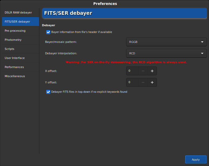

Donne moi une image brute stp. Fait voir aussi un screeshot des préféfence pour le dématriçage des FITS.

P.S : j'utilise les scripts, est-ce que ces réglages ne sont pas automatiques ?

Tu m'as pas envoyé les captures d'écran des pref. Mais bon ca va.
En fait c'est un soucis avec libraw. On retrouve le meme truc avec le 2000D.
Je leur ai écrit pour savoir quoi faire. Mais la ... c'est pas gagné.
Force le dématriçage en RGGB.

Merci, je ne sais pas où trouvent les préférences dont tu parles.
