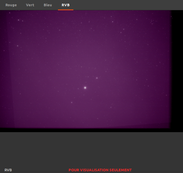

J'ai un souci avec cette version. Dès que j'ouvre l'image FIT après compilation il y a une dominante violette en RGB, contre une tendance verte sur les anciennes versions. D'ailleurs j'ai une plus vieille version de SIRIL sur un poste Windows et ca donne plus de couleurs sur l'image finale.
J'avais préparé un dossier avec des images pour illustrer tout ca mais je ne sais plus où je l'ai mis.

Merci pour ta réponse Cyril, mais je crois que l'on ne s'est pas compris, je n'ai pas travaillé sur un fit ancien.
Les images que j'ai traitées étaient toutes fraîches, avec la nouvelle version de SIRIL ca donnait cette dominante violette en RGB et pas de couleurs au bout.
Par contre avec une ancienne version, tout était "normal".
