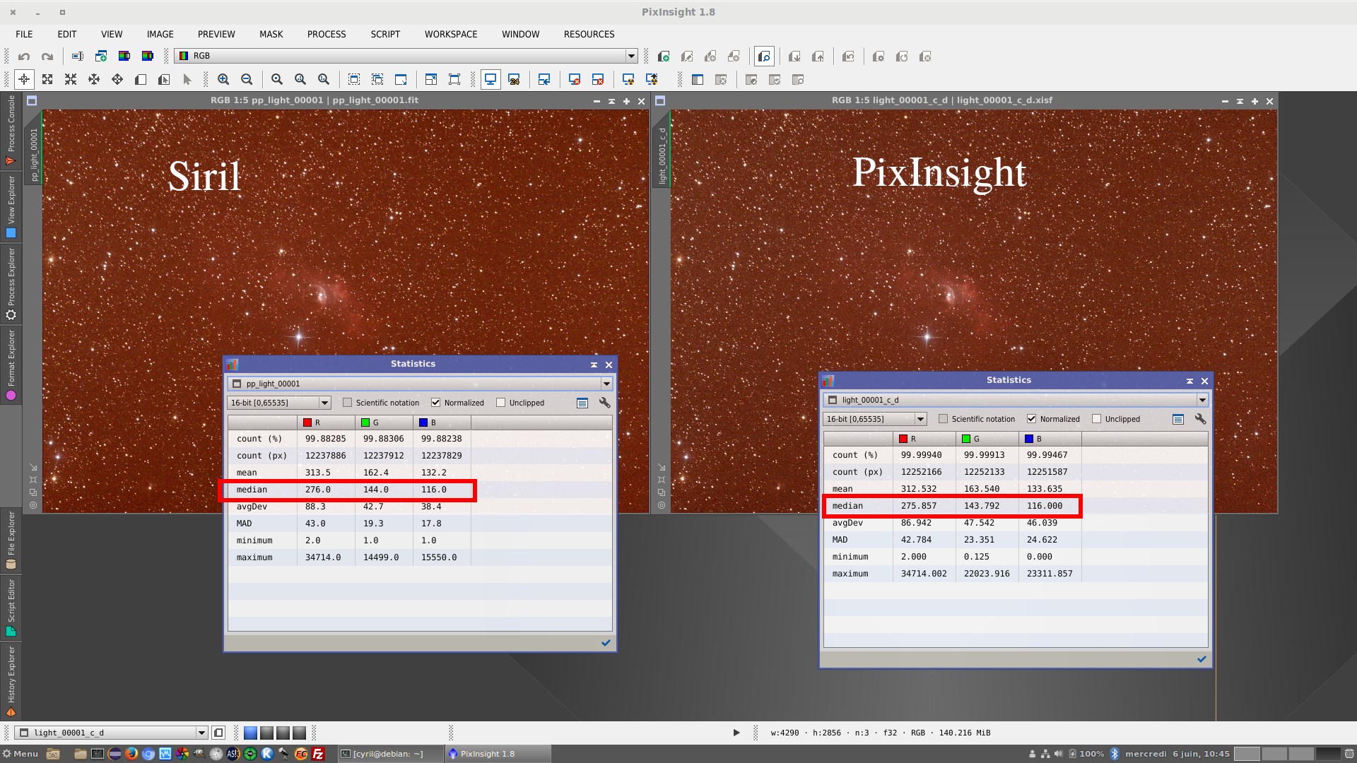

Je viens de faire un test sous PixInsight.
Il fait comme nous pour la calibration. Il est vrai cependant qu'il ne fait pas de photométrie. Je pense que nous développerons une normalisation pour la photométrie, mais je persiste à dire que ce n'est pas un gros problème pour l'imagerie.
Comparaison
Master-flat utilisé

Afin d’améliorer Siril, j'ai rajouté l'option d'égaliser le flat CFA pendant le prétraitement, ainsi qu'une commande grey_flat : comme dans IRIS.
Maintenant Siril est opérationnel pour la photométrie RGB :). Mais ceci reste optionnel et ne change pas grand chose au workflow habituel !!
