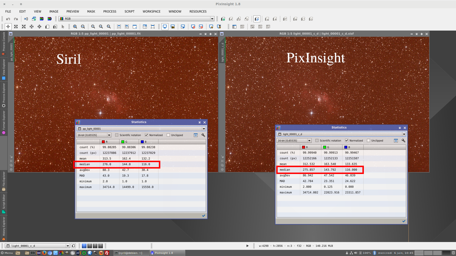

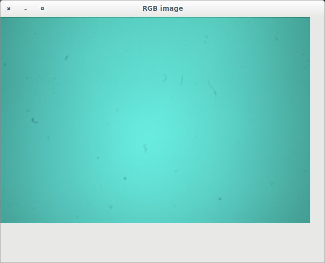

Je viens de faire un test sous PixInsight.
Il fait comme nous pour la calibration. Il est vrai cependant qu'il ne fait pas de photométrie. Je pense que nous développerons une normalisation pour la photométrie, mais je persiste à dire que ce n'est pas un gros problème pour l'imagerie.

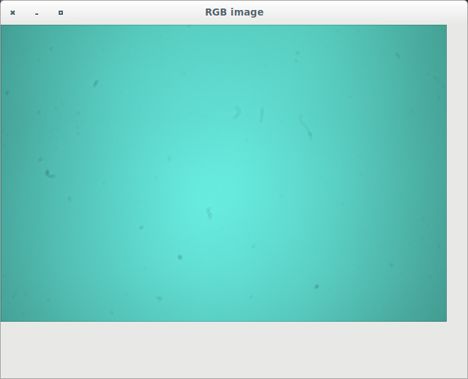

Comparaison Master-flat utilisé

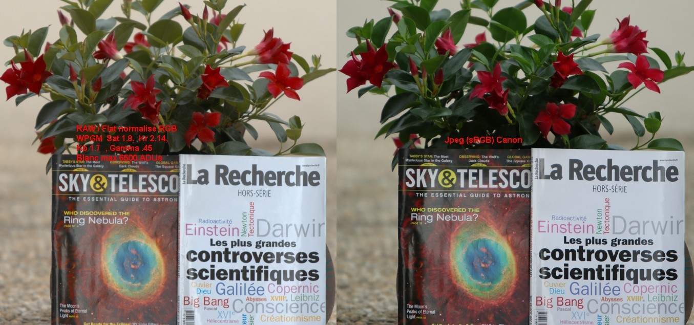

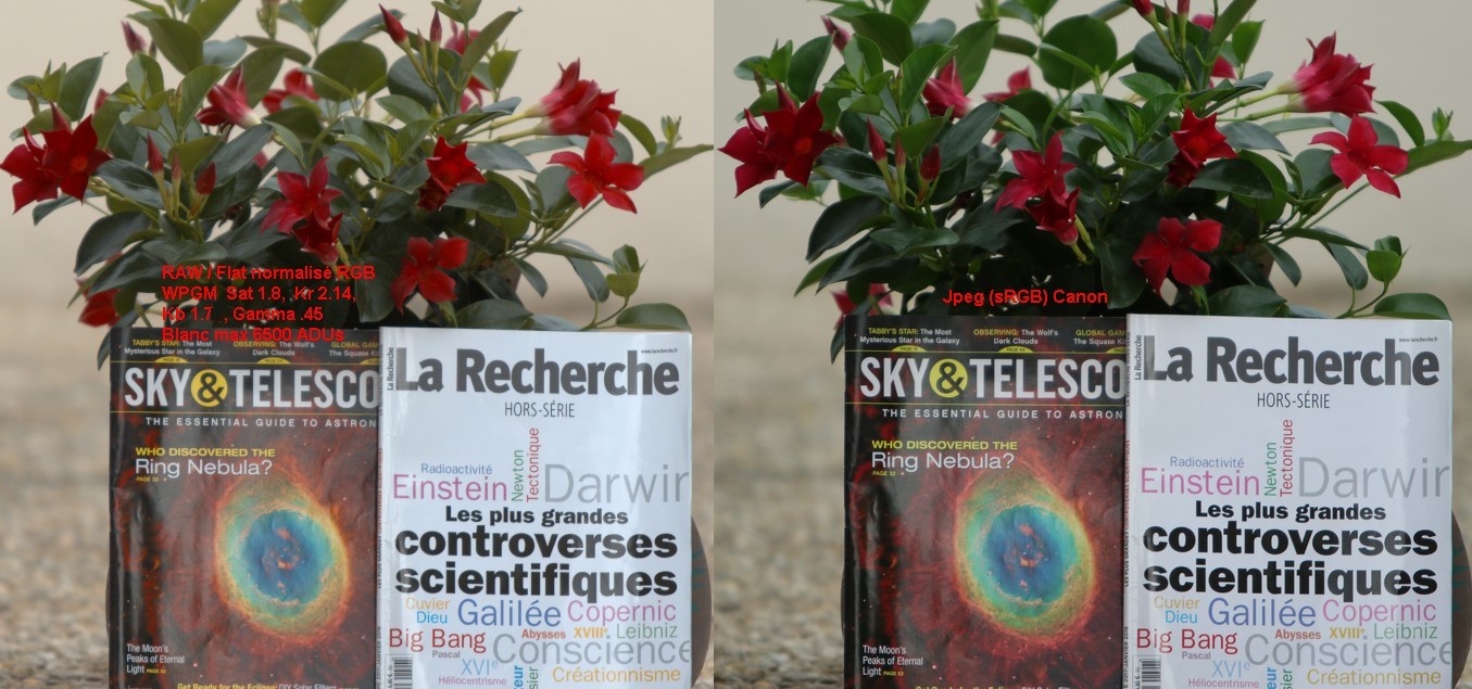

Bien juste une petite démo. L'image en elle même n'est pas très artistique avec des reflets, mais c'est pas le sujet !
Les deux premières images sont un RAW traité avec mon logiciel (à gauche) et le Jpeg Canon correspondant (à droite). Je doute que Canon applique un flat... Pour ma part le flat est normalisé: une zone au centre de l'image est utilisée comme référence de niveau, on en prend la moyenne de chaque couche RGGB, on applique la règle de trois aux couches RGGB pour amener les références des couches au niveau 10000. L'objectif est un 280 à F4, son vignettage est assez faible. Les coefficients utilisés sont ceux de l'EOS M3 en lumière du jour.
Le processus RAW vers sRGB est entièrement automatique comme dans le cas d'un APN en sRGB/Jpeg. On a seulement à choisir à la main le niveau de blanc max, c'est indispensable en astro, ce choix ne peut être automatisé, mais c'est très simple.
Il y a quelques différences entre les deux images, de toute évidence le gamma du Jpeg Canon est un peu raid, c'est classique, le choix du blanc max est aussi plus haut dans ce Jpeg. Au total l'image RAW traitée de cette manière me semble plus proche de la réalité.

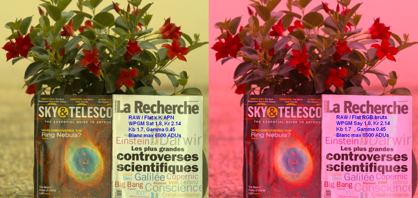

Les deux images suivantes ont été traitées en automatique de la même manière, celle de droite avec un flat brut, on a donc à la fois l'effet des sensibilités R et B faibles de l'APN mais aussi le contenu R et B de la cible de flat. L'image de gauche a été traitée avec un flat corrigé des coefficient lumière du jour de l'APN, reste donc l'effet des niveaux R et B de la cible de flat.

- Cyril Richard
- Messages : 1409
Re: SIRIL et flats APN

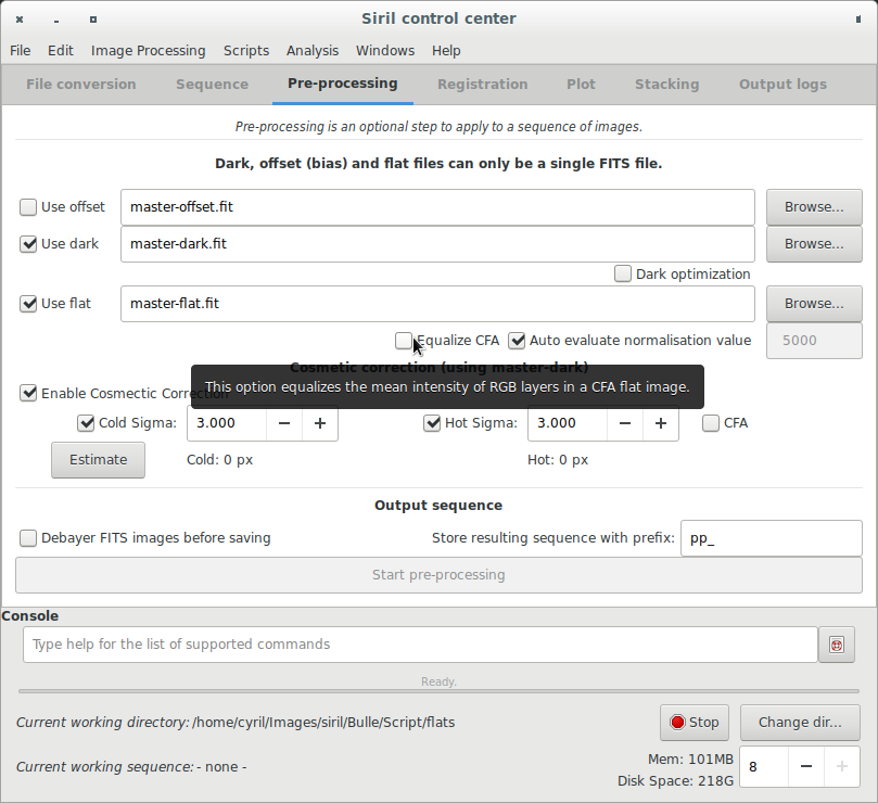

Afin d’améliorer Siril, j'ai rajouté l'option d'égaliser le flat CFA pendant le prétraitement, ainsi qu'une commande grey_flat : comme dans IRIS.
Maintenant Siril est opérationnel pour la photométrie RGB
. Mais ceci reste optionnel et ne change pas grand chose au workflow habituel !!
