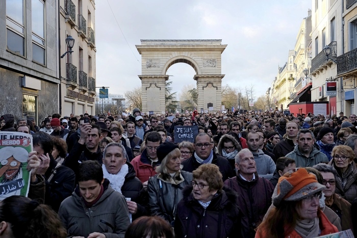

Première vérification à faire : voit-on l'horizon à travers la porte Guillaume ? Le premier qui passe en ville jette un oeil, ou mieux, fait une pitite photo ? Je fouille mes archives, et il semble que oui :
Lors de la manif Charlie en janvier 2015 :
Et Google Street View (mai 2012) :
Une petite trouée vers le ciel en partie supérieure de la porte ?
A vérifier, car en janvier, la végétation est moins présente... Et fin juillet, il devrait y avoir moins de monde, enfin, espérons le. :roll:

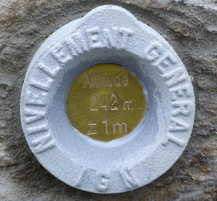

et il y a peut-être aussi ces bornes IGN à trouver le long des murs :
http://geodesie.ign.fr/index.php?page=r ... ivellement

Sinon en cherchant sur la piste géodésique proposée par Lise, et bien je tombe là dessus :
CPZ-42_510752.pdf
