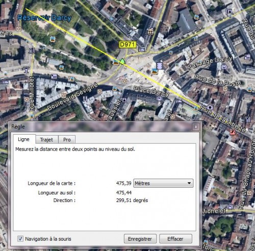

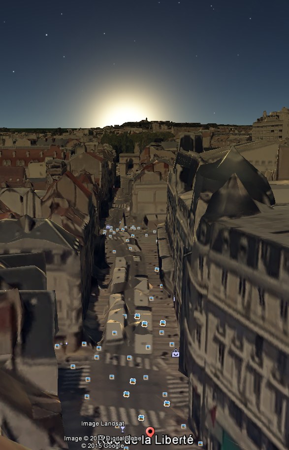

L'azimut solaire semble permettre de voir le coucher du soleil dans la porte Guillaume, vue depuis la rue de la Liberté, deux fois par an, les 14 mai et 29 juillet.
Google Earth nous montre ça :
Si c'est avéré, ça devrait faire de belles images.

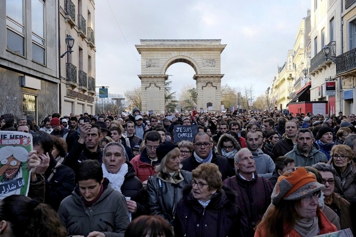

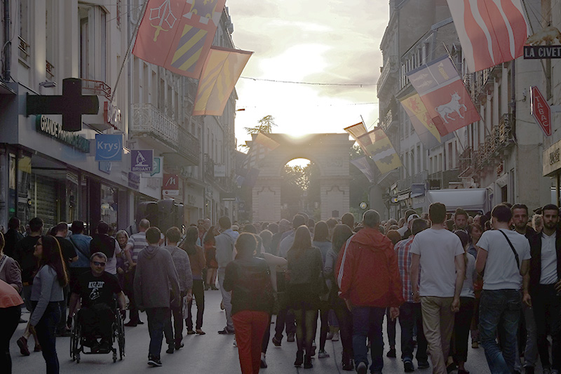

Première vérification à faire : voit-on l'horizon à travers la porte Guillaume ? Le premier qui passe en ville jette un oeil, ou mieux, fait une pitite photo ? Je fouille mes archives, et il semble que oui :
Lors de la manif Charlie en janvier 2015 :

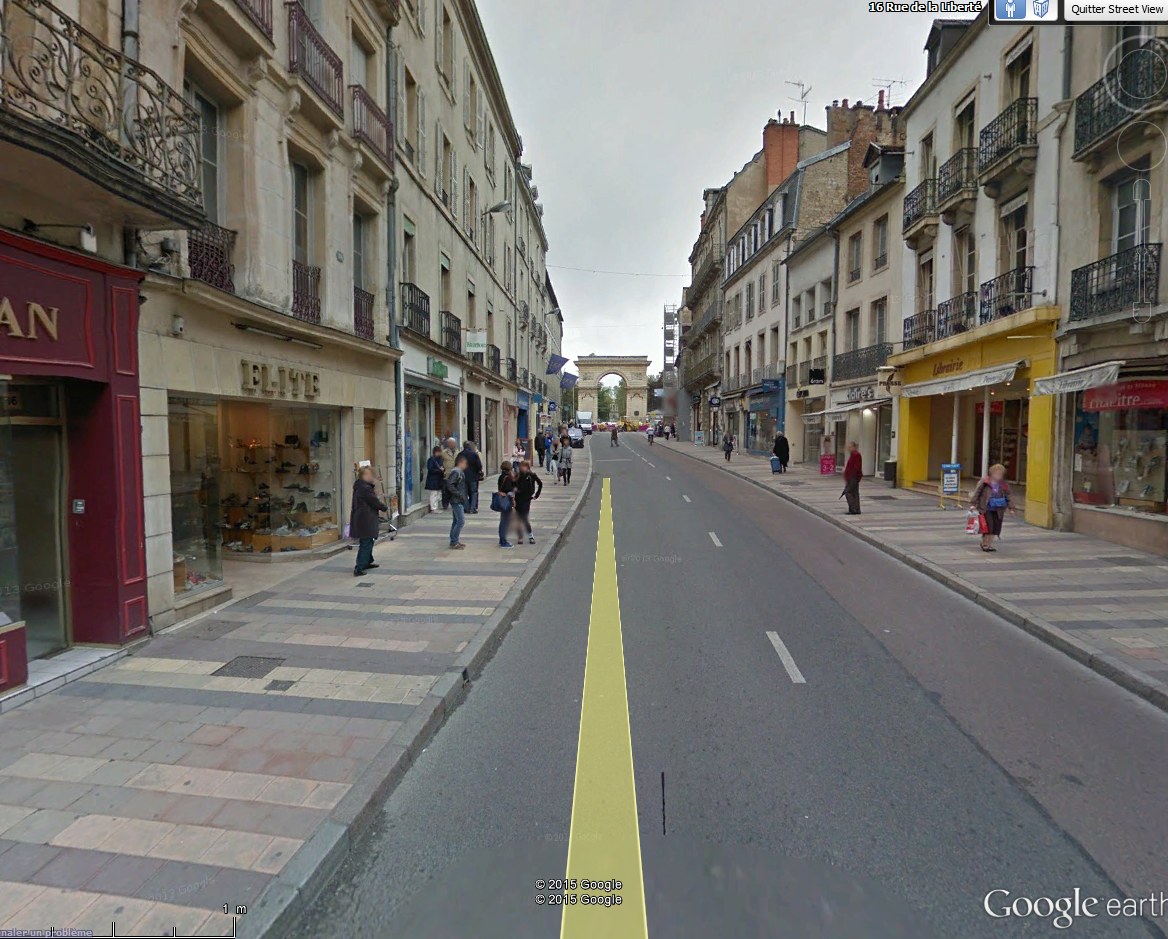

Et Google Street View (mai 2012) :
Une petite trouée vers le ciel en partie supérieure de la porte ?
A vérifier, car en janvier, la végétation est moins présente... Et fin juillet, il devrait y avoir moins de monde, enfin, espérons le. :roll:
Pour que le soleil soit assez gros, il faudra prendre du recul et travailler avec une focale un peu longue. Au carrefour Liberté/rue du château, avec un 200 mm, ça devrait le faire. Mais tout ça est à préparer avant.

Il ne reste plus beaucoup de place au soleil dans la porte. Les arbres se sont bien garnis. :roll:
La photo date de dimanche soir, 20h56. J'ai l'impression que la bonne date, si on veut le soleil dans la partie de ciel qui reste dans la porte, sera assez différente de celle qui est prévue.
Un courageux pour calculer la hauteur, l'orientation, et en déduire la bonne date ? C'est un truc pour système solaire ça, non ? :lol:
Ou un sabien qui habite en ville et qui pourrait surveiller ça de près ?

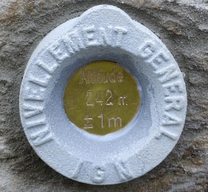

et il y a peut-être aussi ces bornes IGN à trouver le long des murs :
http://geodesie.ign.fr/index.php?page=r ... ivellement

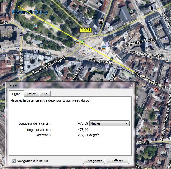

Bon pour l'azimut, j'ai tenté Geoportail (made in france et avec vos impôts, pas trop de soucis avec le copyright, bon j'ai aussi essayé Google). Voilà ce que cela donne :
J'obtiens sur l'image jointe 298,84°. Mais en faisant plusieurs fois, selon comment on vise, la plage varie de 296 à 300°. J'ai essayé d'autres façons, avec le tracé de la perpendiculaire du monument dans sa largeur, l'implantation sur le cadastre, mais la précision n'est pas terrible. On rejoint cependant la valeur de Lise.
Alors le truc qu'il faudrait pour une bonne mesure, c'est un compas de navigation... et aller sur le terrain. Si quelqu'un aurait ce genre de chose...
