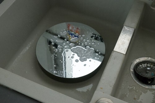

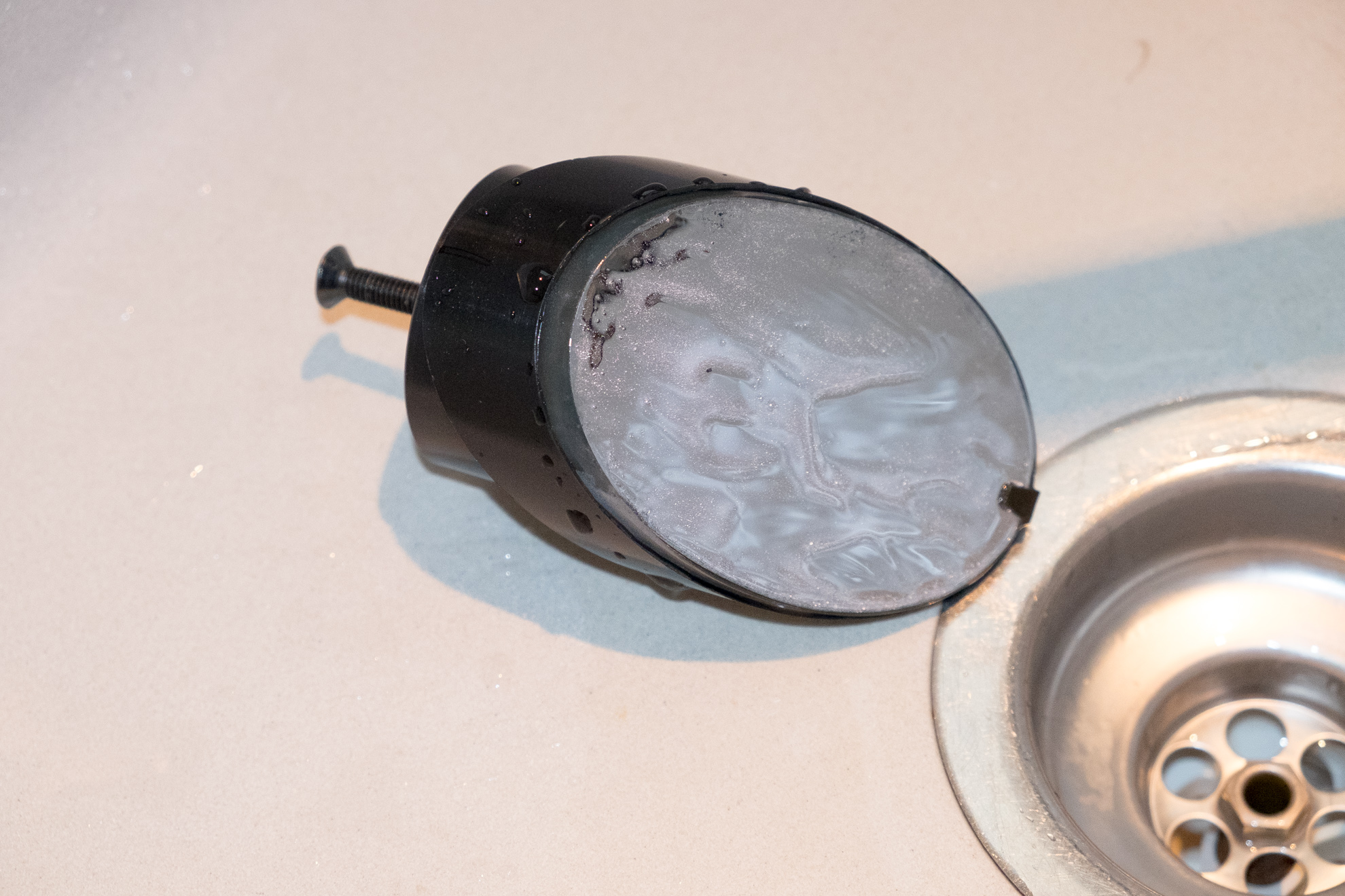

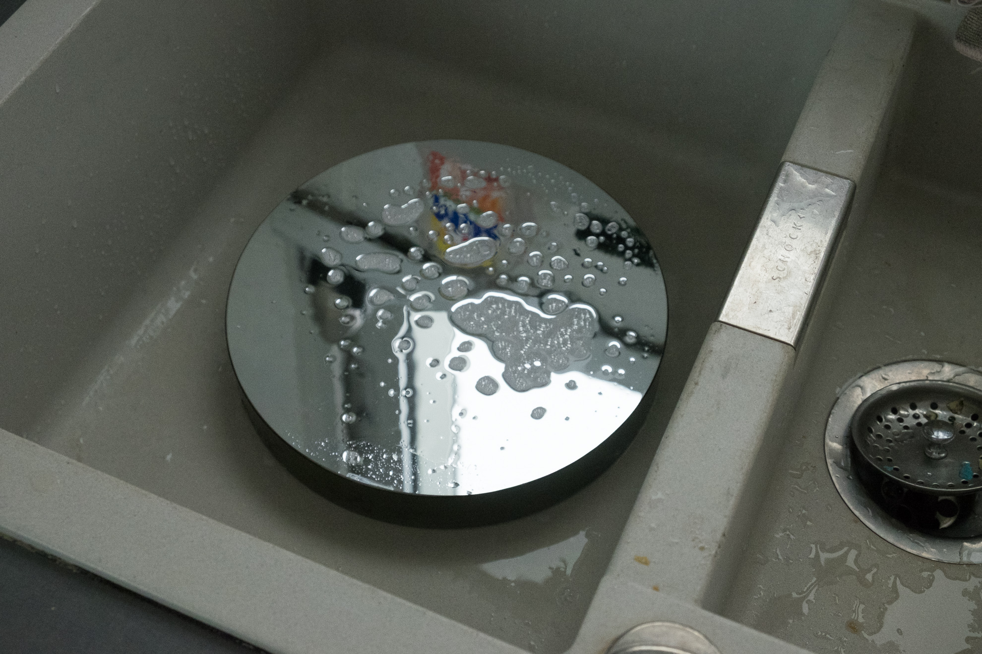

Nettoyage du miroir du Dobson 250 de la SAB au produit vaisselle, puis à l'eau déminéralisée :

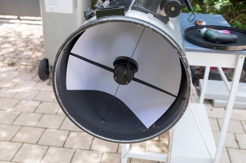

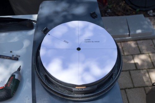

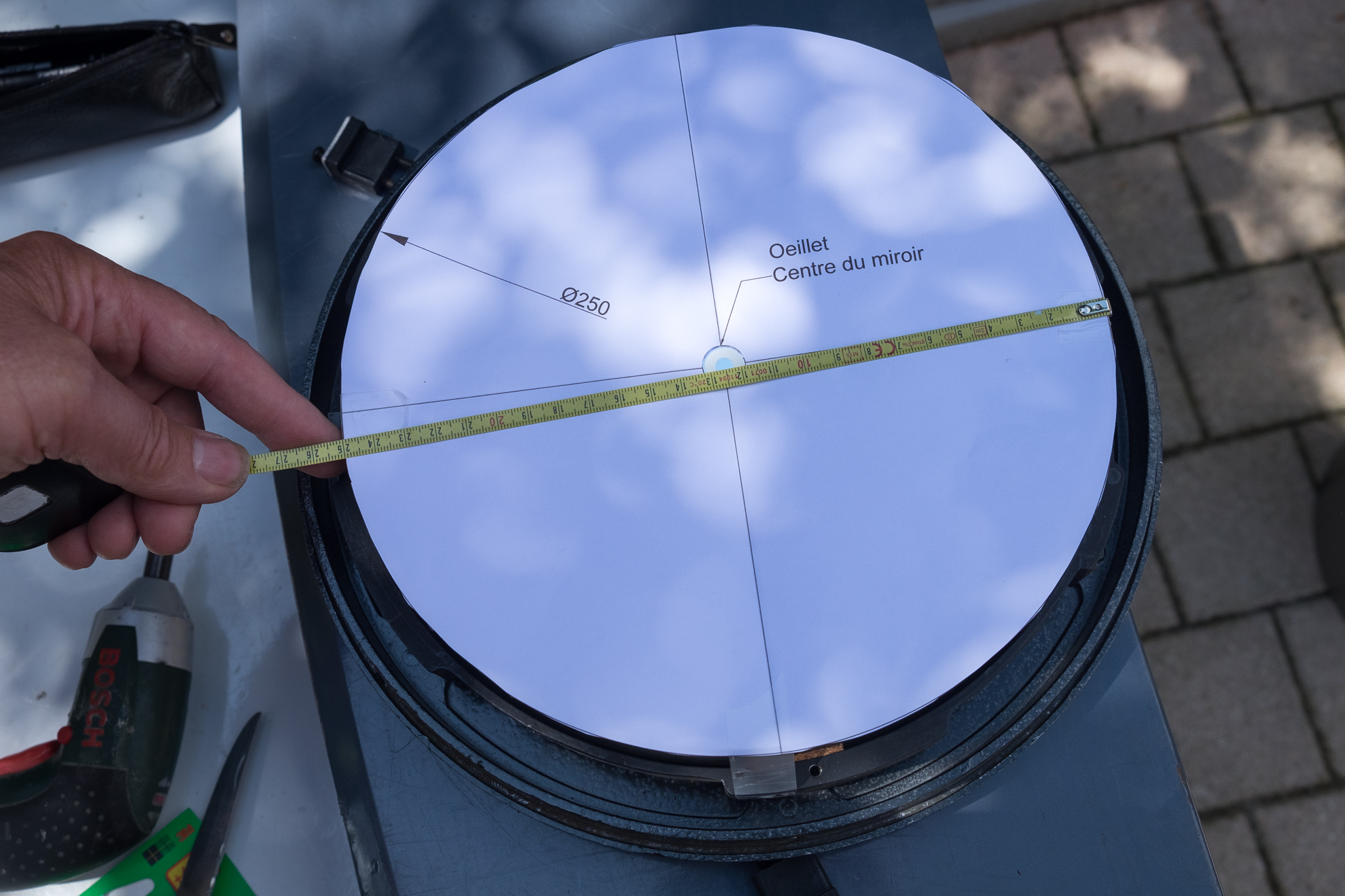

Pose d'un oeilleton :
Remontage :
Vissage les griffes sans serrage

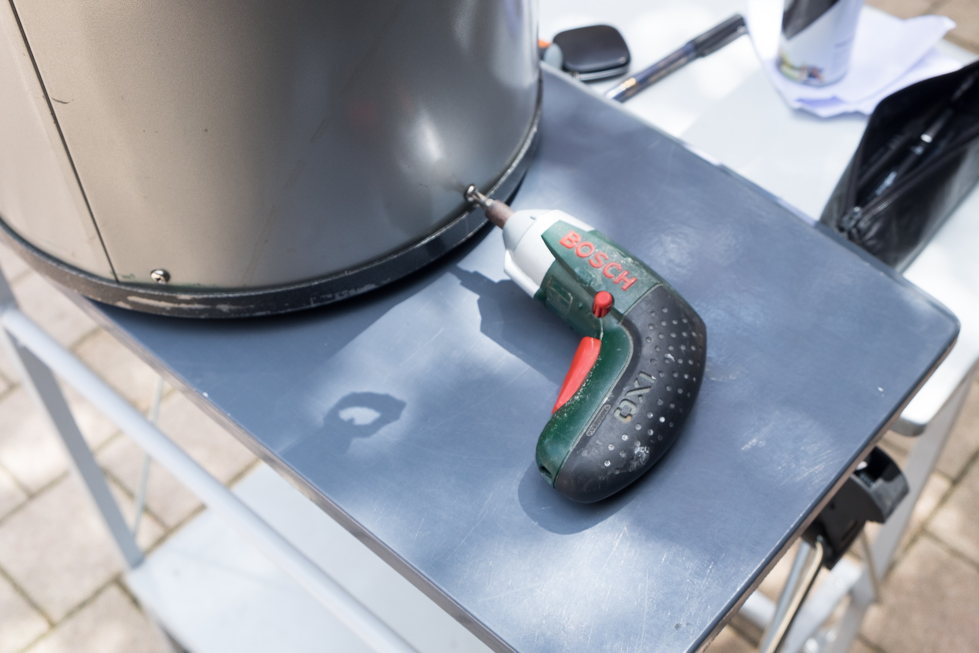

Remontage de la jupe
Nettoyage du secondaire au produit vaisselle, puis à l'eau déminéralisée :

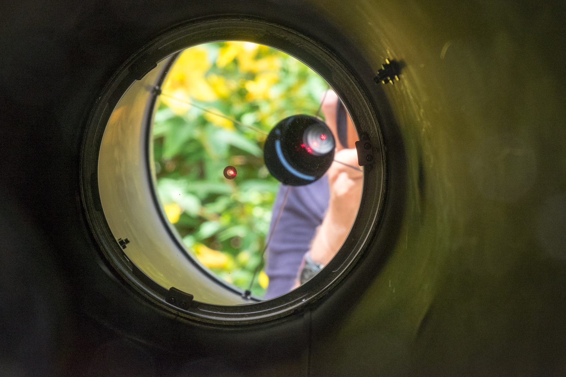

Repose, réglage et collimation laser et cheshire. J'ai retenté l'étoile artificielle, mais ce n'est pas évident.
Un 250 en forme
