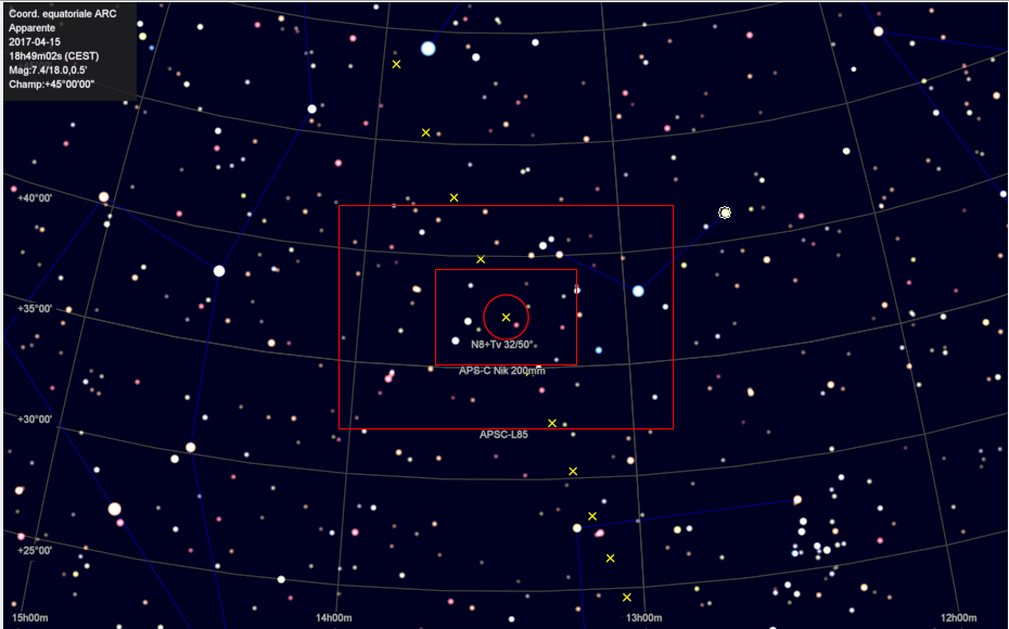

Salut Eric, voila c'est fait: petit fichier à mettre dans le dossier des catalogues perso (cdc les met normalement dans "mes documents") puis activer par le menu: configuration/catalogues/objets personnels + "charger" , tous les boutons en tête de lignes doivent être au vert.
La bête se balade le 19 au soir et le matin du 20 entre le Bouvier et les Chiens de chasse, les heures à côté de JO25 sont les heures légales.
J'observerai probablement depuis chez moi, à mag 11 c'est sans problème avec l'EOS M3 et la lunette de 70mm, mais je dois me lever tôt le 20 !

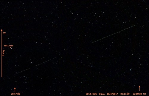

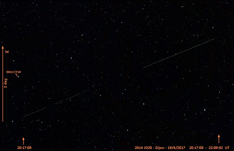

Après mon retour à Dijon j'ai bien trainé pour empiler ces images de 2014-JO25 , désolé, mais j'ai aussi deux observations de plus !
D'abord le 19 au soir au passage proche, la vitesse angulaire est élevée, magnitude 10~11, et il y a pas mal de nuages et donc des trous dans la trace de deux heures d'observation, je n'ai malheureusement pas pu continuer après minuit. Les poses sont de 15 secondes avec un télé de 200 mm à F/2.8. Les tirets sont fait de 9 images plus une image sautée, durée 162.4 sec. Empilement par choix du maximum. Des poses de 6~7 secondes auraient été préférables mais 400 images ça fait déjà beaucoup et un obturateur c'est du consommable !

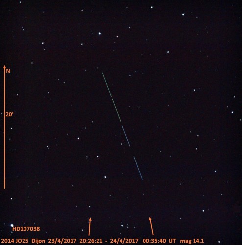

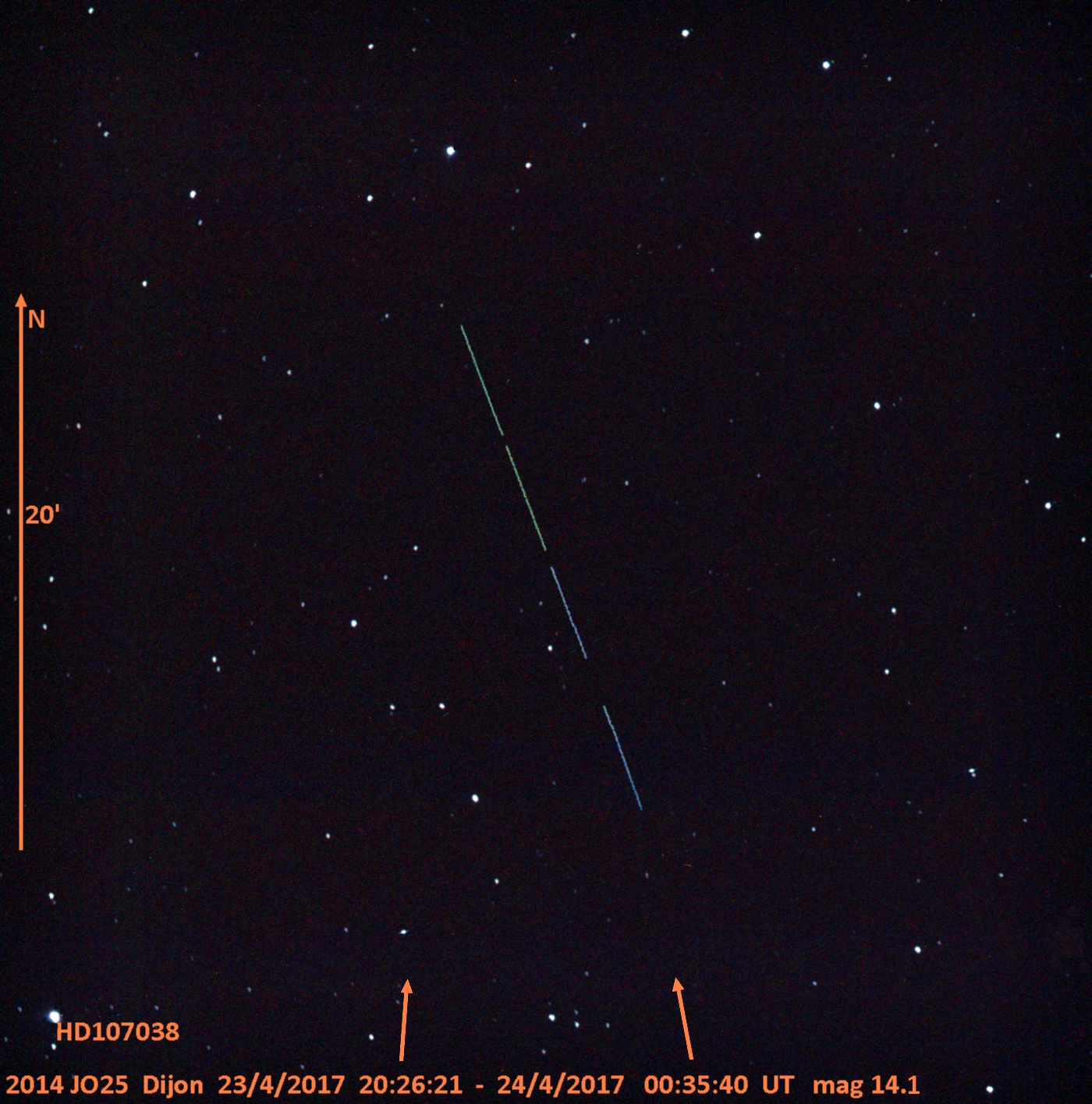

Ensuite la nuit du 23 au 24, soit 4 heures d'observation, la luminosité à bien baissé vers mag 14.1, la vitesse angulaire est bien plus faible. L'optique est donc le Newton 200/800 avec 30 sec de pose. Le ciel est bien meilleur que le 19. Les traces sont d'environ une heure chaque avec un incident en début de la dernière série.

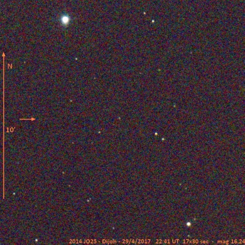

Dernière observation le 29 vers mag 16.2 , avec la même instrumentation, en une dizaine de minutes le déplacement est tout juste perceptible. Adieu à la bête...
