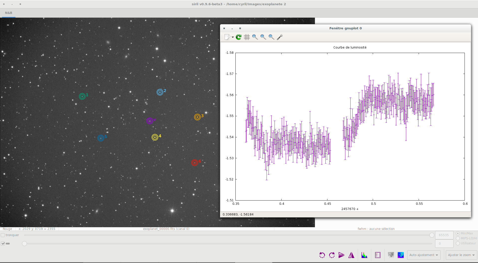

Sachez qu'avec la version de Siril en préparation on peut détecter les transits d'exoplanète, et fournir les data au site ETD.
En image, le transit de HAT-P-51 (l'étoile cerclée de violet) obtenu avec la version 0.9.6 beta.
