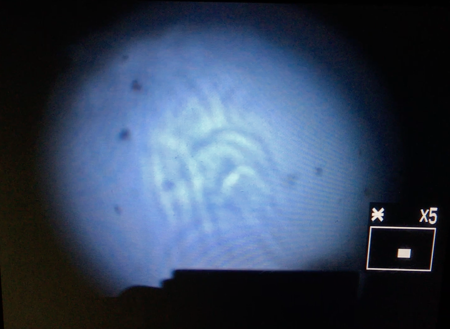

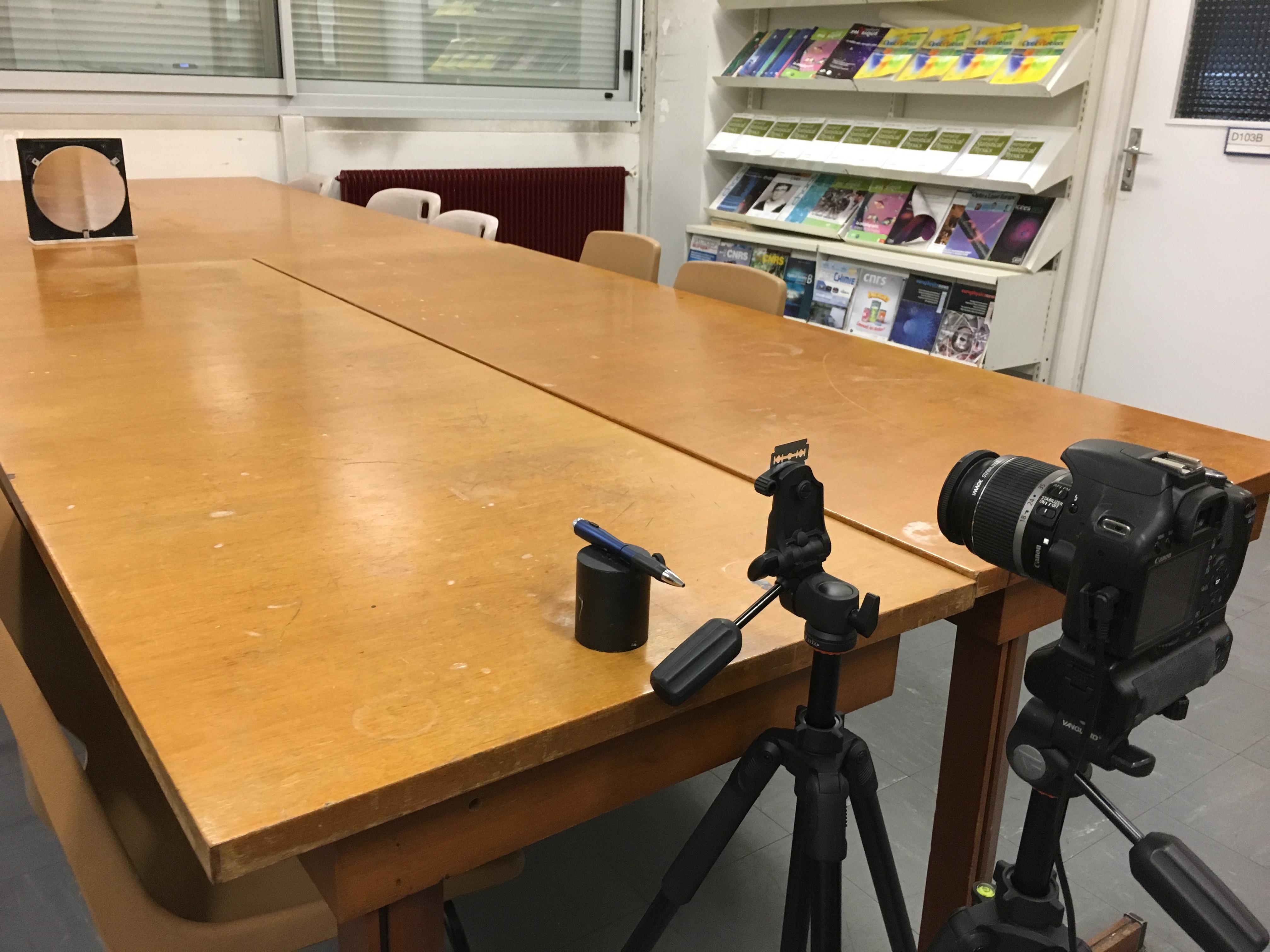

Grande expérience de physique, réalisée grâce à un miroir de télescope de 200 mm de la SAB (emprunté à SABricole) : teste de l'effet Schlieren !
(Le râle sinistre n'est pas Dark Vador, mais Cyril qui expire de l'air chaud :D )
Ce montage permet, par contraste, de visualiser la turbulence générée par les mouvements de l'air.
Matériel : un miroir parabolique, une lame de rasoir, un appareil photo, des pieds photo, une lampe, une tasse de café ...

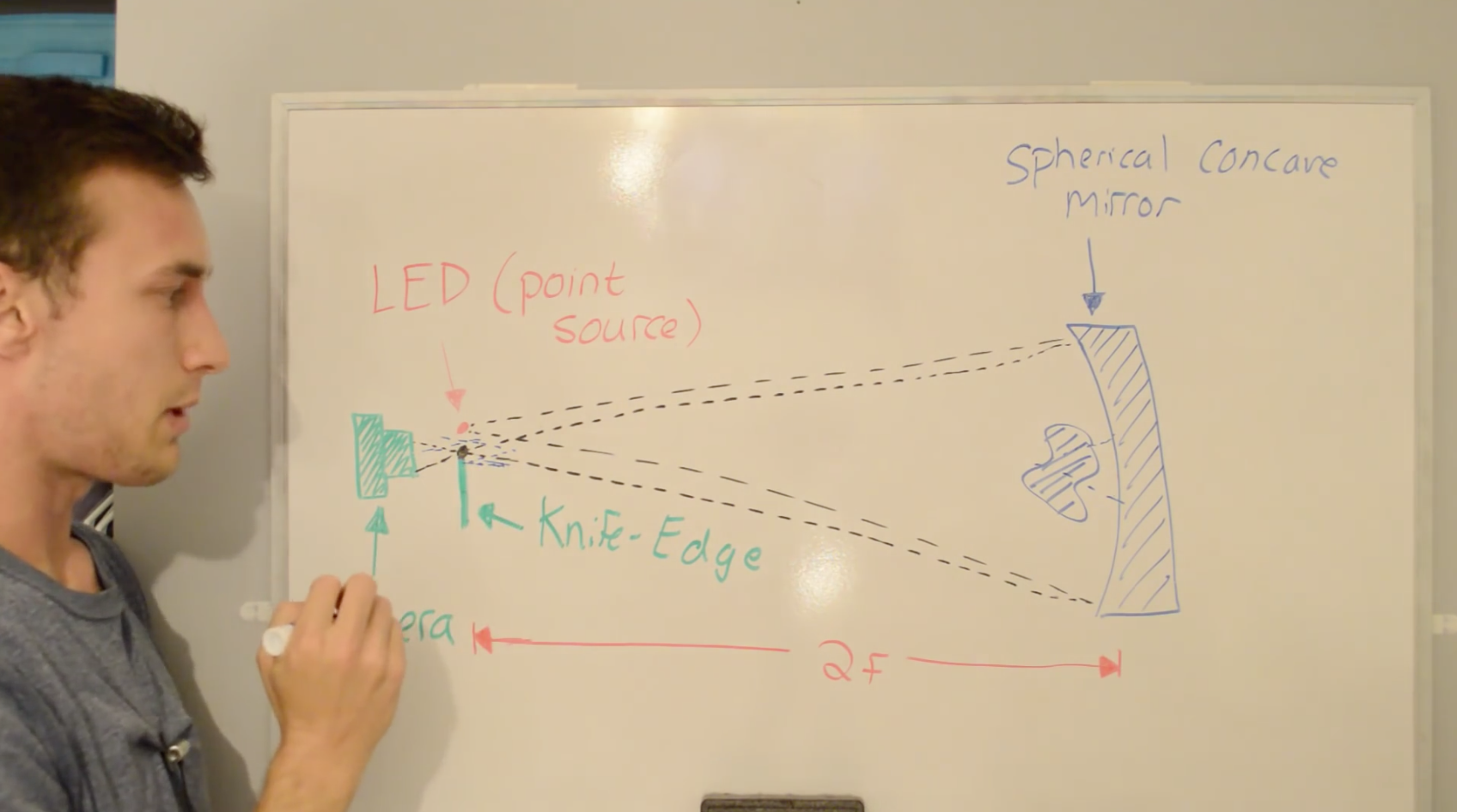

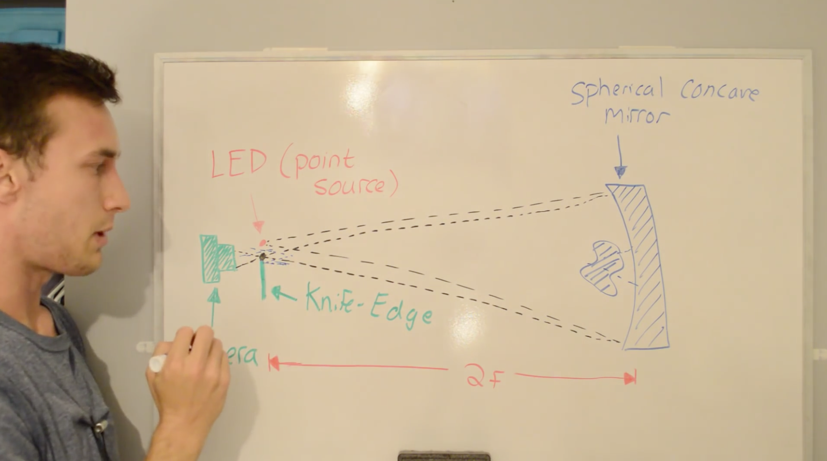

Théorie au début de cette vidéo. En anglais, mais le schéma est assez clair.
