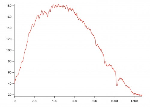

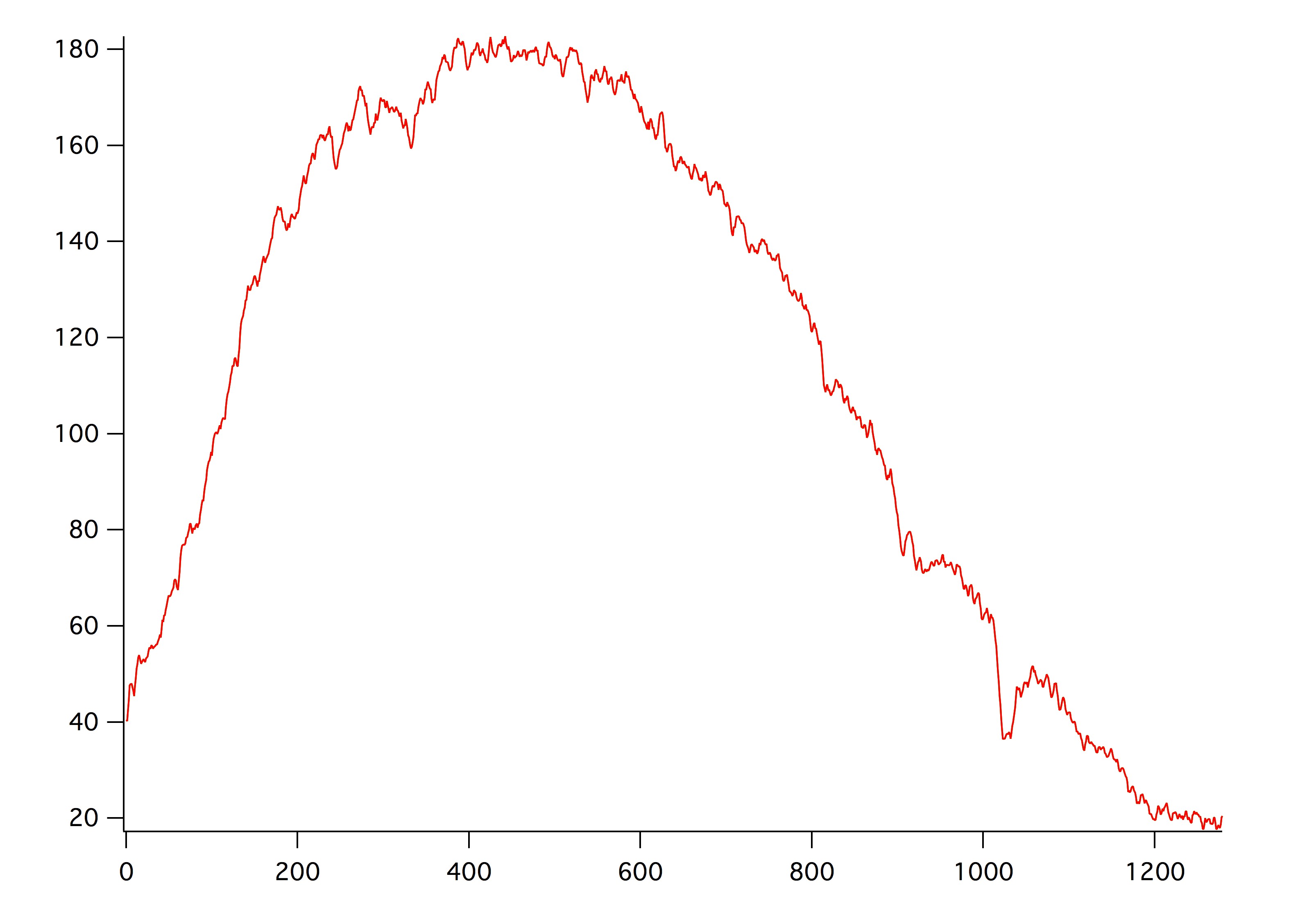

On voit un tas de raies sur l'images. Je me demande si Iris n'a pas trop lissé la courbe. Voici ce que j'obtiens avec ta photo et Igor Pro (profil horizontal de l'image moyenné sur 95 pixels en vertical).

Ah, joli ce premier essai !!!

Re: Dji Ci fait de la spectro....
Vincent, il ne s'agit pas d'IRIS mais d'ISIS le logiciel spécialisé spectro de CB, c'est un des plus réputés actuellement. Quant au SA100, en faisceau convergent, il ne permet guère plus que R ~150, donc des tas de raies... hmm... La courbe de JC me semble conforme à ce qu'on obtient usuellement avec le SA100 (avant calibration du flux).
Bon Ciel,
Roger
Bon Ciel,
Roger
