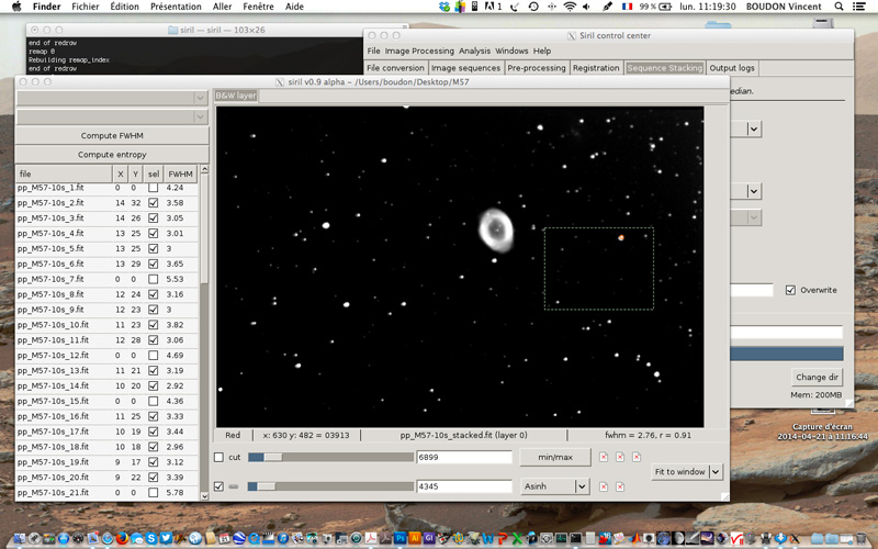

Et hop, SIRIL fonctionne sur mon Mac, après une installation un peu geek !
Le logiciel est encore un peu expérimental, mais il est prometteur ;-)

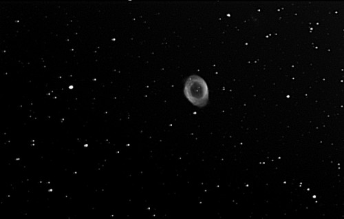

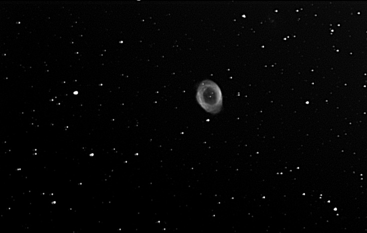

Re: SIRIL : Nouveau logiciel de traitement d'images
Ma M57 faite avec la SBIG d'André, retraitée avec SIRIL :

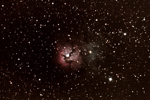

Et M17 rend bien aussi ;-) Je pense adopter SIRIL :D

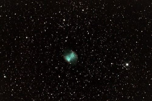

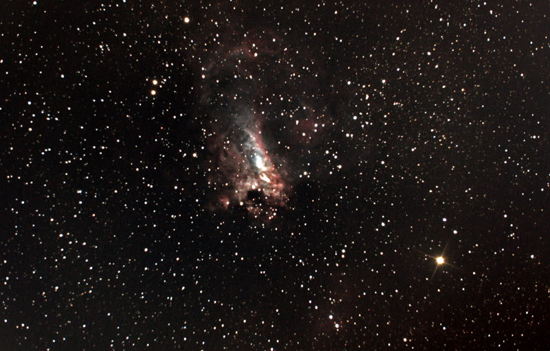

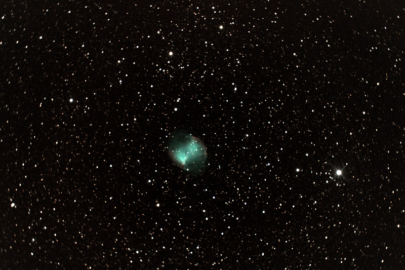

Deux images du 27 septembre 2009 retraitées : M27 et une petite M42 avec mon objectif Samyang 500 mm dans ce second cas.
