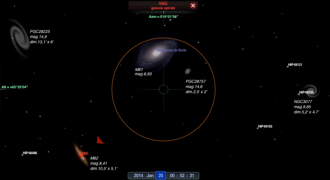

- Essai avec deux photos de M81 / M82 par Bernard.

Une question intéressante apparaît : comment configurer dans CDC le rectangle du capteur CCD, comme on vient de le faire avec le champ de l’oculaire ?
Ce n’est pas immédiat, la focale du télescope devant intervenir qqpart… mais où ?
Olivier trouve la réponse ici :
http://www.astro-ge.net/giuliani/index.php?rub=2&ccd=2
formule donnant le champ du CCD en fonction de la focale de l'instrument :
Champ = arctg[(côté du CCD (mm)*10-3)/focale(m)]

npmm2 : à Saint Jean, penser à regarder PGC28225 par rapport à NGC3077.
