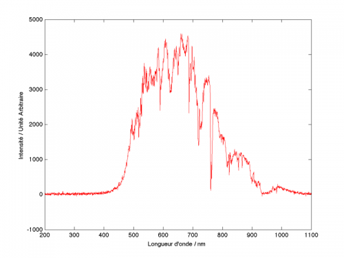

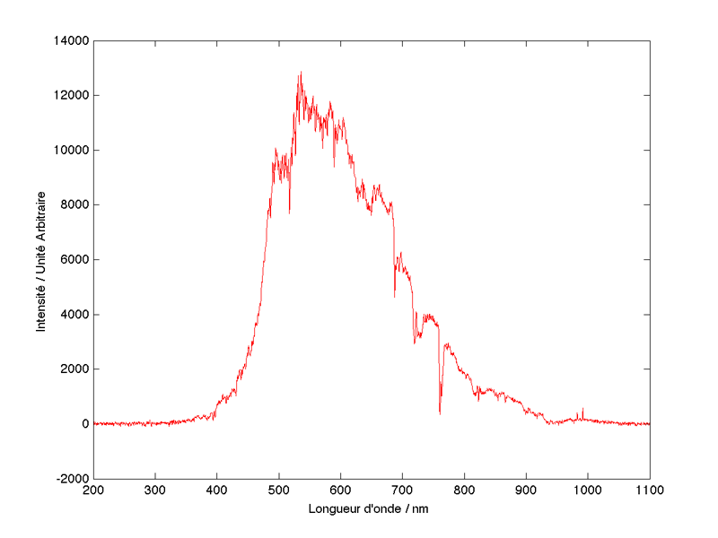

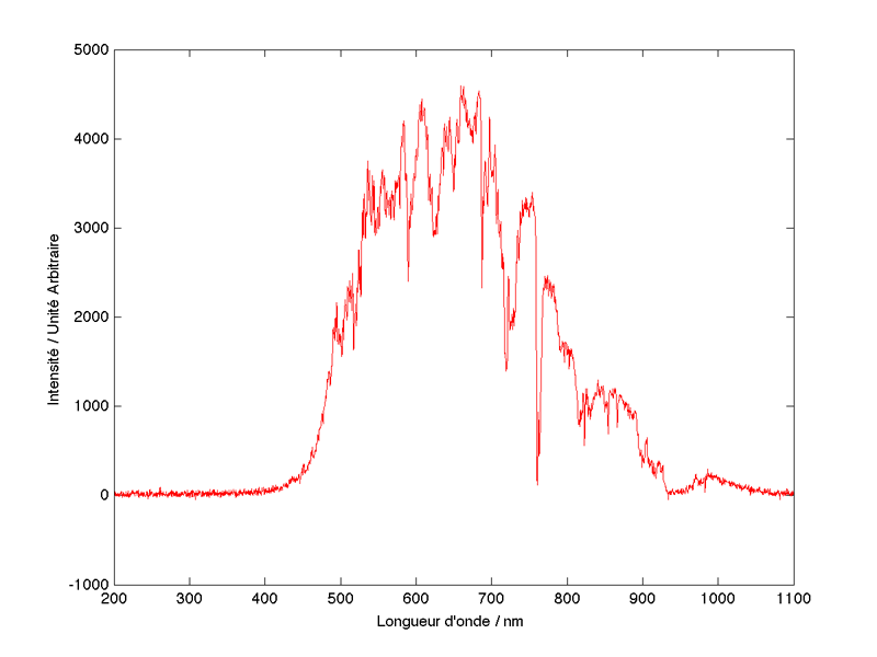

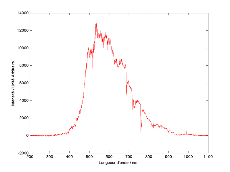

Petite sortie du spectro (ça faisait longtemps !) heier soir à l'OPH avec Marion et Olivier. Il y avait aussi Victoire, Jean-Baptiste et Claude sur la pelouse. Une soirée bien sympa avec un beau ciel.
Bon, pas de grande nouveauté, mais c'était l'occasion de revoir un peu les choses.
On galère toujours avec ce #§*@!^! d'occulaire réticulé :diable dont le rétidule est ... réglable par deux boutons, ce qui fait qu'on ne sait jamais si il est au centre. Après moults essais en faisant tourner l'oculaire sur lui-même, nous sommes parvenus à le centrer à peu près bien. Alors que la soirée semblait mal partie ... au final on arrivait, une fois ce réglage fait, à chopper l'étoile à chaque coup :tchin Le suivi du 300 marchait plutôt bien.
Bref, je pense qu'il faudra sans doute quant même investir dans un vrai oculaire réticulé de qualité. En effet, on en a un autre non réglable ... mais dont le réticule n'est manifestement pas du tout au centre !!!
Bilan, deux spectre d'étoiles déjà faits auparavant. mais nous sommes bien contents d'avoir fait remarcher le spectro et d'avoir à peut près trouvé la bonne technique. A suivre, on va en refaire ;)
De plus, ce matin, je me suit fait ce matin une petite procédure en Matlab qui traite automatiquement les spectres en à peine une seconde (moyennage et soustraction des darks).
- Antarès :
- Arcturus :
