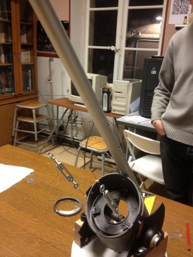

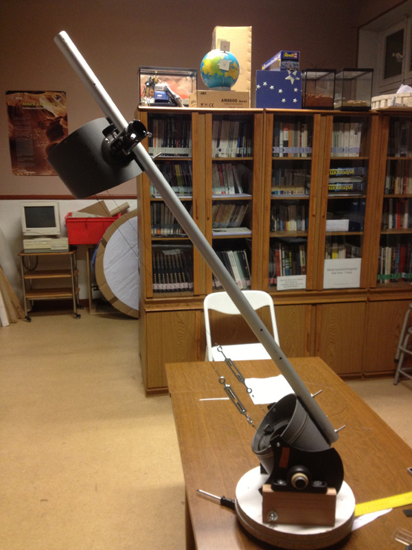

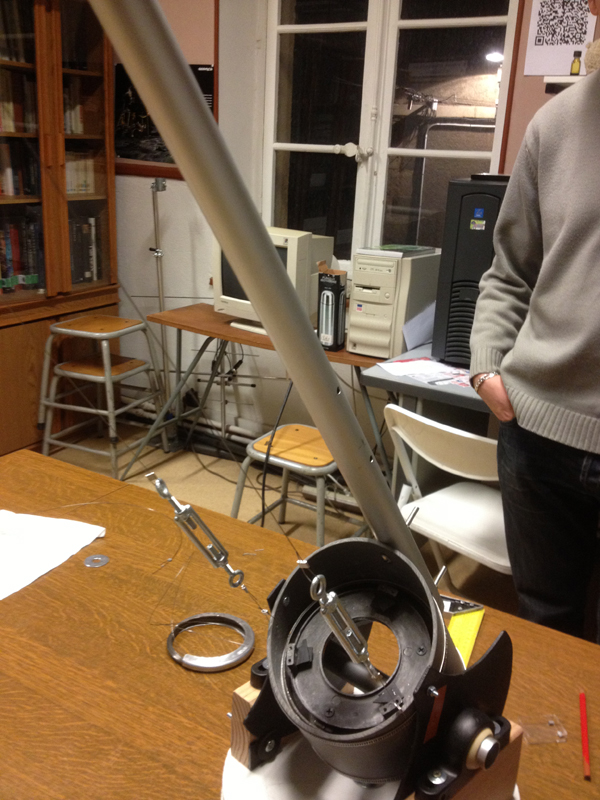

Nous étions 5 hier soir à nous réunir : Olivier, Vincent, Claude, Jérôme et moi ... les piliers du groupe et un petit nouveau que nous accueillons avec grand plaisir.
Olivier avait acheté des cordes à piano, des serres-cables et des tendeurs.
Le but de la soirée : rigidifier la monture !
Quatre trous ont donc été percés : deux dans le support du miroir primaire et deux dans le support du miroir secondaire.
La corde à piano a permis de rigidifier en ces quatre points l'ensemble de la monture. Elle a été tendu par deux tendeurs à vis. Plusieurs essais ont été nécessaire avant d'obtenir une tension suffisante mais le résultat est globalement bon et rend le télescope esthétiquement pro !
Vincent postera quelques photos de la soirée (d'ailleurs, on lui souhaite bonne fête ... ;) )
Le problème qui se pose maintenant est celui de la stabilité du télescope lorsqu'il n'observe pas au Zénith !!! Il a tendance a basculé. Plusieurs hypothèses ont été émises et la solution adoptée quasiment à l'unanimité est de fabriquer quatre pieds disposés en croix sous le télescope. Olivier est chargé de trouver ce qu'il faut pour la prochaine fois.
Une solution de crochets fixés à la base de la monture pour arrimer le télescope à l'aide de sardines comme au camping sera mise en place comme solution alternative.

Le pied du télescope est réalisé. C'est du bon ouvrage.
J'attends la prochaine réunion pour l'apporter.
