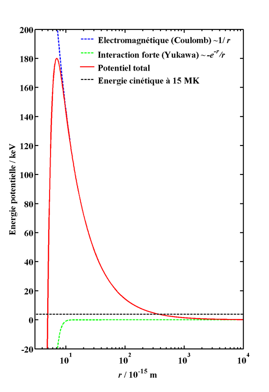

Bon, j'ai refait la figure ainsi.
J'ai essayé de faire un dessin de la fonction d'onde, mais c'est trop compliqué. Il faut résoudre numériquement une équation différentielle bien compliquée. Cela n'a rien de simple et je ne sais pas faire sans un développement logiciel compliqué.
Il faudra à mon avis expliquer ça à part, sans doute à partir de ce qu'on fera dns initiations. Si les notions de fonction d'onde, de potentiel et d'effet tunnel (à partir d'un cas simple) sont comprises, alors cette figure devient limpide !

Bon et si on triche et qu'on met vaguement une distribution représentant la probabilité de présence du proton (comme dans la figure sur le bouquin d'Alex), c'est grave ?

Ben si je me souviens bien, la figure d'Alex ne comprenait que le potentiel de Coulomb. Cela montrait la pénétration de la fonction d'onde jusqu'à quelques fm, mais ne tenait pas compte de la partie attractive de Yukawa.

Je pense oui ! Alex, tu pourrais faire un bon scan bien propre de la figure que tu as ?

Vincent, j'ai pu te récupérer la courbe sur le scan original de la page. Ça te suffit ou il te faut mieux ?

Es ce que ça vous va ? Je peux faire mieux si besoin.

C'est bien mais il fait que la fonction d'onde en bleu se prolonge plus nettement dans le puits à gauche.

Tu veux dire comme ça ?
