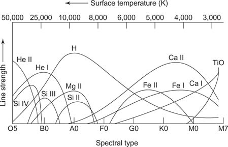

En fait, je le cite surtout pour cette petite figures qu'on n'a jamais dû montrer avant :
Il montre que l'intensité des raies des atomes dépend de la température (*), ce qui explique que, selon le type spectral, on ne voit pas les mêmes raies, ce qui permet de les distinguer facilement :
(*) Note : En fait, la température fait varier la population des niveaux d'énergie et ceux-ci ne sont pas les mêmes selon les atomes. L'intensité des raies d'absorption est proportionnelle à la population des niveaux inférieurs des transitions. On pourra revoir cela dans le groupe, si cela intéresse des gens.
