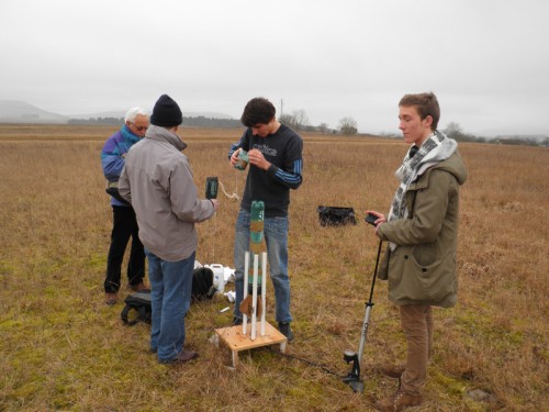

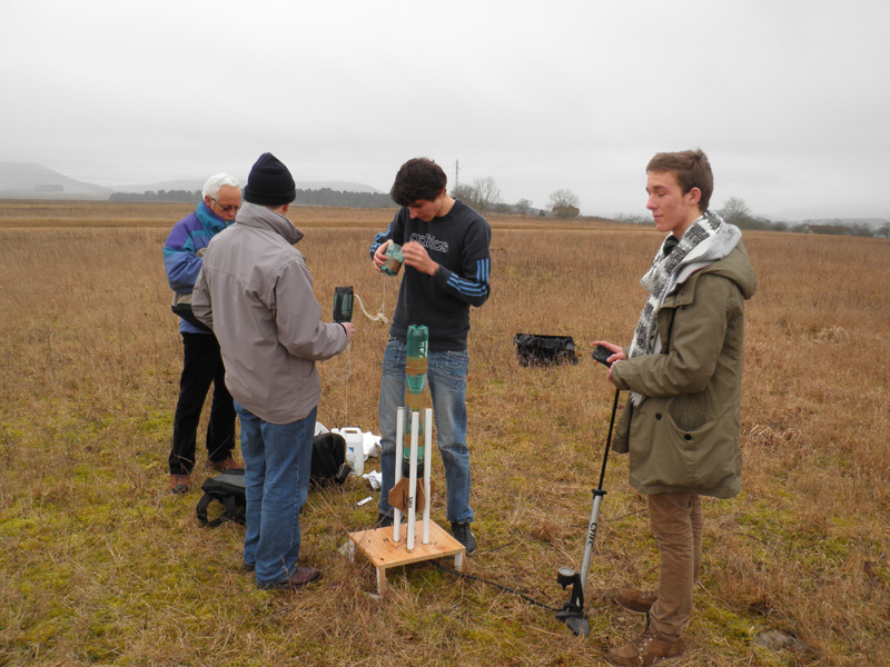

Trois lancements cet après-midi au plateau de la Cras en présence d'Alex, Jules, Bruno, Bernard et moi.
Bon, pour tout dire, le parachute ne s'est pas ouvert, mais la fusée d'Alex, c'est du solide ! :D Il nous mettra bientôt des vidéos (embarquées et extérieures).

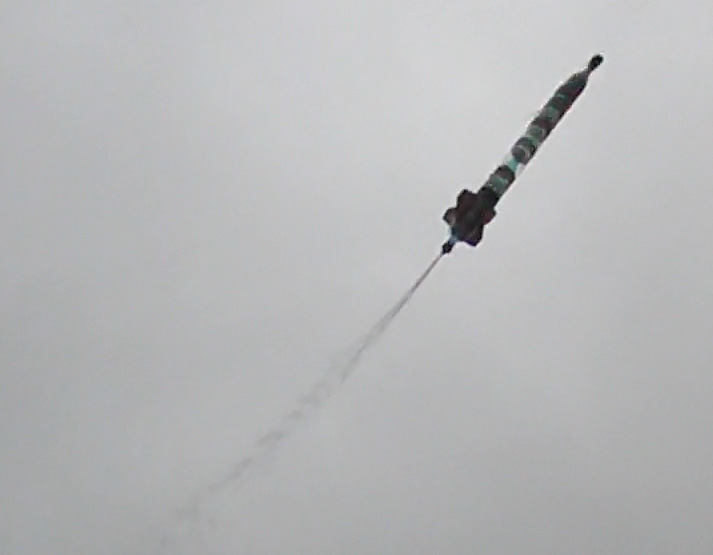

Super ta deuxième photo :) !
Bernard Werber pense que lorsque que nous faisons un pas en avant, on fait en même temps deux pas en arrière... J'ai l'impression qu'il a raison aujourd'hui :mrgreen:
Oui, Mr parachute n'a vraiment pas voulut s'ouvrir contrairement à la dernière fois et il aurait été bien utile durant nos trois tirs car SABariane a volé bien haut !
On a donc tiré plusieurs conclusions :
- Il faut remplir la fusée autour des 1.9L soit uniquement le premier étage,
- Il faut pomper doucement afin que l'eau n'aille pas dans le deuxième étage,
- On passe à 7 bars de pression :D Elle volera bien plus haut maintenant,
- SABaïkonour version 3.0 sera la version finale. Ce pas de tir est génial car pas un buisson ni un arbre dans un rayon suffisamment grand,
- Les boutons de la caméra sont super-sensibles ! Sur les trois tirs il n'y en a qu'un qui s'est vraiment enregistré :shock: Heureusement, ce n'est pas le tir n°1 mais dommage, ce n'est pas le tir n°3,
- Il faut tester le parachute et la coiffe avant de partir car aujourd'hui, le poids n'était probablement pas assez lourd : il manquait quelques grammes pour faire sortir le parachute complètement de la coiffe,
- La base amélioré à eu un certain succès, pour rappel on a fait ça :

Wouah ! Super les vidéos et les photos prises de la fusée :D
Un truc important : lancer loin des voitures ... Ça pourrait retomber dessus ;)
Le troisième vol à vraiment été haut !!!
