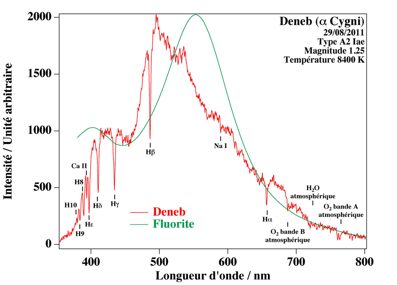

Je commence à traiter les spectres réalisés lors de la dernière star party avec la famille Causeret (Pierre, Louis et Denis). Nous avions utilisé le spectromètre de la SAB et la lunette de Pierre.
Voici déjà Deneb, avec une jolie série de Balmer :
Les spectres réalisés ce soir là présentent tous un gros creux vers 450 mn. Après réflexion, je pense que cela vient du fait que nous avons utilisé une lunette (et non un télescope) dont l'objectif est en fluorite. J'ai superposé un spectre de fluorite trouvé sur internet (il y en a plein, la position de la bande varie selon la composition exacte du matériau), ce qui confirme que cela vient de là.
Avec Pierre, nous essaierons de faire de spectre de cet objectif pour confirmer, et corriger les spectres. Il suffira de faire le rapport entre un spectre du fond de ciel pris de jour à travers la lunette et un autre sans lunette.

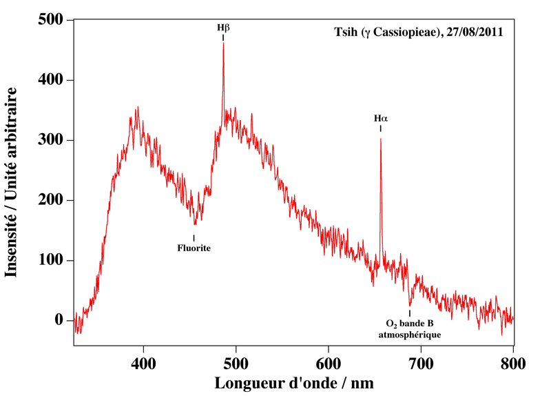

Tsih, alias Gamma Cassiopeiae, pas terrible, un peu par ma faut. J'avais essayé la soustraction "au vol" du dark par le logiciel. mais ça ne va pas bien, car ce dark n'était pas assez moyenné. On a donc un spectre très bruité, et je n'ai pas de moyen d'enlever ce bruit.
Il est clair qu'on peut faire bien mieux, d'autant que le signal était très bon, avec seulement une seconde de temps de pose sur une lunette de 100 mm. Il suffit de bien viser et d'avoir un bon suivi.
Bref, on voit tout de même deux belles raies d'émission pour cette étoile Be.
Mais il faut toujours enregistré une bonne série de dards à part.
On voit toujours la bande de la fluorite.

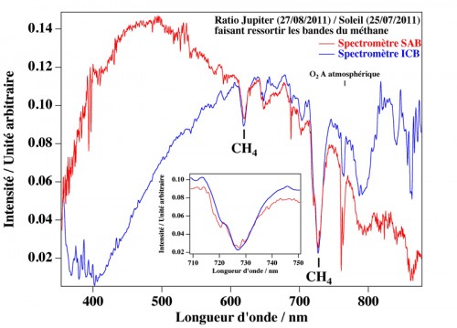

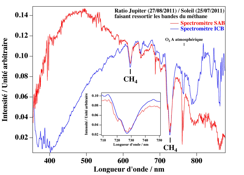

Jupiter, avec de belles bandes du méthane :D
La nouveau spectromètre y résous quelques détails.

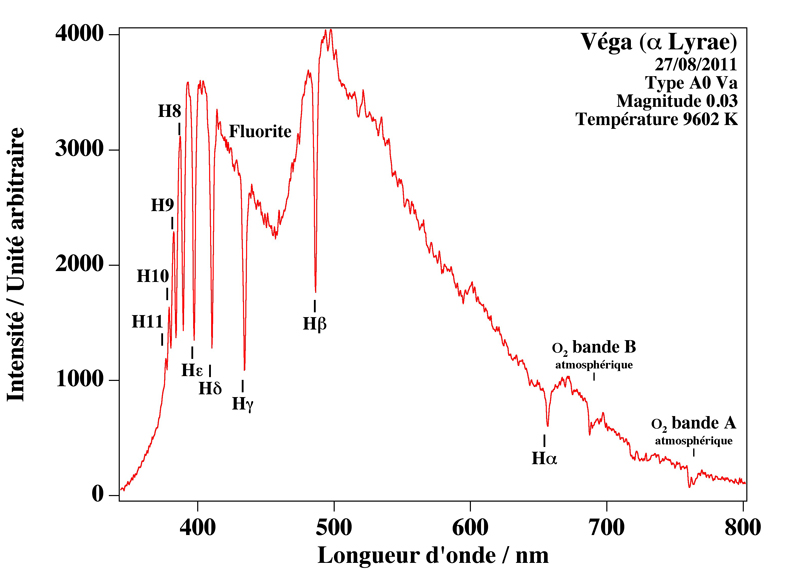

Et pour finir, une belle Véga. Du déjà vu, mais joli. Et une toujours une belle bande de la fluorite.
