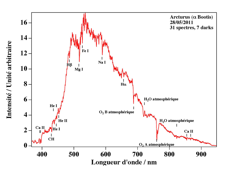

Nous étions 4 hier soir à l'OHP : Chris, Isa, Nico et moi.
Nouvel essai avec le nouveau spectromètre. Des améliorations, un succès, un ennui !
- Marc ayant réparé les interrupteurs de fin de course du mouvement en déclinaison, j'ai remis la clavette faisant le lien entre le moteur et l'axe (retrouvée dans la caisse à outils ! Elle était tombée lors de nos bricolages précédents). Bref, les mouvements à la raquette marchent bien.
- Nous avons trouvé la bonne méthode de pointage. Les oculaires réticulés (y compris celui de Chris) fixes s'avérant en fait systématiquement mal centrés, la meilleure solution est bel et bien l'oculaire réticulé réglable. Il est en fait possible de le régler correctement en jouant sur les boutons de déplacement du réticule tout en lui faisant faire des rotations sur lui-même, jusqu'à ce que l'objet visé ne bouge plus par rapport au réticule.
- Le suivi marche bien.
- Nous avons donc pu faire un joli spectre d'Arcturus que je vous livre ici :
et un zoom :
Il y a plein de raies que je n'ai pas identifiées. Je suis à la recherche d'une bonne liste complète de raies stellaires ...
et un zoom :

Dommage pour la "merdouille électrique", c'était pourtant bien parti !
C'est dommage, tu vas être obligé de refaire une soirée spectro, zut alors !
Bon, tu m'attends en juillet hein ?
Enfin bref, j'ai du boulot moi n'est-ce pas ??
Si faut que j'en identifie autant que toi j'ai plutôt intéret à m'y mettre, et vite
Dis, si tu trouves une liste des raies stellaires...tu la gardes pas pour toi hein ? sinon c'est un peu de la triche !

que sont devenues nos vieilles listes, elles sont obsolètes? incomplètes? Faut-il en chercher d'autres?

Ben oui, ce que j'ai est assez incomplet. Si quelqu'un trouve une bonne liste assez exhaustive, la mettre ici !
Moi j'ai ceci, qui ne me permet pas de tout identifier :
http://www.astrosurf.org/buil/hresol4.htm" onclick="window.open(this.href);return false;
http://bmauclaire.free.fr/astronomie/sp ... index.html" onclick="window.open(this.href);return false;
http://astrosurf.com/buil/us/spe2/hresol5.htm" onclick="window.open(this.href);return false;

je comprend pas grand chose mais sa pourais t'aider
http://physics.nist.gov/PhysRefData/ASD/lines_form.html

Peut-être que ce lien va t'intéresser : http://gilbert.gastebois.pagesperso-ora ... ectres.htm" onclick="window.open(this.href);return false;

si tu ne trouves pas tout avec le Mauclaire, je me demande ou chercher.

et là il y en a plein mais il faut cliquer sur des éléments et ce n'est pas un catalogue et il n'y a que des atomes et ions.http://www.ostralo.net/3_animations/swf/spectres.swf

Désolé, rien trouvé de mon côté non plus pour l'interprétation.
Je continue de chercher...
Edit : le dernier lien d'Isabelle est vraiment pas mal, non ?

Il existe une base de données plutôt exhaustive sur le site du VALD (Vienna Atomical Line Database). J'ai fait une demande de login afin de pouvoir se connecter. Il suffit de taper mon adresse mail : ov.girard@gmail.com
En saisissant les différentes paramètres d'une ou plusieurs raies, tu sollicites le serveur afin d'obtenir une réponse concernant l'élément.
Voici l'adresse du serveur : vald.astro.univie.ac.at
Je ne suis pas du tout un spécialiste la spectroscopie
mais j'espère que cet outil pourra nous aider en spectro...
