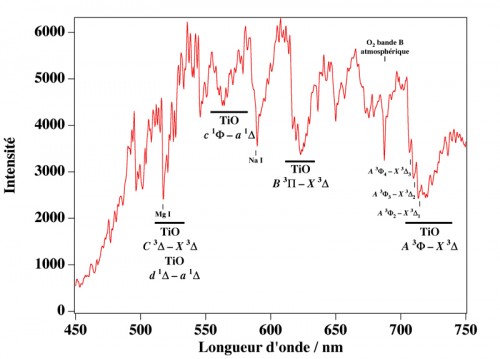

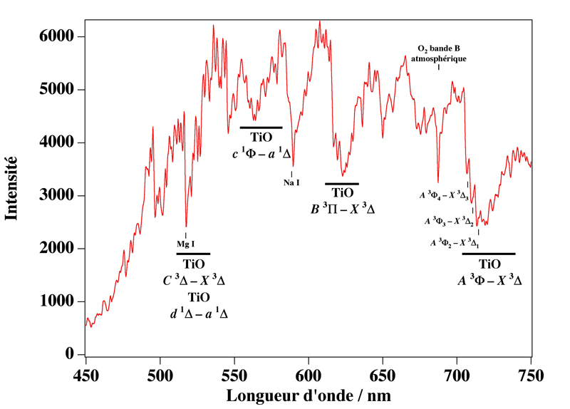

Grâce à quelques recherches bibliographiques et à des collègues spectroscopistes, j'ai commencé à identifier les bandes de TiO dans le spectre de Bételgeuse enregistré l'autre soir (voir http://www.sab-astro.fr/forum/viewtopic.php?f=14&t=2348" onclick="window.open(this.href);return false;).
(Cliquer pour agrandir)
Je vous expliquerai ces notations lors d'une prochaine séance du Groupe Astrophysique.
A noter que ce spectre n'a pratiquement pas de bruit. Tous les petits pics que l'on voit sont des structures réelles du spectre, que le nouveau spectromètre permet de résoudre.

Magique, Vincent, mais j'ai hâte d'avoir la clef de tes formules mystérieuses et cabalistiques :twisted:
