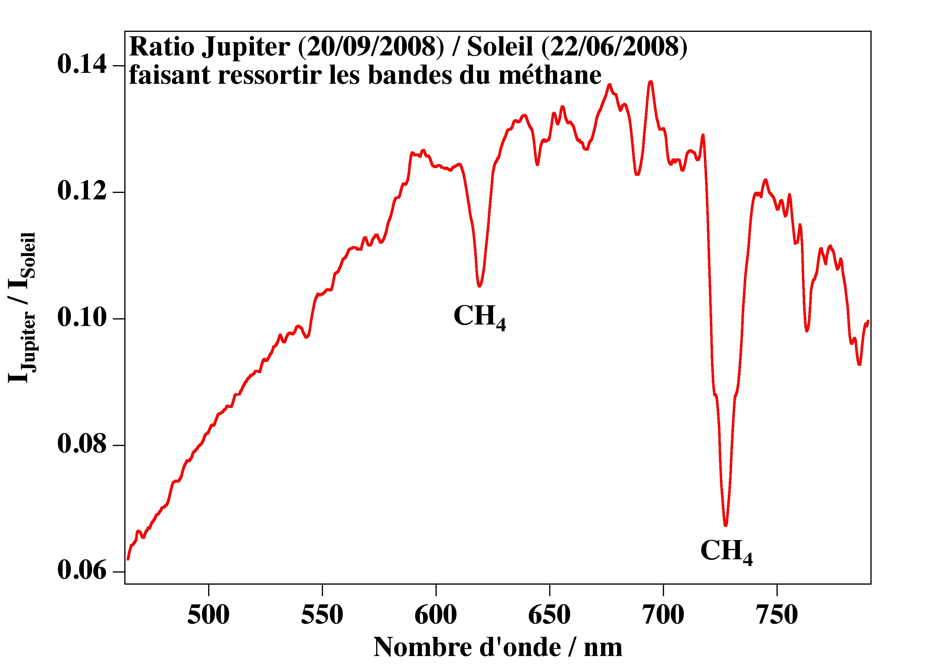

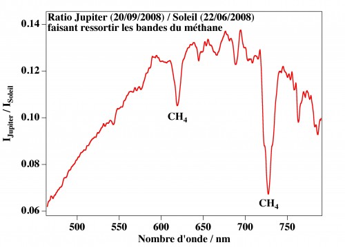

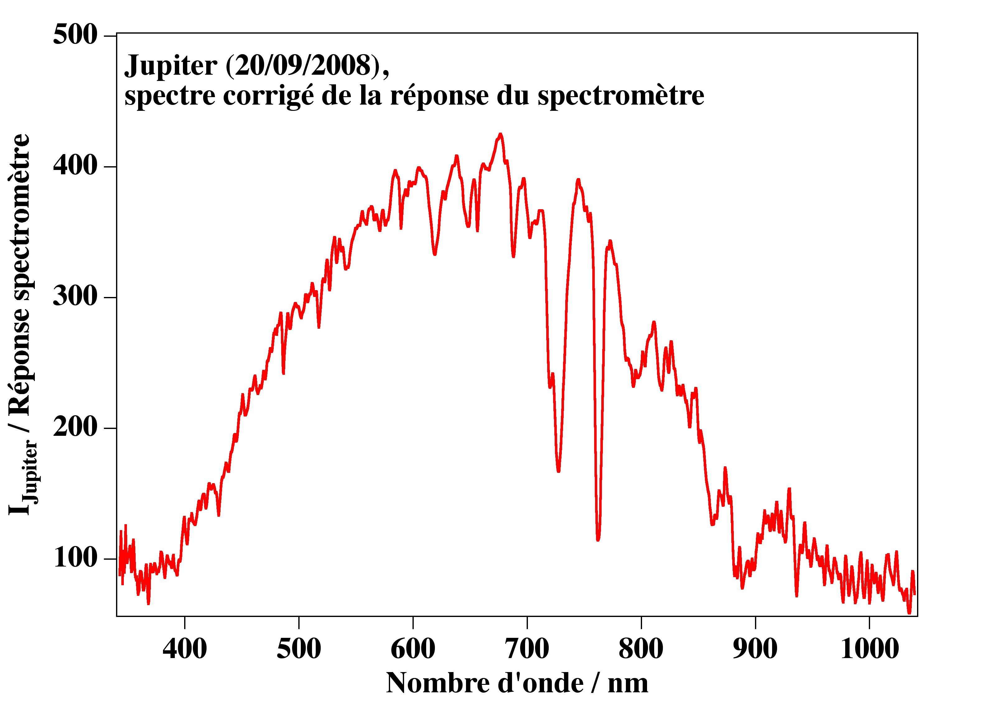

Premier spectre : Jupiter, que nous avons refait car c'est facile et très pédagogique pour tout le monde. On a vu le méthane tout de suite :mrgreen:
Le fichier joint Jupi1.jpg n’est plus disponible.
Spectre corrigé de la réponse du spectromètre
Les bandes du méthane après division par le spectre solaire

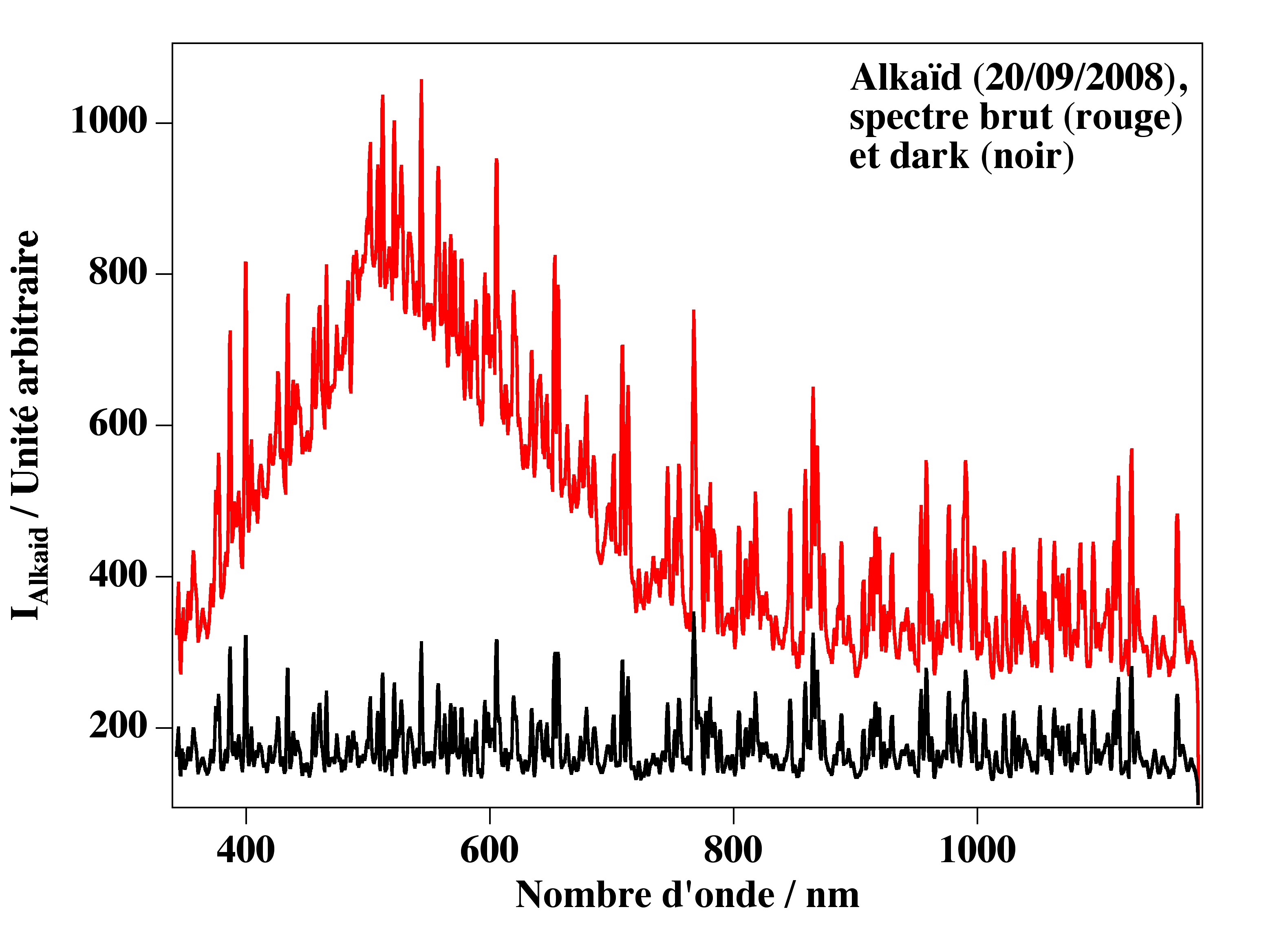

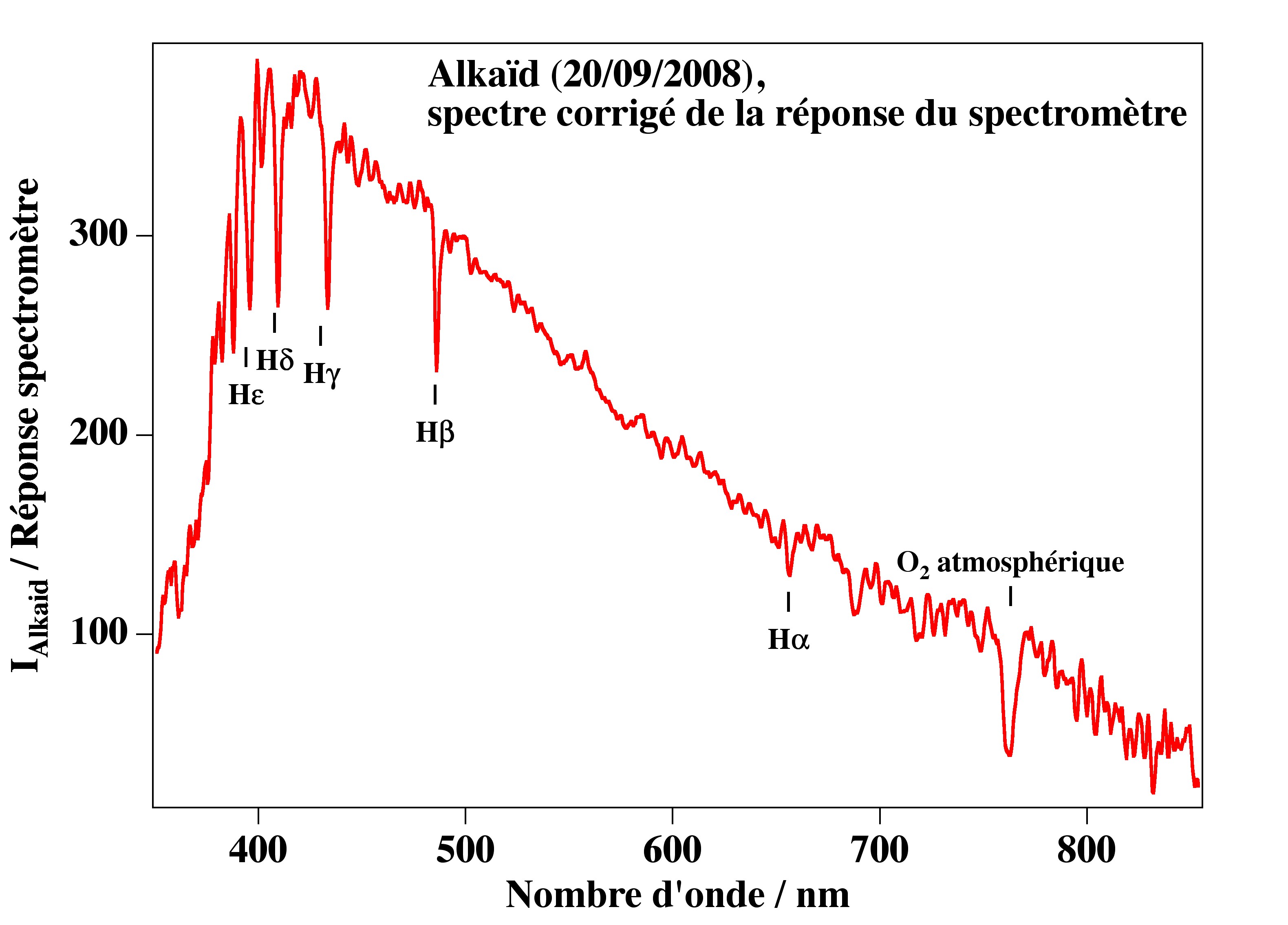

Et Alkaïd a donné un super résultat, avec une magnifique série de Balmer (c'est une étoile très chaude, 20 000 K). Un fois de plus (voir figures), on voit l'importance primordiale du dark.
Le fichier joint Alkaid1.jpg n’est plus disponible.
Spectre brut et dark : on ne voit rien !
Soustraction du dark et correction de la réponse.
C'est quand même pas mal, ça ! Ca vallait les efforts fournis, car on a passé pas mal de temps dessus. Merci à tous pour l'aide apportée, ce fut un travail collectif !

- C'est Laurent qui a suggéré la bonne technique : Il faut enregistrer le spectre brut et le dark séparément. C'est un peu frustrant, car on ne voir pas le résultat tout de suite, mais ça marche à tous les coups. La fonction dark intégrée du logiciel marche mal. A éviter.

Ah, et bien c'est encore une première : notre premier spectre d'étoile de type B (B3V exactement) !
Alors normalement, sur un spectre d'une étoile B, on a des raies de l'Hydrogène intenses, des raies de l'Helium neutre (absentes pour les étoiles de type A) et une raie de l'ion Magnésium Mg +.

Je viens de passer un moment pour tenter d'identifier la raie à 402 nm. J'ai trouvé des spectres d'étoiles B3V sur le web (ici par exemple http://cfa-www.harvard.edu/~pberlind/at ... rames.html ou là http://www.stsci.edu/hst/observatory/cdbs/gs.html). On y trouve bien cette raie à chaque fois.
Mais j'ai du mal à trouver l'identification formelle. Je pense tout de même que c'est une raie de l'hélium.

Bon j'ai cherché les valeurs des raies pour identifier une étoile de type B.
pour l’hélium, trois raies brillantes :
- dans le bleu, à 502 nm
- dans le jaune, à 587,6 nm
- dans le rouge, à 668 nm.
Vincent, on a ça dans le spectre ?
Pour le Magnesium
279,5 et 280,2
Bon là ça m'étonnerait qu'on les ait.
Messages : 19743
Re: CROAS du 20/09/2008
Pour Mg, c'est dans l'UV, on n'a pas.
Pour tes 3 raies de He, c'est possible, mais on ne peut pas le jurer car si on a bien quelque chose à ces positions, c'est au niveau du bruit ...
Reste la 402 nm qui a bien l'air caractéristique des B3V.

Dans wikipedia, Ils disent que pour les étoiles B, les raies de l'hydrogène sont assez faibles, je sais pas ce qu'il leur faut.
Messages : 19743
Regarde ici : http://cfa-www.harvard.edu/~pberlind/at ... rames.html
Une belle collection de spectres. C'est pour les A et F que les raies H sont les plus intenses.
