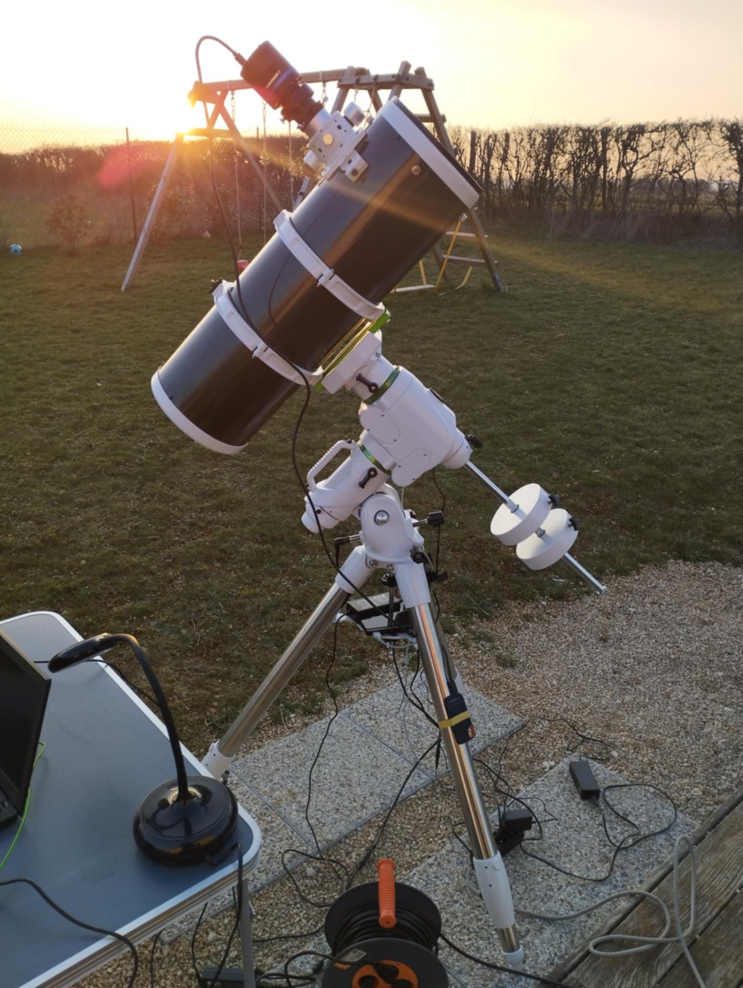

Monture et optique :
Eq6 R-PRO
Télescope Newton 200/800 Quattro
Correcteur de coma Maxfield 0,95
Filtre Optolong L-Pro
Tiroir à filtre ZWO et bagues d’allonges
Mise en station et pilotage :
Mise en station Sharcap « polar aligment » et Nina « Three polar aligment »
Pilotage GS-Server, pointage et cadrage Nina

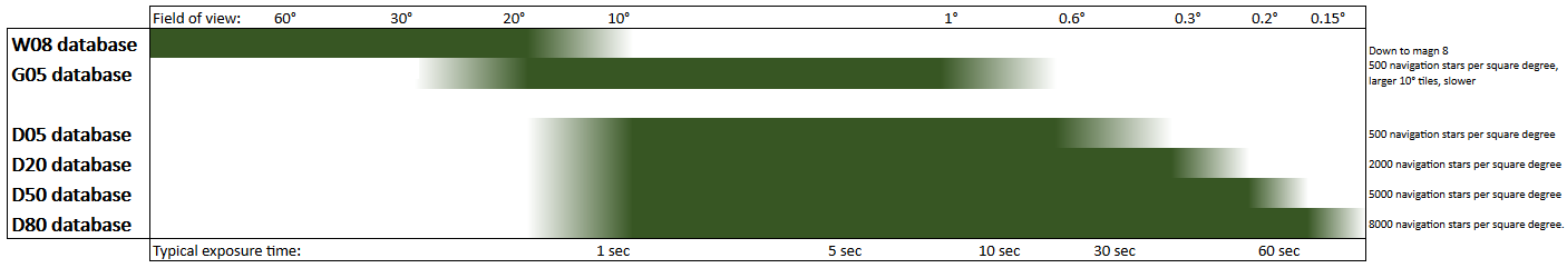

Bravo pour tes premiers clichés, ça promet pour la suite. Je vais répondre à la question concernant NINA et plus précisément sur ASTAP car tu utilises ce solver. Vu ton setup la D50 aurait du passer sans soucis car ton champ visuel rentre dans les clous (0.93° x 0.63°), essayes avant la D20 . Le tableau indique la base à utiliser en fonction du champ.

Concernant l'astrométrie je n'ai pas compris pourquoi Nina était en difficulté avec le solver. Bizarrement j'ai réussi à pointer en utilisant l'assistant de cadrage mais pas avec l'onglet astrométrie spécifiquement (qui ne fonctionnait pas bien). Je dois me pencher sur ce point lors de ma prochaine session. Cela dit le D20 contient moins d'étoiles. Est ce que le solver sera plus performant ? Plus rapide ?
