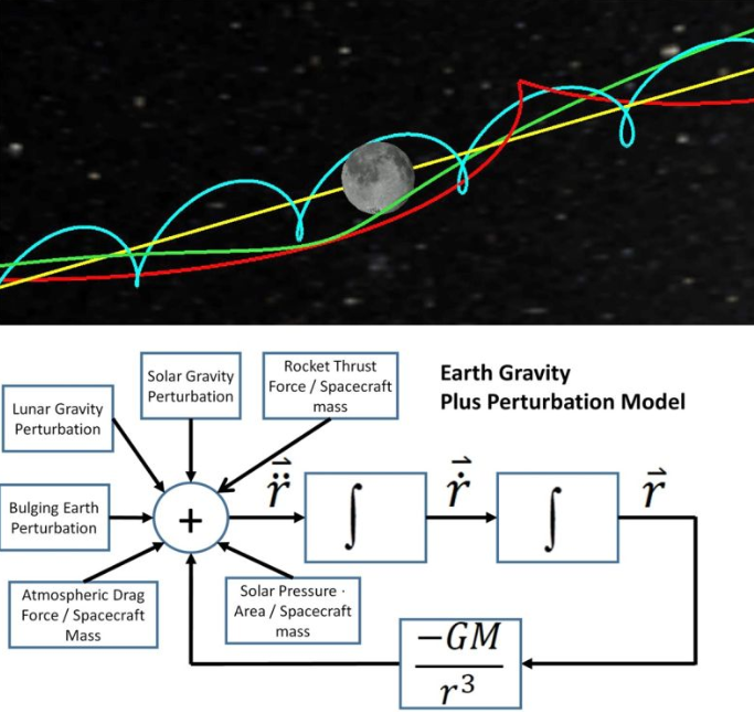

je cite <<QUESTION ABOUT LUNAR COORDINATE SYSTEM
Our free 3D orbit simulator (SOS) can easily model lunar orbits because we solve the equation of motion for spacecraft using State Vectors as input initial conditions. Should we define an inertial frame (stable coordinate system) for the Moon? Since the lunar spin axis precesses quite often, we’re not convinced that it is possible.
We use a routine to convert Orbital Elements to State Vectors and use it for Earth and lunar orbits. We only change the gravitation constant when using it for the Moon. Effectively, it uses the same coordinate system we use for Earth (ECI). We simply add the offset for the location of the Moon relative to Earth in the ECI frame to calculate the State Vectors at epoch in the ECI frame. It works as shown in the attached image showing 3 lunar orbits, but is it a valid method?
Please comment. >>
L’utilisation de ce logiciel est gratuite à des fins éducatives.
Ce logiciel résout efficacement le problème des 4 corps en coordonnées centrées sur la Terre et inertielles (ECI) pour déterminer les orbites des satellites avec la gravité terrestre, lunaire et solaire incluse.
Étant donné que les perturbations de l’orbite lunaire dues au Soleil sont incluses, ainsi que les perturbations du renflement de la Terre, nous pensons qu’il peut également être utilisé pour la conception de missions spatiales centrées sur la Terre et de missions spatiales en orbite lunaire. Cependant, il n’a pas encore été certifié pour une utilisation opérationnelle.
