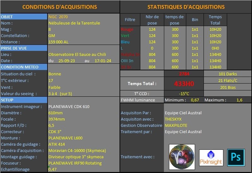

433 h de temps de pose...
Messages : 3831
...est-ce bien raisonnable ? :o
NGC 2070, la Tarentule, par Team Ciel Austral

On pleure déjà pour atteindre ne serait ce que quelque heure, c'est pas humain :lol: .
Pour info le télescope coûte 80 000€, la camera environ 10 000€ avec un capteur 37mm x 37mm 9µm.
J'aime bien la version HOORGB sur leur site.

433 h de pose, c'est aussi 433 h de passages de satellites (Starlink et autres) ou d'avions. Les logiciels d'imagerie arrivent-ils à faire le tri, notamment quand le "parasite" est aléatoire ?
En tout cas, belle image :-)
Messages : 3831
Re: 433 h de temps de pose...
Oui Philippe.
Les méthodes d'empilement permettent de supprimer les pixels indésirables qui n'apparaissent que sur une ou quelques photos de la série qu'on empile.
A tel point qu'il faut choisir une autre méthode d'empilement lorsqu'on veut garder les phénomènes transitoires tels que les étoiles filantes. Mais du coup, on garde les avions et satellites !
