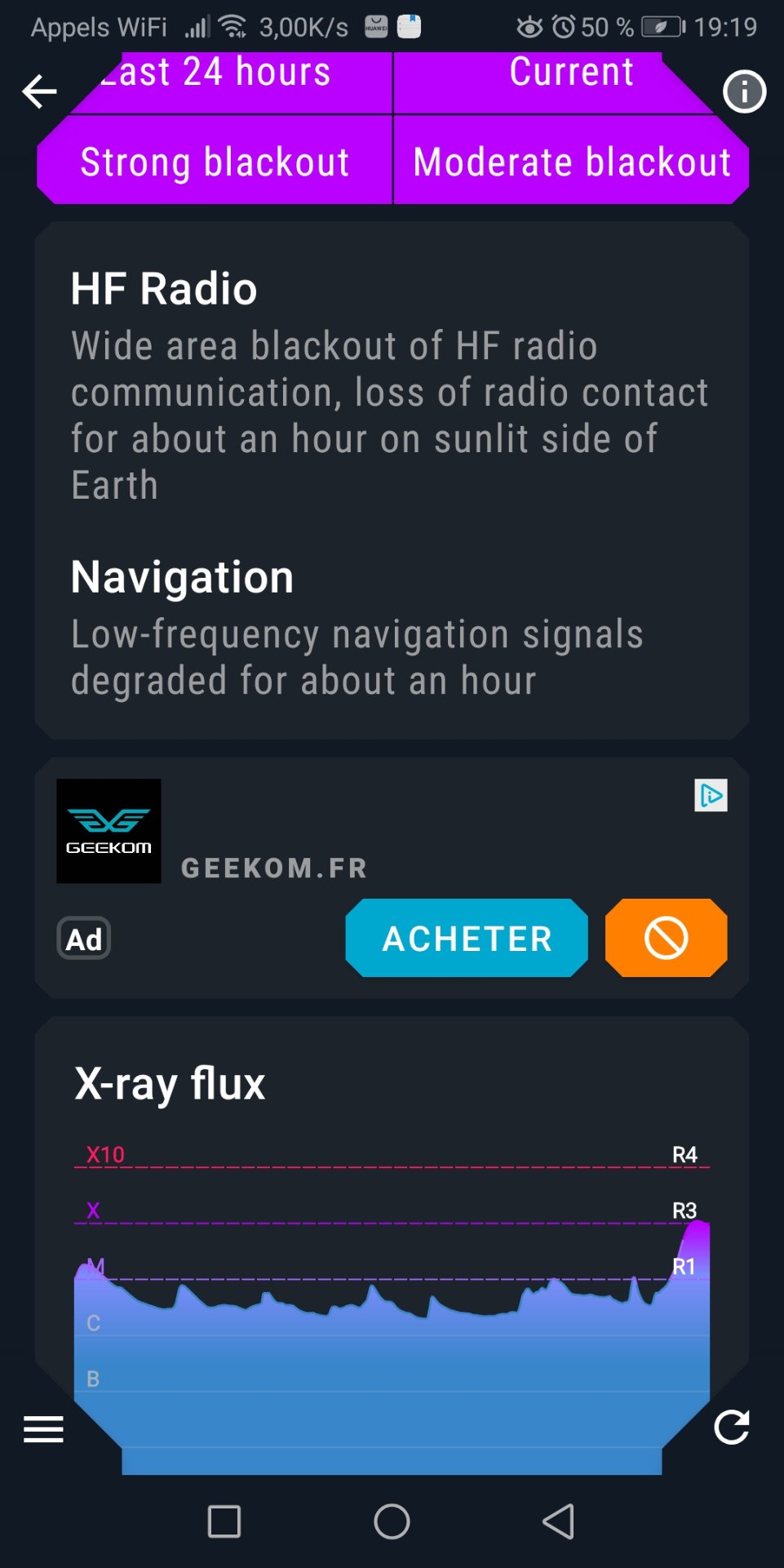

L'autre jour par mon travail un professionnel m'a conseillé vivement de télécharger l'application spaceweather sur smartphone pour me prévenir lors des pics d'activités solaire d'éviter d'utiliser le gps pour mesurer.
La conséquence serait que mes mesures seraient faussées par la vague d'énergie trop forte traversant les signaux satellites qui les perturbent : les résultats pourraient donner au mieux d'une coupure du signal jusqu'au pire des mesures faussés de plusieurs dizaines de centimètres à plusieurs mètres (en moyenne on a une précision de 5cm en temps normal) et cela sans que l'on puisse s'en apercevoir.
pourriez vous me dire à quoi correspond dans le graphique de l'image de l'application les abscisses R1, R3, R4?
connaissez vous une autre application comme celle-ci?
capture d'écran appli spaceweather

Je pense que c'est en lien avec les radio blackout. Voir le dernier paragraphe.
https://www.aurora-maniacs.com/aurores- ... g-s-r.html
