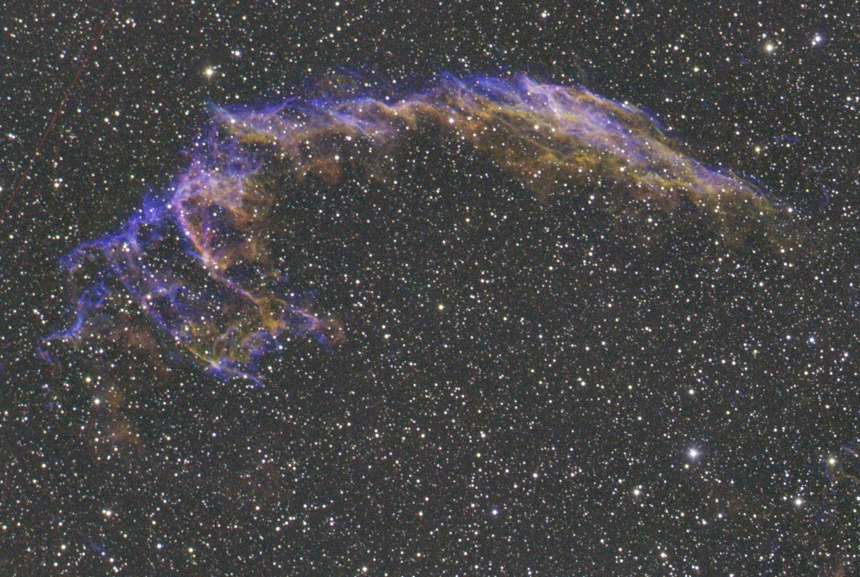

Ah oui ça marche super bien :bravo2 :avote
Lovejoy et Pléiades en 2015 :
Réduction :

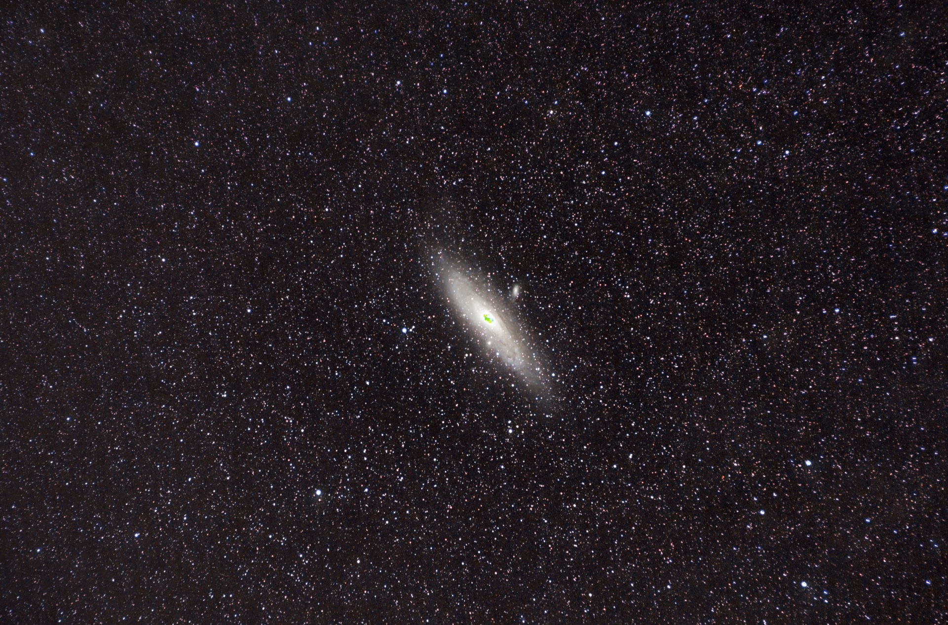

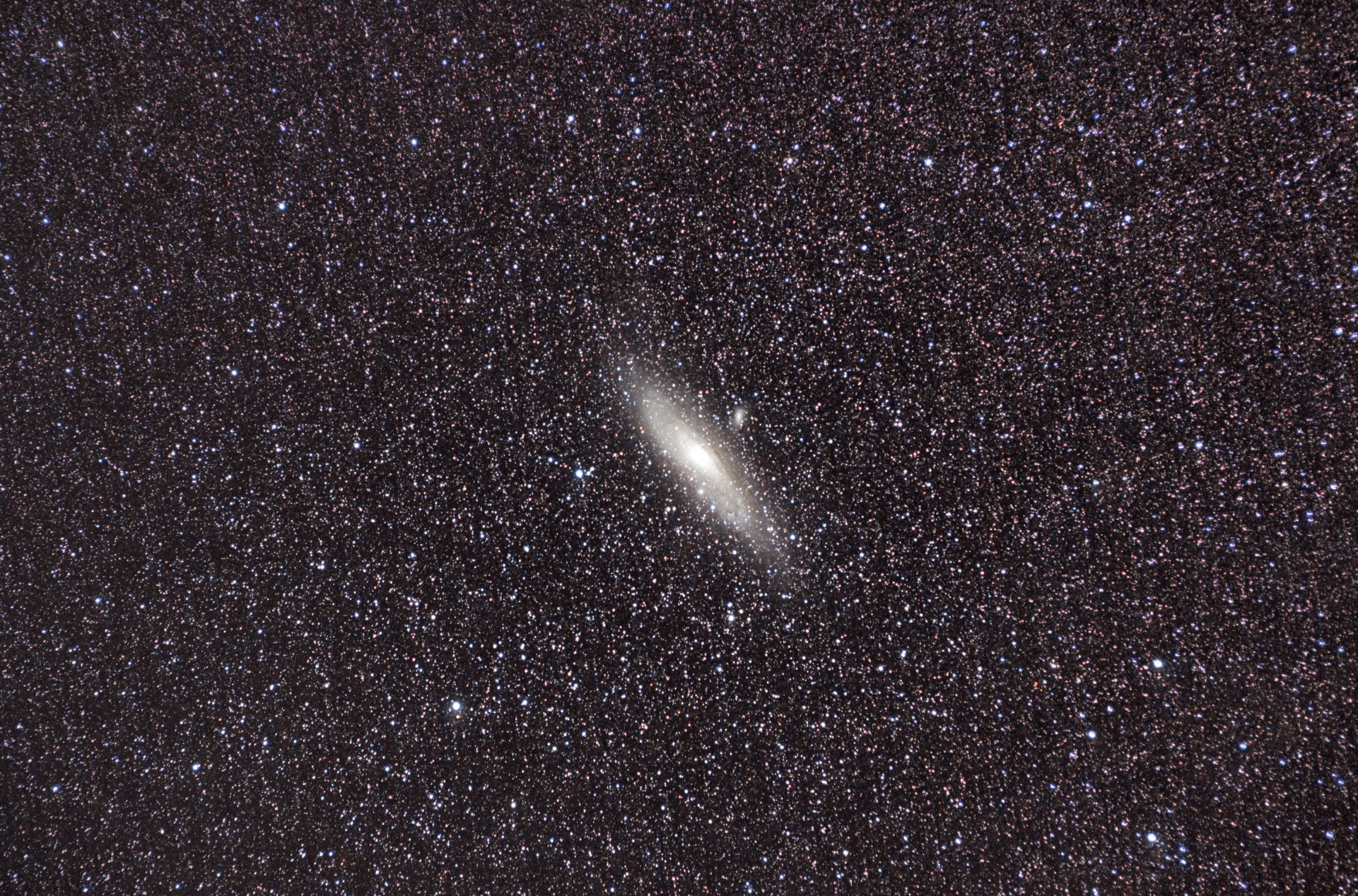

Et sur une petite M31 de 2015 :
Bon, ça fait un petit bug au coeur, mais il devait être cramé !
Re: Script de réduction d'étoiles
Posté : 29 mai 2023 21:50
par Cyril Richard
Du coup le centre se reprend facilement :).
