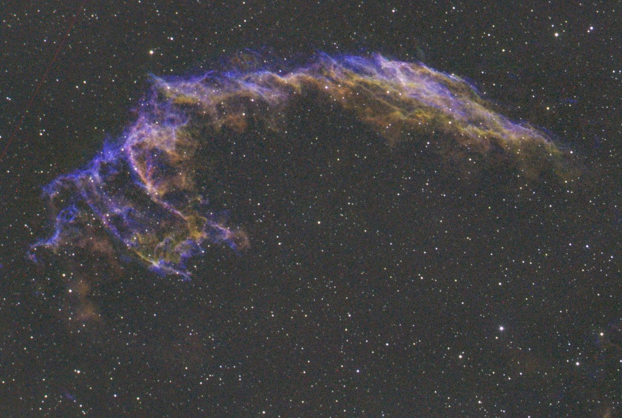

Avant :

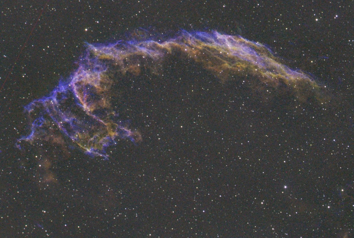

Après :
On peut même accentuer la réduction en modifiant un paramètre dans le script :

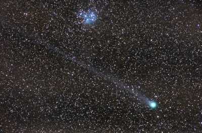

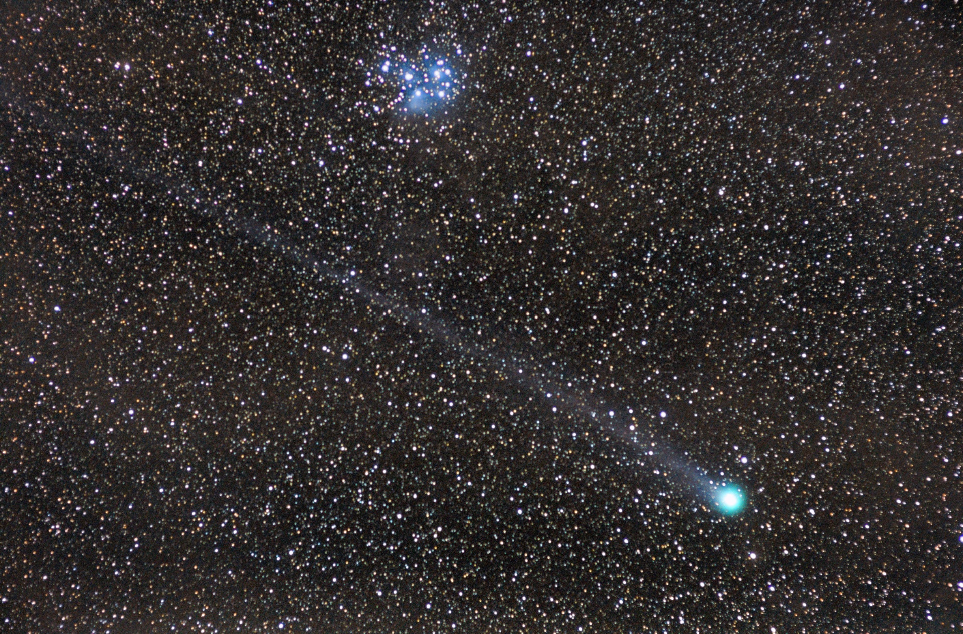

Lovejoy et Pléiades en 2015 :

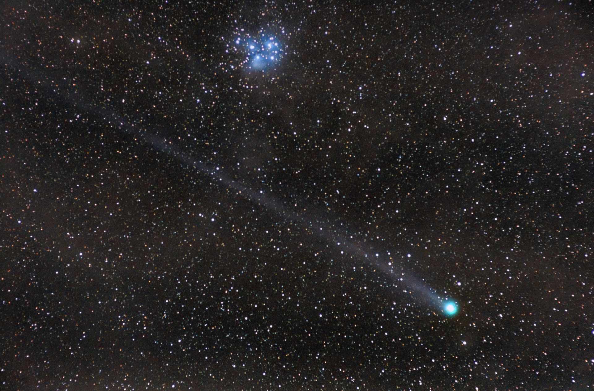

Réduction :

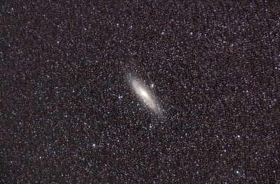

Et sur une petite M31 de 2015 :
Bon, ça fait un petit bug au coeur, mais il devait être cramé !

Du coup le centre se reprend facilement :).
