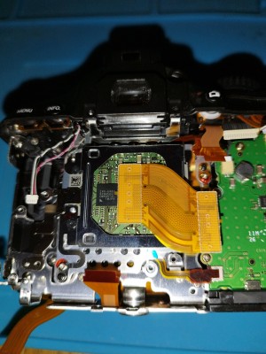

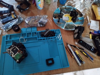

Aujourd'hui j'ai vécu dangereusement
J'ai défiltré mon canon 😅
Ouais , tout seul , comme un grand

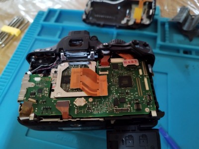

Après tout après avoir pucé et libéré des consoles , démonter des
Smartphones, pourquoi Pas tenter le defiltrage?
Et en plus c'est le même matériel

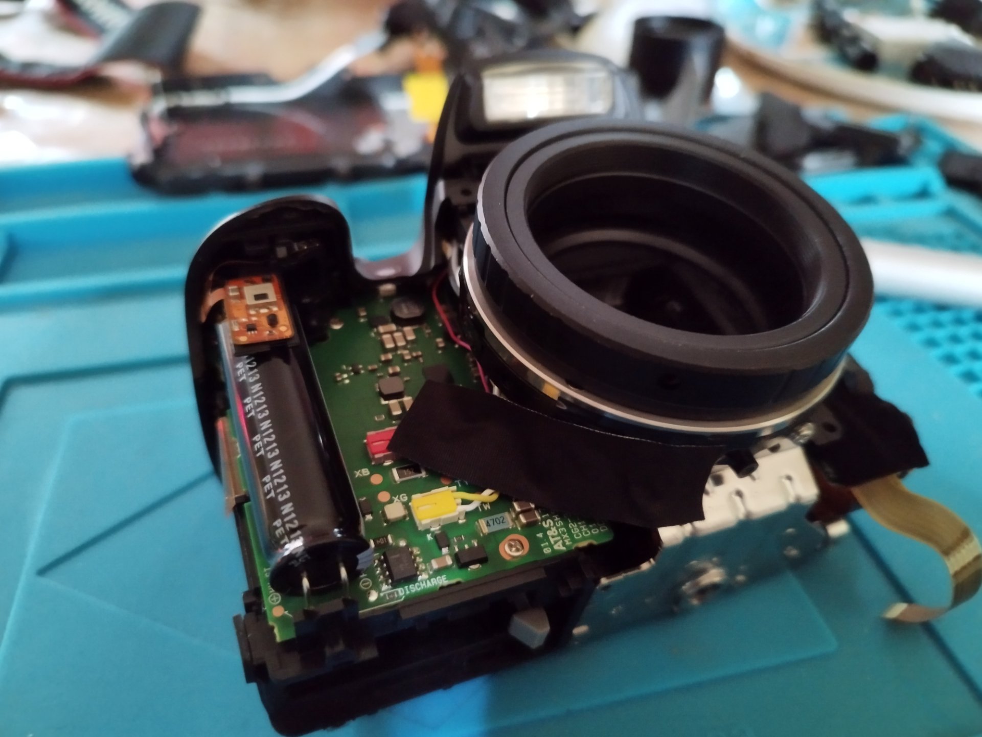

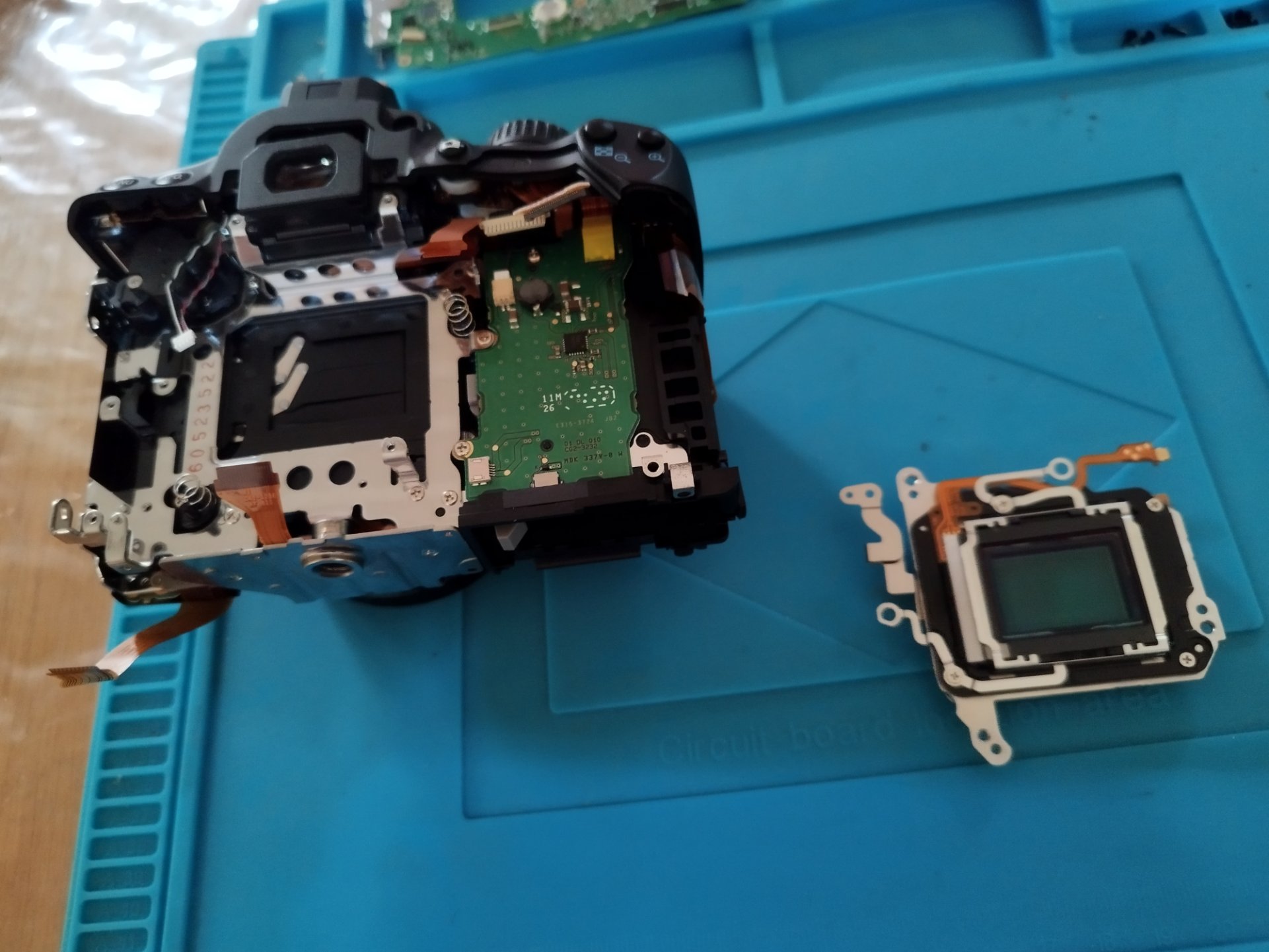

Très chiant et très long à démonter un canon
Y'a des vis partout et pas de la même longueur faut tout noter

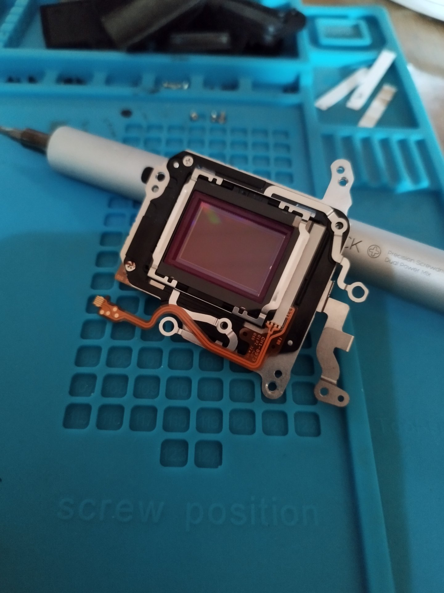

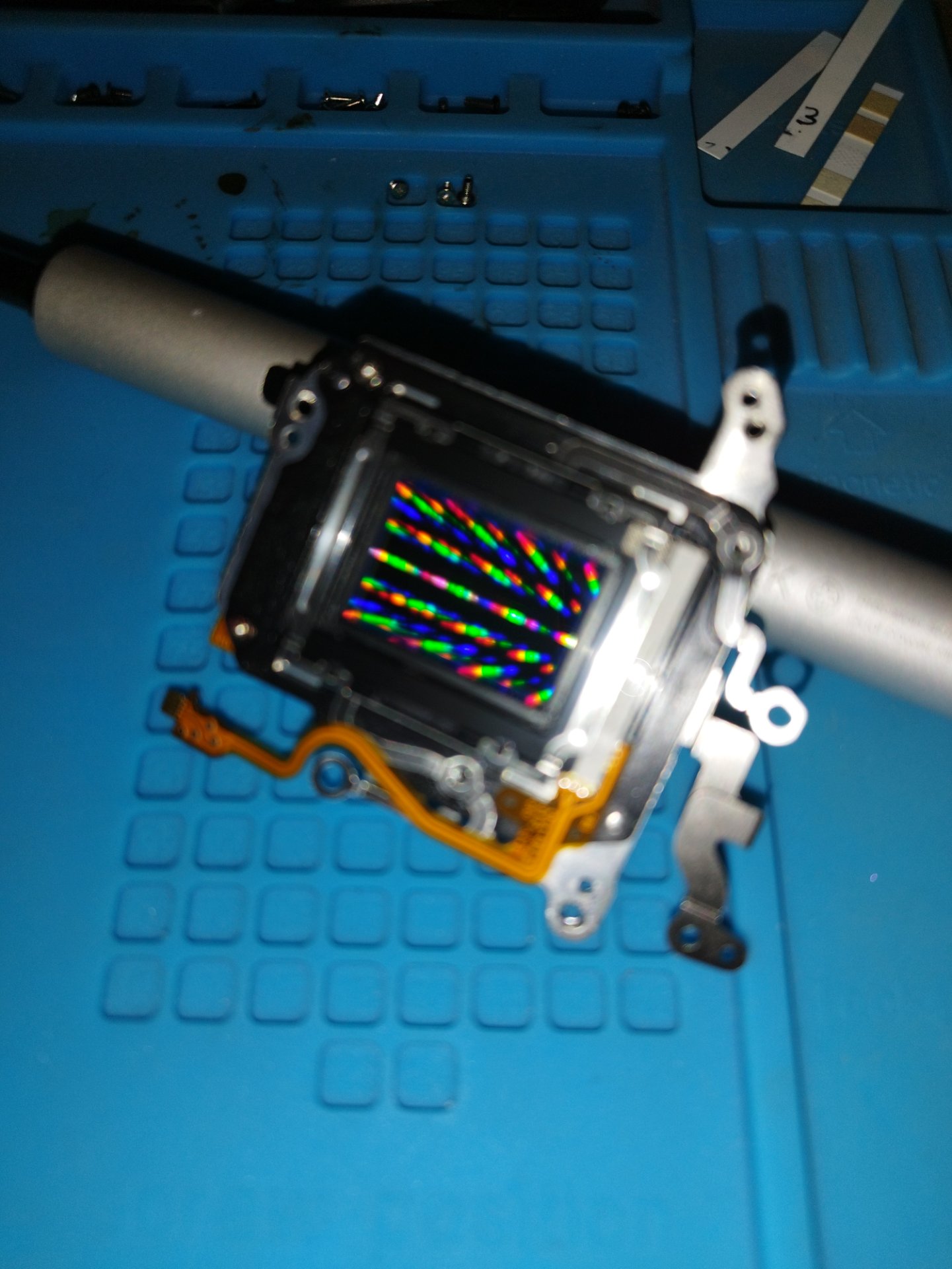

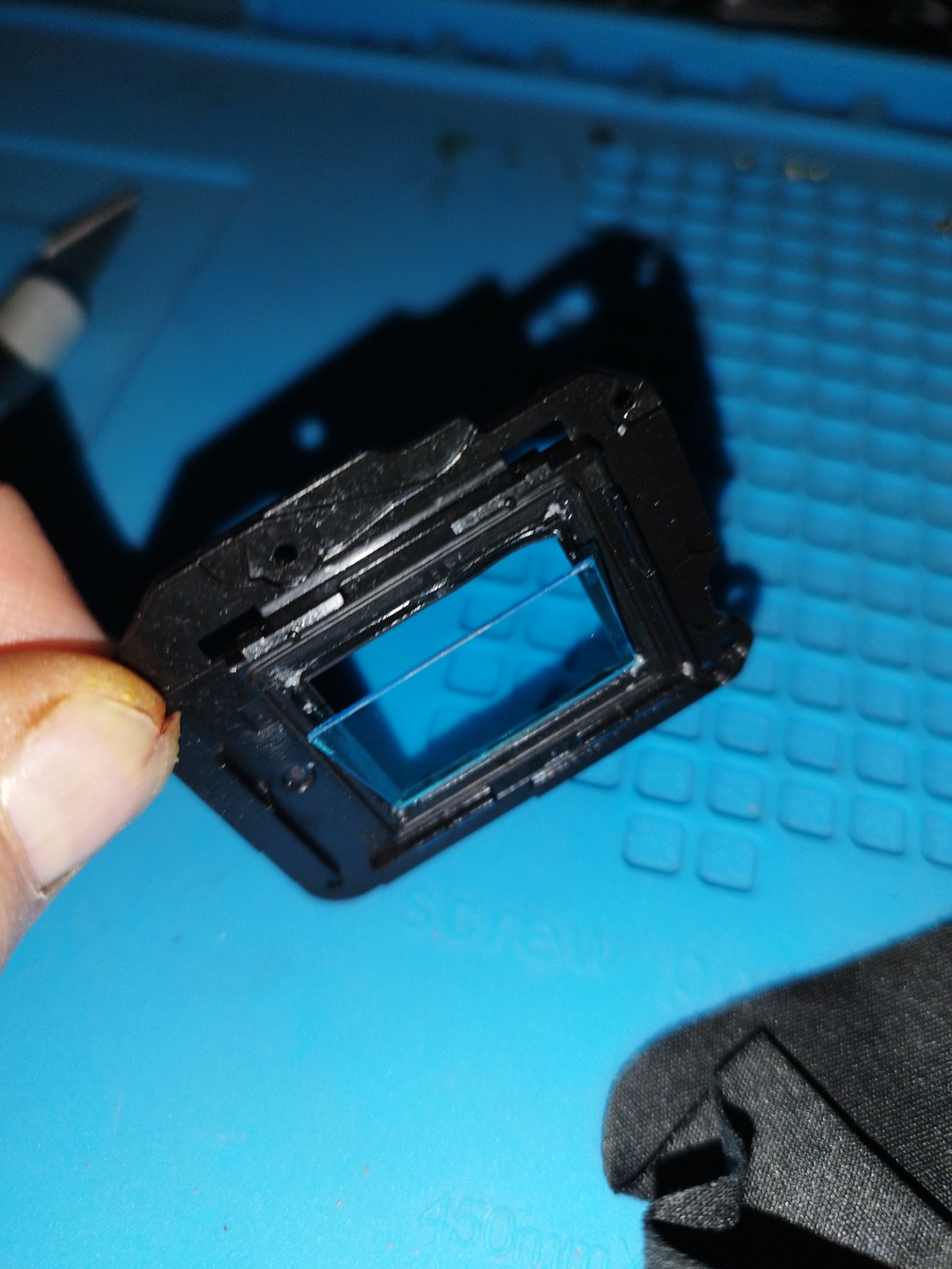

Le defiltrage en lui même est pas difficile une fois atteint le module
Cmos il suffit de decoller le filtre lentement avec précaution
Et de tout remonter sans y mettre ses gros didis dessus

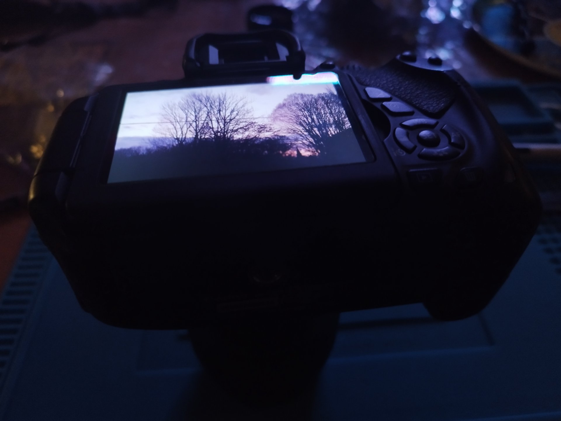

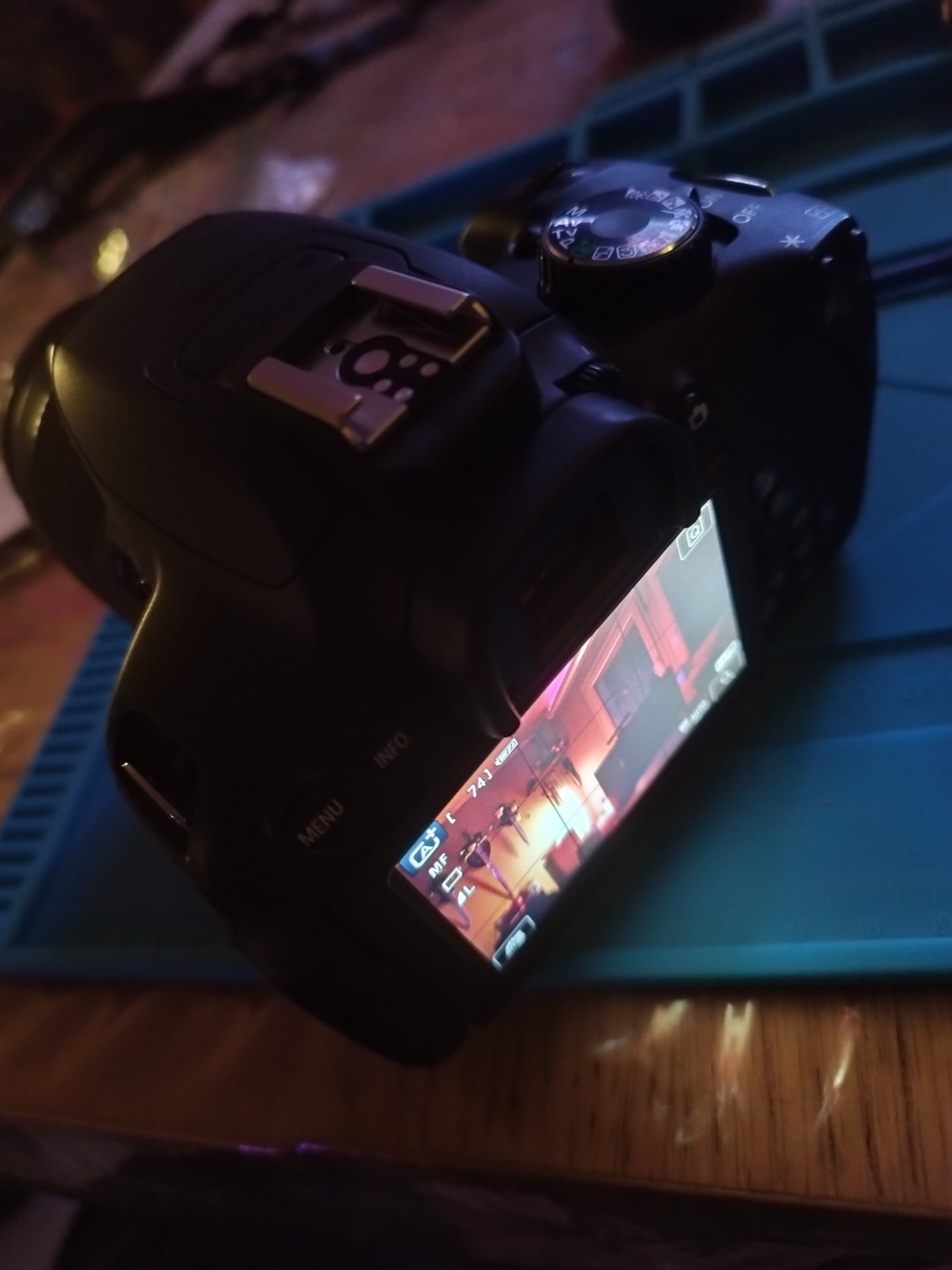

Et le pire , c'est que une fois la sueur en remettant la batterie et en mettant
"On" il s'allume...et il voit des trucs ...et en mettant un objectif bah il voit bien ...
Et il prend des photos aussi
Bah mince alors
J'ai réussi 😆

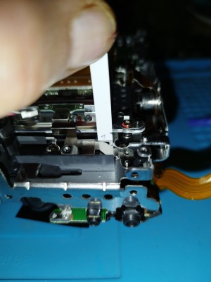

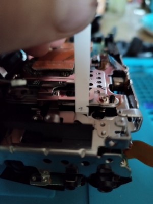

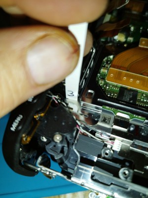

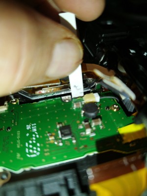

Note : chiant aussi le remontage du capteur il y'a des vis d'alignement (3)
Il faut se faire des tiges repérées pour mesurer la hauteur du module a chaque vis
Et bien remettre à la même hauteur

Après la mise au plan du capteur c'est moins fiable avec languettes que avec
Un pied micrométrique mais y'a pas la place de passer les dents
Après on peut faire des marques sur les tiges guide en plastoc
Cest une autre solution
Mais bref j'ai pas vu de problème de capteur ni d'autofocus a première vue

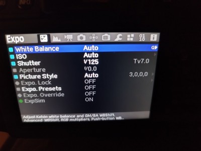

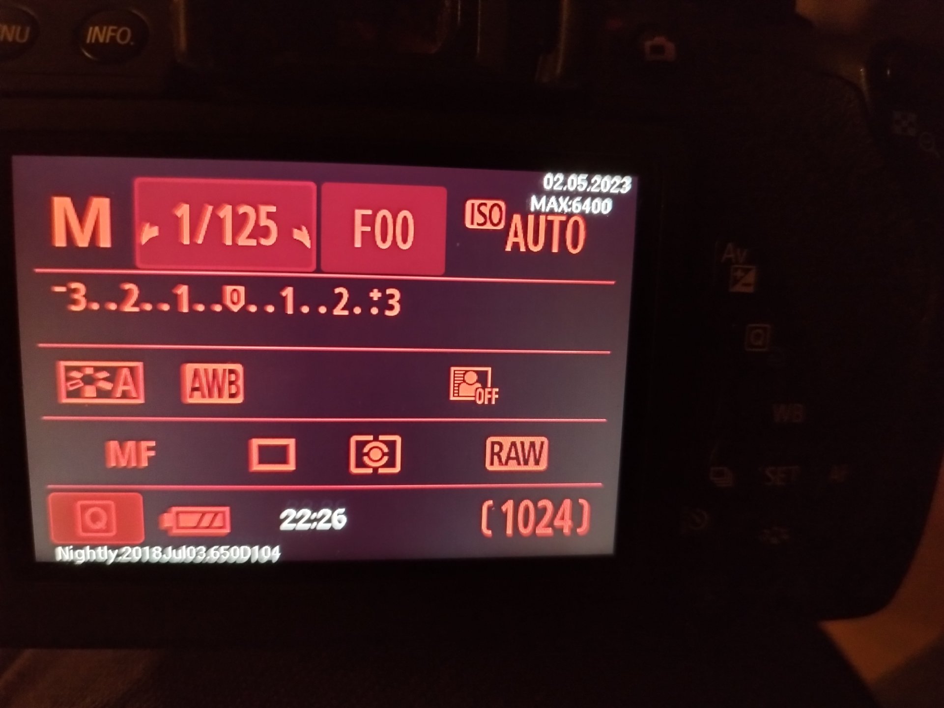

Et j'en ai profité pour le hacker avec Magic lantern😝
Bon la première fois il ne voulait plus s'allumer, j'ai du revérifier toutes les nappes , et c'est reparti
Maintenant y'a plus qu'à
